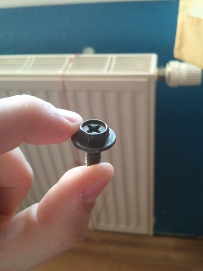

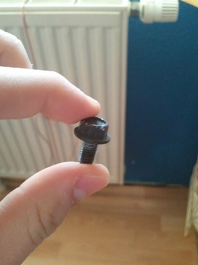

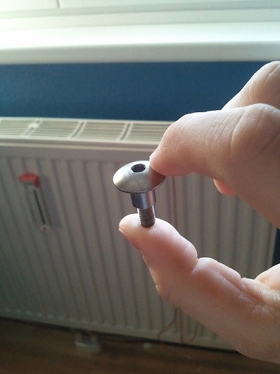

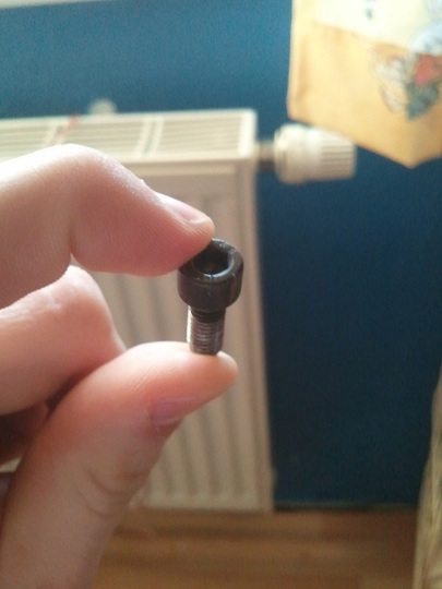

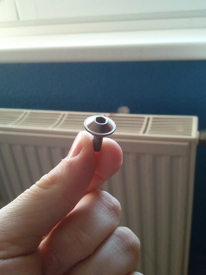

so hier mal die fotos von den schrauben =)

erstes Bild sind die Schrauben die die Seitenverkleidungen an die Halter schrauben.
drittes Bild ist die Schraube die Verkleidungskopf und Seitenteil, bzw. Innenverkleidung an die Halter oben.
Bild zwei und vier sind die Schrauben für die Halter an den Rahmen
Bild 5 müsste die Schraube vom Geweih an den Rahmenkopf sein.

also das fünfte bild ist nicht die gestellschraube weil die sind oben gewesen am neuen rahmen die hab ich doppelt =)
