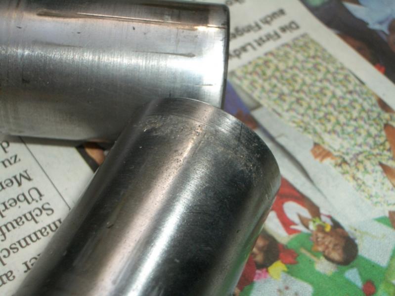

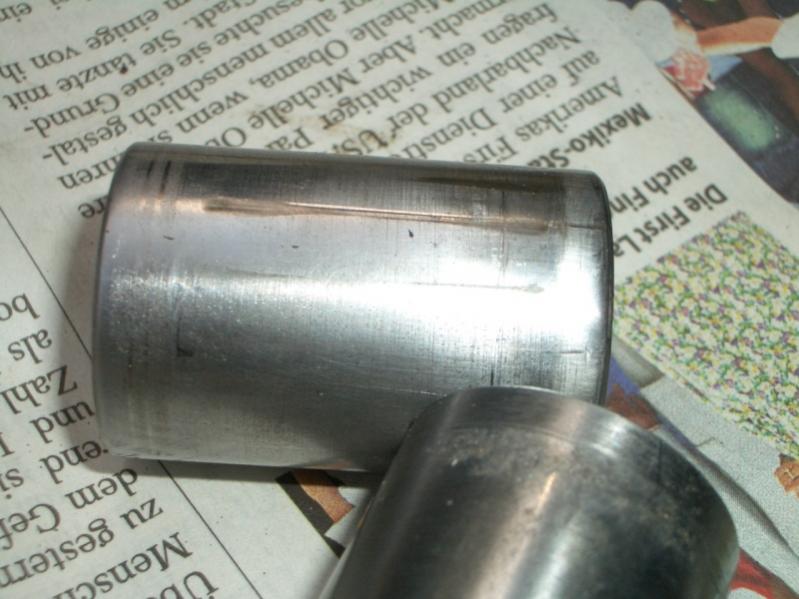

In der Schwinge hat die Buchse des Nadellagers für die Umlenkknochen gefehlt, aber die Knochen waren angeschraubt.
Wenn man die Buchse lieber selbst behält, kaschiert man das nicht mit angeschraubten Teilen! Gut, dass mir beim anziehen der Umlenkung das Spiel aufgefallen ist, und gut, dass die Buchse von der GS-Schwinge gepasst hat.
Und die Schwingenlagerbuchsen sind auch Käse!
Die weisen deutliche Spuren von den Nadeln der Lager auf und die rechte saß/sitzt viel zu fest (unpassender Außendurchmesser).
Was haste da für weiches Zeug genmmen? Nicht richtig gehärtet?

@ Patrik: Hast du mittlerweile eigentlich das Stückchen schlecht zugeschnittenes Spiegelblech zwischen Rücklicht und Heck gefummelt bekommen?
achso: wo ich grad das mit den Schwingenlagerbuchsen ergänzt habe:
Die solltest du dir auch neu besorgen!
Die jetzt drin sind sind hinüber...

PS: Meine Büchsen sind 1.2879 gehärtet mit 60HRC und dann geschliffen, das sind zumindest die Angaben vom Hersteller.
Wie hast Du jetzt die neue Büchsen machen lassen?

Achso: Die Schwingenbuchsen waren einfach Mist (oder hatten 20 Mm runter).
Hab mal Bilder angehängt...die Laufspuren sind so groß, dass sie Schatten werfen
Die waren vermutlich nicht ausreichend hart.
Hab Patrik schon gesagt, wo er neue herbekommt (gibt zum Glück ja Leute, die die in wirklich guter Qualität für bezahlbares Geld anbieten).

Ja, sieht allerdings so aus, als hätte da die Härterei Mist gebaut.
Da das allerdings bei ner Charge dabei war, wo die restlichen Teile auf Härte geprüft wurde wundert mich das...
