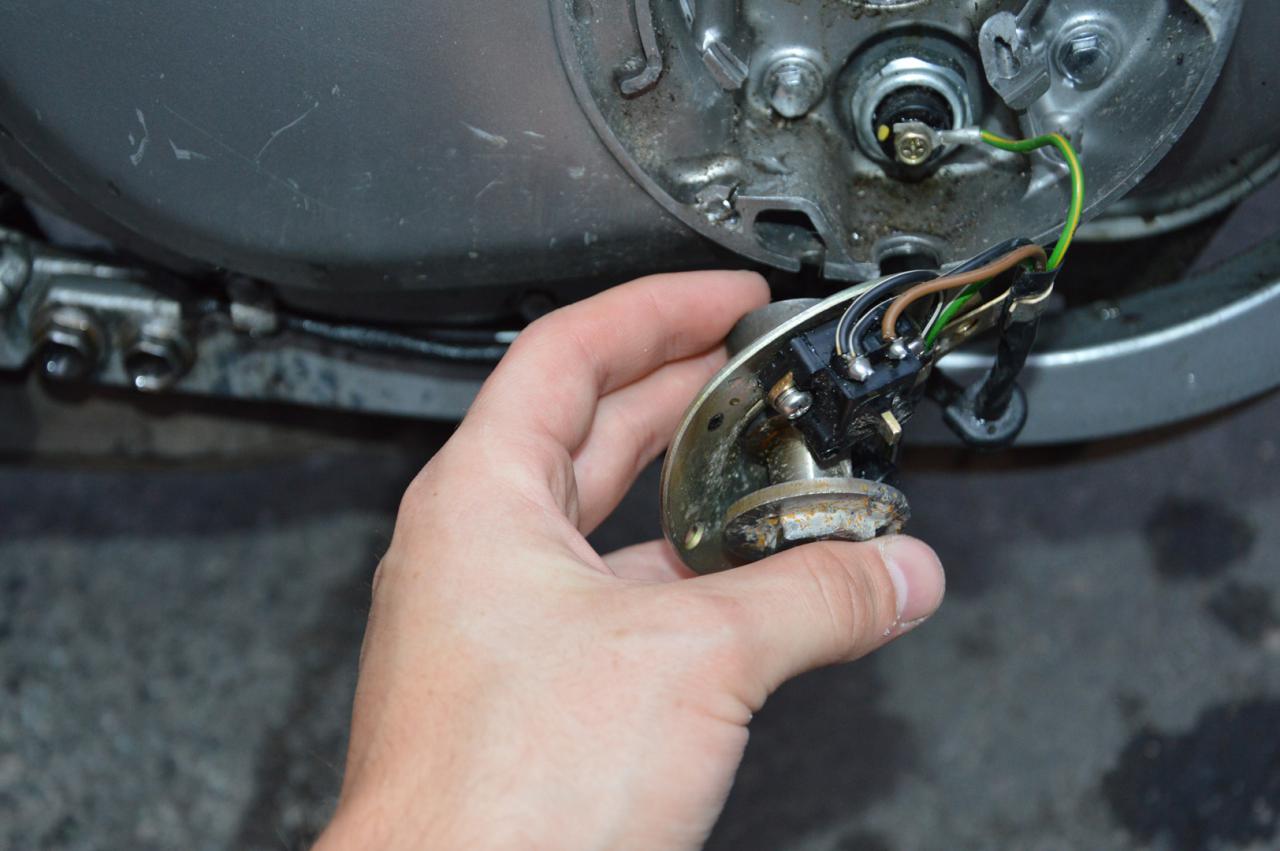

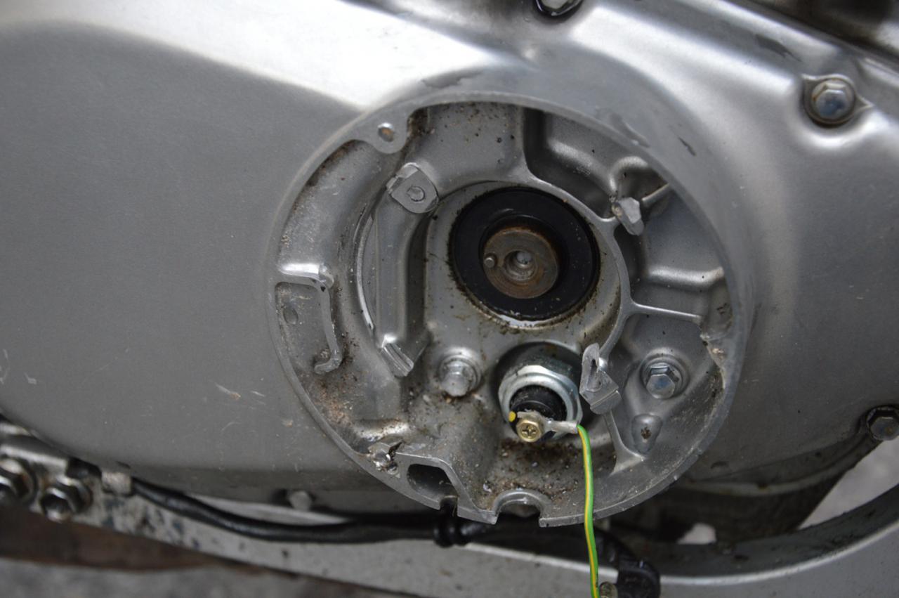

heut ist es leider passiert, auf nasser Fahrbahn ist mir das Hinterrad in ner Kehre weggerutscht. Ich bin zum Glück mit nem Schreck weggekommen, aber meine Suzi wurde etwas in Mitleidenschaft gezogen.
Der Zündgeberdeckel wurde abgerissen und mit ihm die befestigenden Schrauben. Der Zündgeber selber wurde stark verbogen und die beiden Schrauben die ihn an den Kupplungsdeckel hielten herausgerissen. (Siehe Bilder)
Das ich aufgrund dieser Beschädigungen daher Kupplungsdeckel (inkl. Dichtung), Zündgeber und den Zündgeberdeckel inkl. Emblem (oder Ersatz) austauschen muss ist mir klar aber blöderweise ist auch die Schraube die den Zündgeber mit der Welle (? - das braune Teil in der Mitte) verbindet, gerissen und ein Teil davon steckt noch in eben dieser. Gibt es einen einfachen Weg den Schraubenrest zu entfernen oder muss man das ganze Ding tauschen?
Falls ja: Wie funktioniert das?
Muss ich bei der Suche nach Ersatzteilen außerdem auf bestimmte Jahrgänge achten? (Meine ist BJ 2000)
Vielen Dank im Voraus und liebe Grüße,
eatthefish

Schlecht! Das ist die Kurbelwelle. Blöderweise ist die Halteschraube üblicherweise auch noch eingeklebt....
Hilft nur ausbohren und nachschneiden. Kannst es im eingebauten Zustand versuchen (vorsichtig) - sonst muss die ganze KW raus.....

Wenn deine Zündgeberplatte 2 Pickups hat, kannst du alle Zündgeber von 89-00 nehmen.
Ich glaube ab 2001 (vielleicht auch erst später) saß nur noch ein Pickup auf der Platte.
Klein anbohren und behutsam mit nem Linksausdreher könnte klappen. Ansonsten eben wie Harry schrieb ganz ausbohren, Gewinde nachschneiden und fertig.
Maximal präzise mittig angekörnt klappt das alles schon.

Allerdings brauchst du den kupplungsdeckel doch gar nicht zwingend abbauen
Leider doch; Wie man im ersten Bild erkennen kann, sind sowohl ein Gewinde der Schrauben die Zündgeberdeckel an Kupplungsdeckel halten und ein Gewinde der Schrauben die den Zündgeber an den Kupplungsdeckel halten, ausgerissen :/
Werde also den Kupplungsdeckel auch ersetzen müssen und wollte nur wissen ob die Kupplungsdeckeldichtung vom Louis für meine GS passt oder nicht
