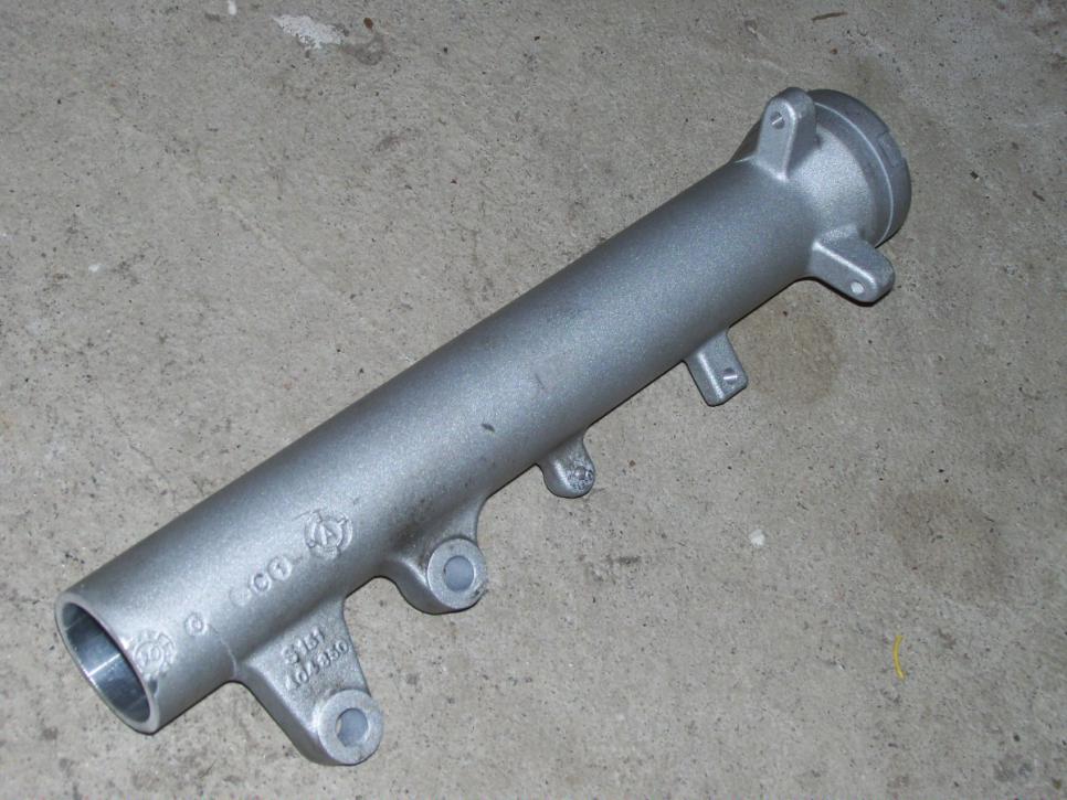

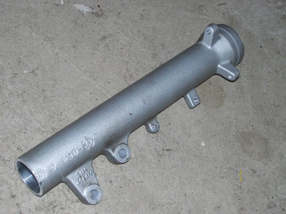

Auf der Suche nach einem Werkzeug meine Gabelsimmerringe und die Staubkappen einzutreiben bin ich auf die Idee gekommen einfach einen ausgesonderten Gabelholm umzubasteln (Was könnte besser passen?). Da ich den Tip noch nirgens hier im Forum gefunden hab geb ich die Idee hier einfachg mal weiter.
Hab den Holm unten gerade abgeschnitten und entgratet. Das Ende ist ideal um den Simmerring einzutreiben. Wenn man das "Werkzeug" dann umdreht lassen sich die Staubkappen perfekt eintreiben.
Für Leite, die öfters mal eine Telegabel zerlegen und vielleicht noch eine Deffekte liegen haben ist das vielleicht ´ne Alternative.
