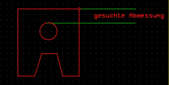

Hallo Leute,
für eine Umbauspinnerei brauche ich ein paar Kolben. Nachdem die von der GS500 vom Durchmesser des Kolbenbolzens passen würden würde mich jetzt interessieren ob ich die in den Zylinder rein bekomme ohne das ich oben groß Überhang habe.
Deswegen bräuchte ich das Maß vom obenen Ende der Kolbenbolzenbohrung bis hoch zum Rand des Kolbens.
Ideal wärs natürlich wenn wer gegen Portoerstattung einen gefressenen Kolben über hätte. Der muß nix mehr taugen, Ringe drauf oder nicht wäre ebenfalls völlig egal, Hauptsache ich kann da mit der Schieblehre ran...
Also das Maß zwischen den grünen Linien hier im Bild

so, ma messschieber geholt.
bisschen mehr als 17mm. 17,2 oder so...
aber: von bolzenbohrung bis zur flachen kante kolben, nicht bis hoch auf den wikrlich höchsten punkt.
wenn du das maß haben willst muß ich mir was ausdenken mit der messuhr.

Uui, das geht ja wirklich flott.
Hoch zur Kante langt mir, aber eine Frage hätte ich wenn Du den Kolben eh schon auf dem Tisch hast: ist die Delle eingegossen oder ist der Kolben wenn man von unter rein schaut eben?

eingegossen
was hast du verrücktes vor?

Yamaha 450 aus ner 360er. Ist momentan eher ein Hirngespinst. Hintergrund ist der das ich einen "astreinen Motor" bekommen hab, nur hat das Hasenhirn von Vorbesitzer den draußen gelagert, ohne Zündkerzen drin. Kommt bei Regen eher suboptimal.
Jetzt wär die Idee die alten Buchsen die eh verrostet sind raus zu holen, die Zylinder dann auf das Aussenmaß der Buchsen von der GS500 zu bringen und die Buchsen von der 500er reinfallen zu lassen.
Wenn die Maße erstmal feststehen kann ich sehen ob ich das mit meinem Maschinenpark gebacken bekomme oder ob es irgendwo weiter zwickt, Kettenspanner, Kolbenhöhe, solche Geschichten.
Was lernen wir daraus? Nie zum Spaß in die Wartungsanleitung vom Peterchen schauen ob seine GS500 und die XS die gleichen Kolbenbolzendurchmesser haben, man lädt sich nur Arbeit auf
Wennst nochmal Lust hast was zu messen kannst mir ja mal die Schieblehre unten von aussen auf den überstehenden Teil der Laufbuchse setzen damit ich weiss ob ich die ummontierten Dinger ohne Aufbohren ins Kurbelgehäuse bekomme. Millimetermaß langt leicht.
