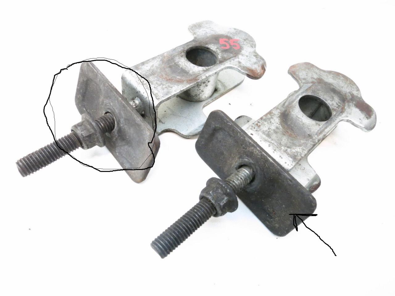

Moin,
die gestanzten Blechdinger sehen ja an der Schwinge nicht so hübsch aus, gibt es da was hübscheres/wertigeres vielleicht von einem anderen Modell?
Danke und Gruß
Volker

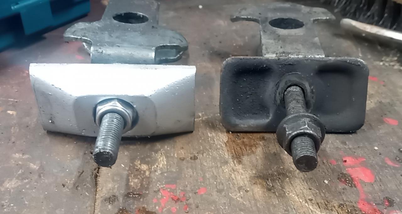

Ort: Breiholz
Beiträge: 183
Das Originale Teil sieht ja nun echt murksig aus und das B6 Teil anzupassen ist ja schnell gemacht.
Jeder wie er mag, ich finde die Lösung jedenfalls hübscher
Die Ecken werden noch abgerundet
Volker

Alt 26.01.2023, 19:32:49   #21
Beiträge: 8.816
Wozu ändert ihre Teile, die man gar nicht sieht, weil sie im inneren der Schwinge sitzen?
Die Endkappe sieht man sehr wohl und mich hat das früher auch immer gestört. Nur halt nicht so sehr, dass ich was hätte ändern wollen.

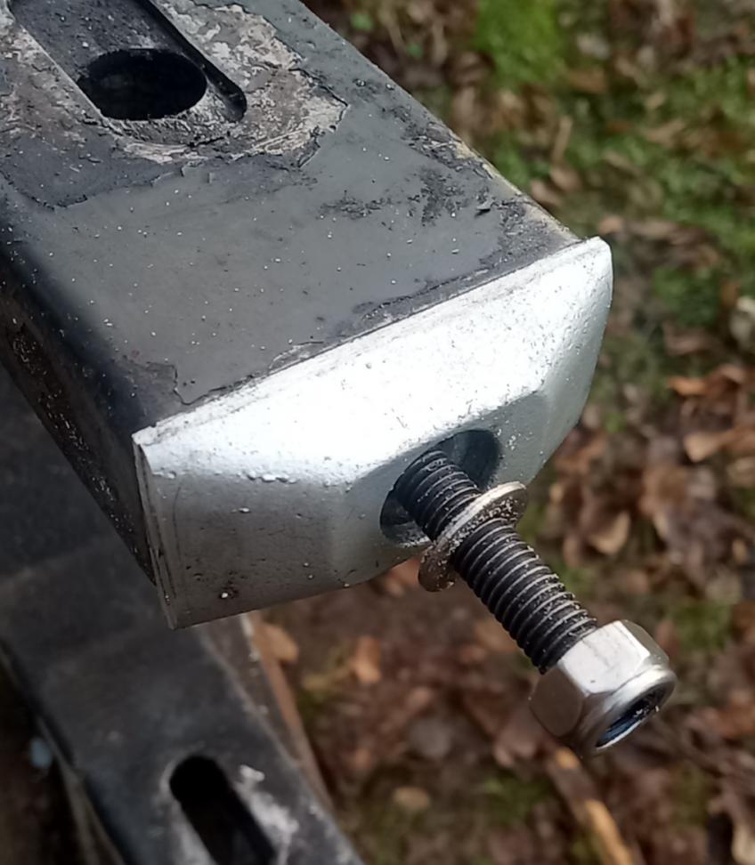

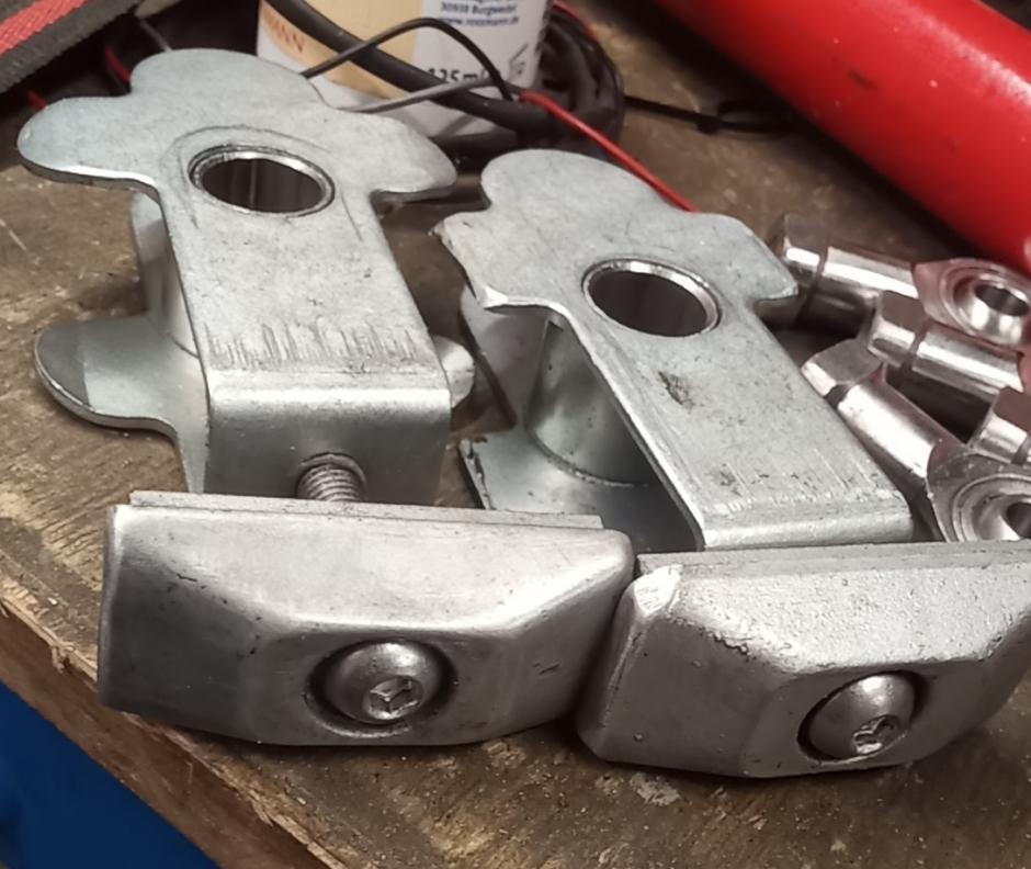

Irgendwie fand ich die Gewindestange nun doch doof und habe mir ein Stück 20 x 1,5mm Rohr besorgt und daraus zwei Distanzen für die B6 Spanner geschnitten, dann die B6 Spanner auf Schwingenprofilinnenmaß angepaßt und nun ist das final schick
Volker

Alt 03.02.2023, 21:02:04   #28
Beiträge: 8.816
Alt 04.02.2023, 10:07:13   #29
Skiskipowski
Registriert seit: 04.07.2022
Ort: Karlsruhe
Beiträge: 231
Kilometer: 13.500
Sieht sehr gut aus!
