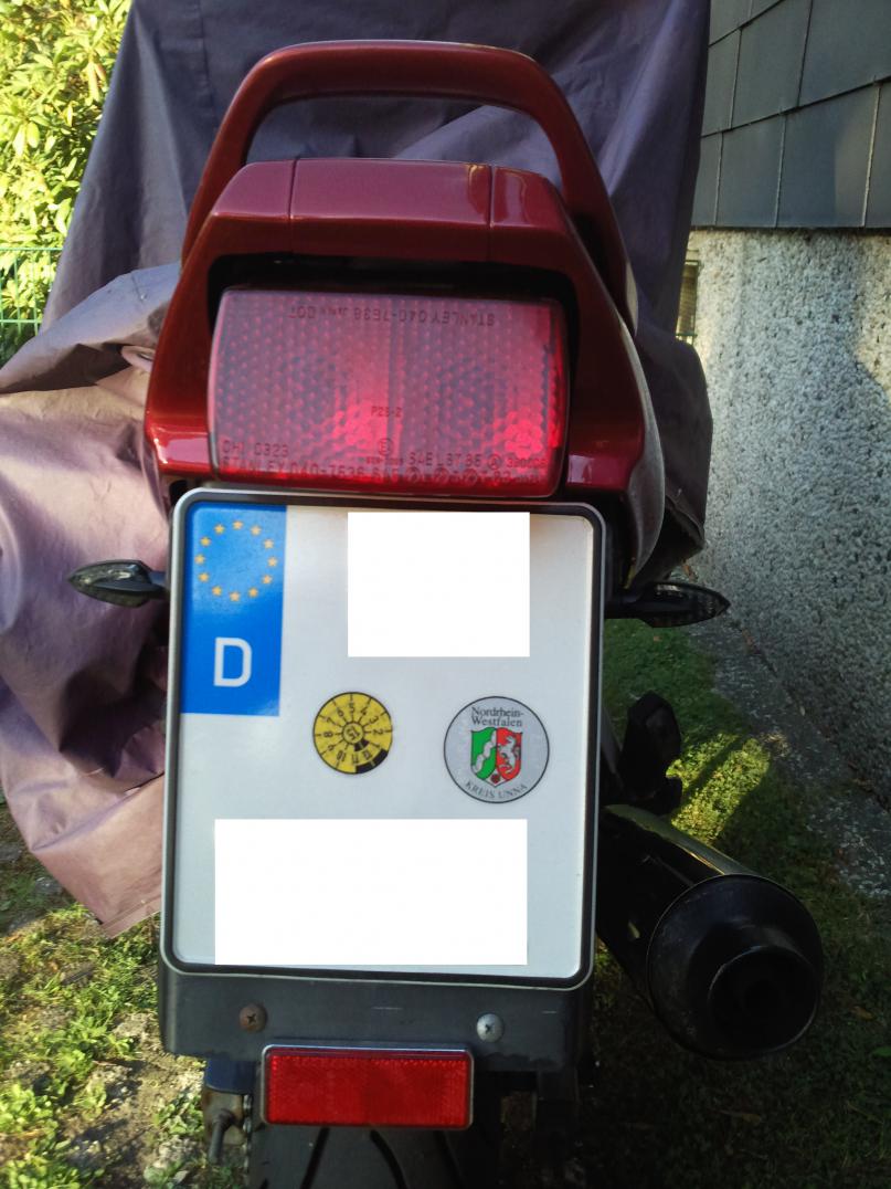

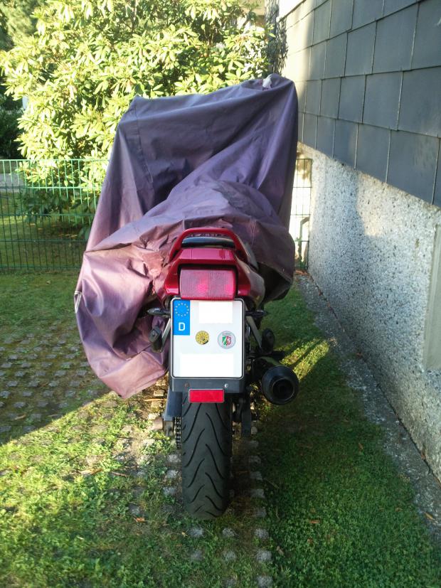

heute gab es schonmal etwas zum verschönern...
Hits:	503
Größe:	107,8 KB
ID:	17725   Klicke auf die Grafik für eine größere Ansicht
Hits:	469
Größe:	114,0 KB
