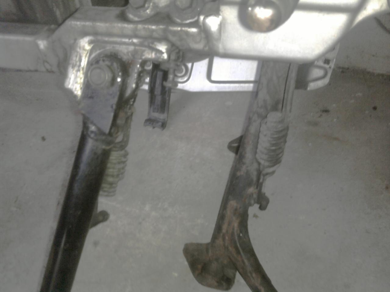

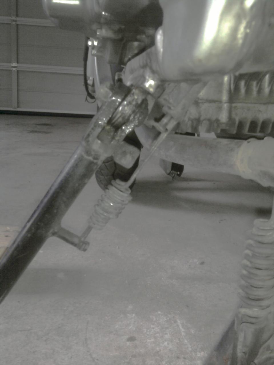

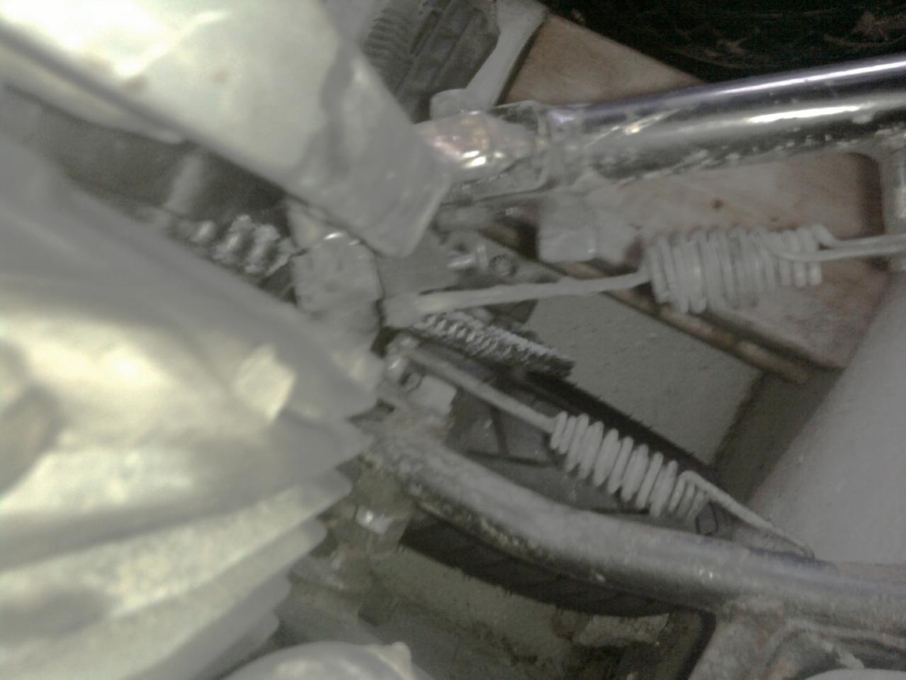

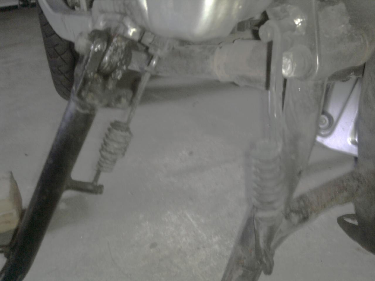

Hat jemand mal ein Foto von einem angebauten Seitenständer?
In der Suche finde ich leider nichts da das Problem wohl eher nicht so häufig ist, denn es ist folgendes:
Mein Seitenständer war über Jahre abgebaut und ich habe ihn nie angebaut gesehen, ich habe bei dem GS-Zeug (Wo auch anderer Müll von diversen Maschinen dabei ist) mehrere Federn für Seitenständer, weiß aber nicht welche die richtige ist, da ich auch nicht weiß wo die Feder dann befestigt werden müsste.
Wäre nett wenn mir da mal jemand eine Info geben könnte, denn immer Hauptständer entpuppt sich jetzt schon als Qual, die GS ist da nicht mit der GT zu vergleichen.

Könnte dir max. n Bild im angebauten Zustand zeigen.

Das wäre schonmal was! Werde das Gefühl nicht los, dass bei mir einfach was fehlt, da dort auch zwei Löcher sind ohne Gegenstück.

Bild kommt morgen.
Edit: Es kommt doch jetzt...
Hatte grade noch Zeit und bin in die Garage gegangen.
Nur zur Info: Lass dich nicht von dem Kotflügel im Hintergrund ablenken bzw. von dessen "Gummibein".
Den habe ich noch nicht weggeräumt bzw. verbaut
Also hier deine Bilder:
(ich hoffe sie helfen dir)
Bild 1: Sicht nach vorne
Bild 2: Sicht nach hinten
Bild 3: Sicht von der Seite
Bild 4: Sicht von links hinten

Erstmal vielen Dank! Sehe ich das richtig, dass die Befestigung mit zwei Schrauben am Rahmen verschraubt ist? Dieses Teil fehlt mir nämlich komplett.
Streetfighter89 ist offline   Mit Zitat antworten
Alt 02.09.2012, 08:50:18   #6
Eine Schraube, die der Drehpunkt vom Seitenständer ist und die Feder.
Mehr ist am Seitenständer nicht dran.
Alt 02.09.2012, 09:10:39   #7
Die beiden Schrauben sind die Befestigung des Seitenständerschalters, der gehört zwar dazu, hat aber mit den Federn und der Verschraubung des Ständers selber nicht zu tun.

Hat geklappt, vielen Dank für Bilder und Infos.
