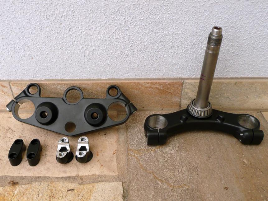

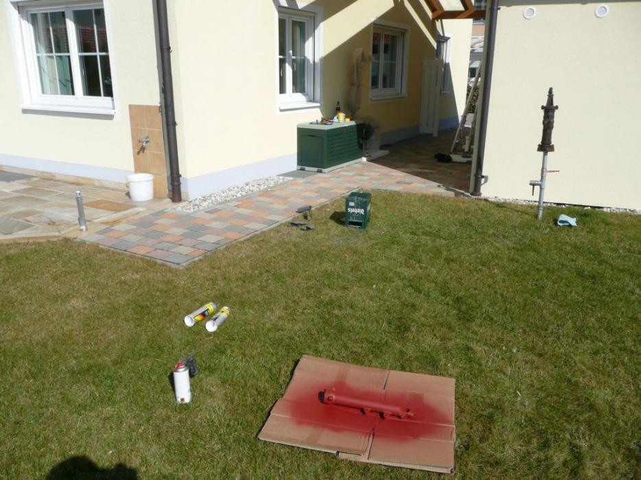

Alt 17.03.2012, 18:23:15   #2
45_dcoe
Registriert seit: 07.08.2011
Ort: 85452 Eichenried
Beiträge: 98
Kilometer: 52.000

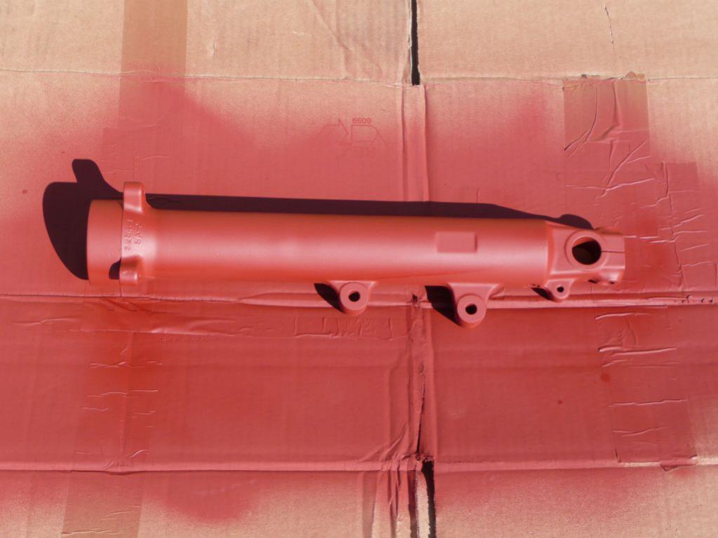

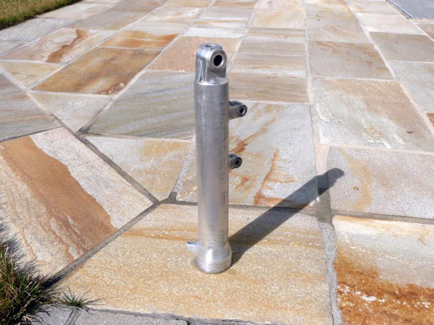

Heute die zerlegte GSX 600F Gabel geschliffen und lackiert dann können nächste Woche die Eingeweide wieder rein. Neues Öl, neue Simmeringe + Staubkappen, Gabelfedern etc.
Morgen bei der Sonne dann noch etwas Klarlack und fertig ist die Laube.

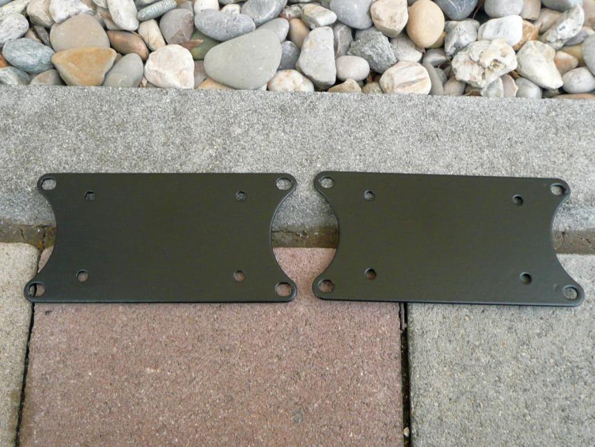

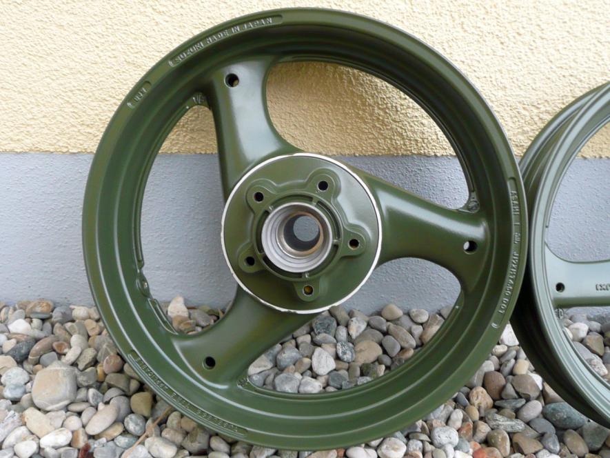

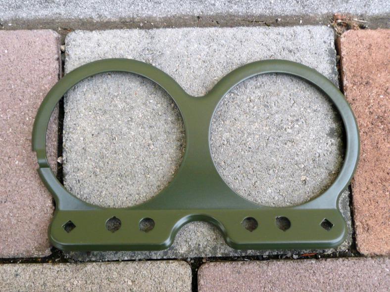

Alt 06.03.2013, 09:12:20   #4
45_dcoe
Beiträge: 98
Kilometer: 52.000

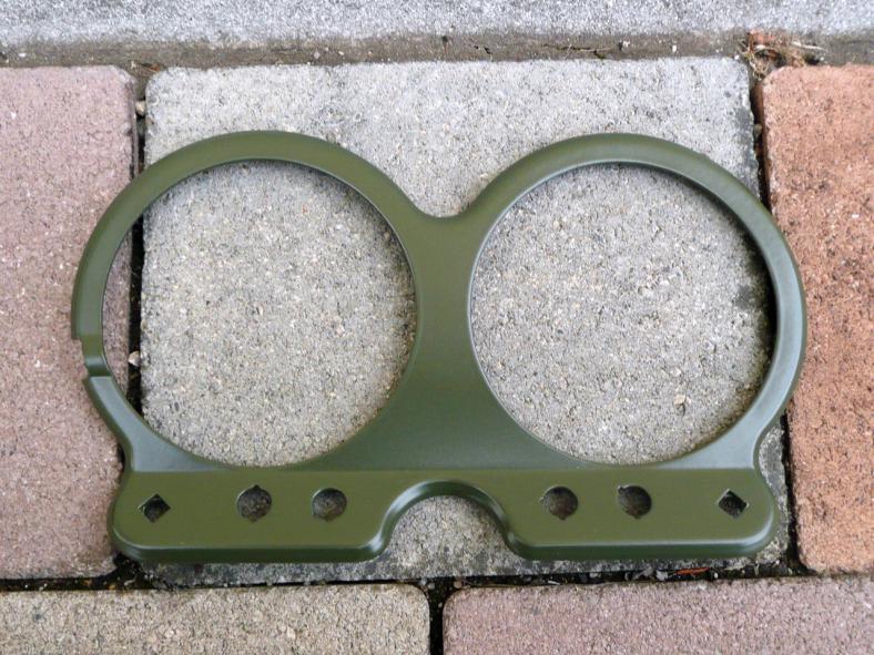

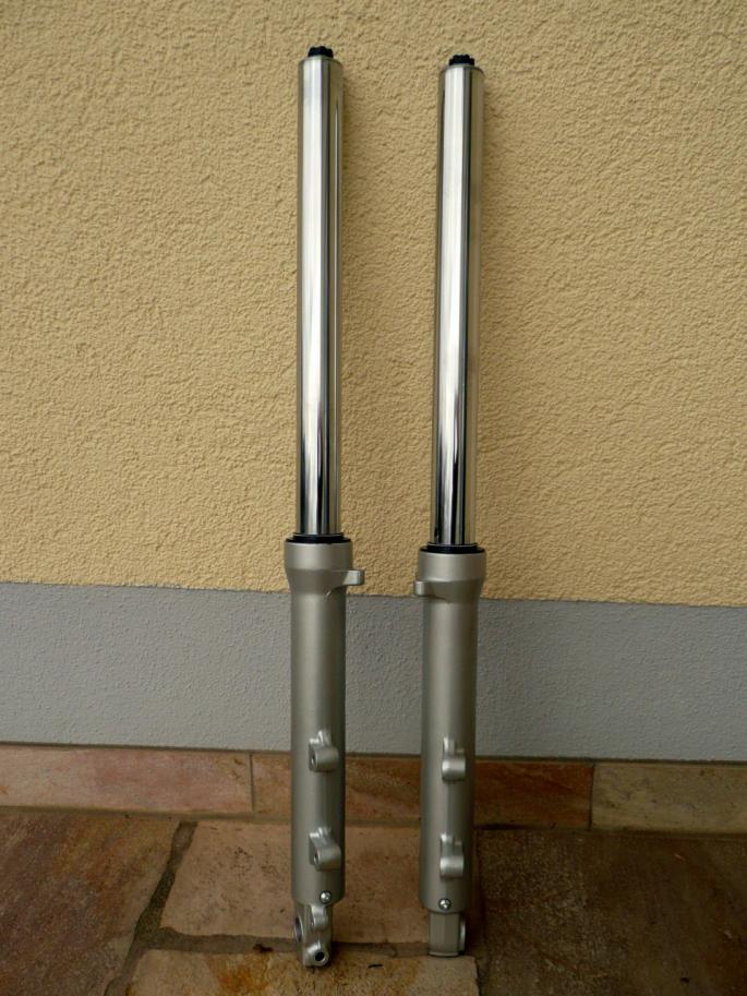

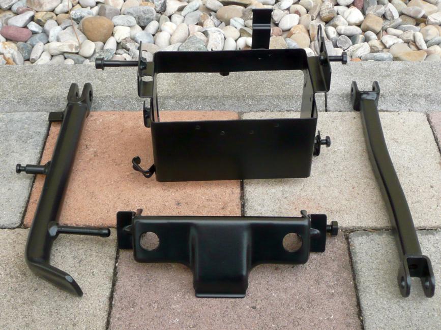

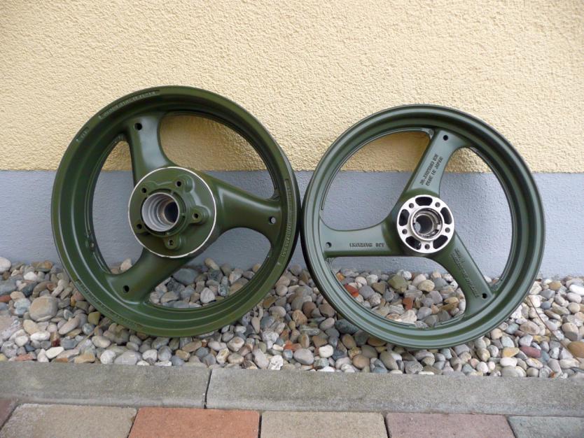

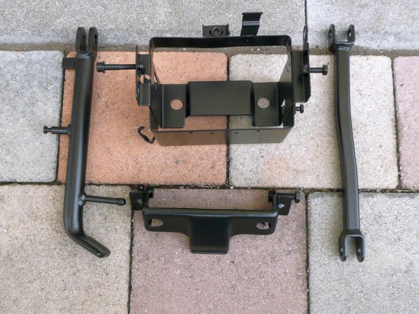

Gerade meinen Felgensatz (GS-Standard vorn + Bandit 600 hinten) + Kleinteile (Batteriehalter, Tankhalter, Cockpitbrille, Seitenständer, Gabelstabi) vom pulverbeschichten abgeholt.
Sehr geil geworden

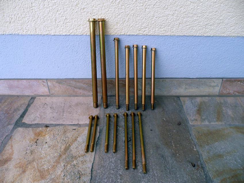

Alle Schrauben und Rad-Schwingachsen wurden neu gelbverzinkt.
Mache heute Abend mal Bilder von dem ganzen. Bzw. von der fertigen GSX 600F Gabel + Gabelbrücken
Es geht weiter

Alt 06.03.2013, 21:37:54   #5
Sieht schon cool aus, muss ich mir mal in live ansehen.
Alt 06.03.2013, 21:39:26   #6
Jou, der Chris hat Recht, coole Farbe. Aber die frisch gepulverten Felgen auf die Kieselsteine stellen? Auweia
Alt 06.03.2013, 21:42:10   #7
Hy wenn die gepulverten Felgen das nicht abkönnen, dann hat der Pulvermann was falsch gemacht.
Alt 06.03.2013, 21:46:52   #8
Ich weiß, war ja nur Spaß. Hab den vergessen
Alt 07.03.2013, 07:32:20   #9
@Kai:
Das Oliv hat was!
Brauchst dann noch die richtige Klamotte dazu....
Alt 07.03.2013, 07:53:59   #10
45_dcoe
Beiträge: 98
Kilometer: 52.000
@ Horst
Nen Bundeswehr Parka mit Protektoren ?? Oder wie meinst du das ?
Ich finde den Farbton Ral 6031 bronzegrün cool, außerdem habe ich noch nen Liter Lack davon in seidenmatt hier stehen für Tank, Fender, Heck, Lampenmaske etc.
Heute Abend gibt es noch Bilder von der Gabel + Brücken und den gelbverzinkten Schrauben und Achsen
Ausreden sind wie Arschlöcher, Taylor.
Jeder besitzt sowas."
45_dcoe ist offline   Mit Zitat antworten
Alt 07.03.2013, 08:05:51   #11
schön geworden, obwohl es nicht meine Farbe ist
Mal sehen, wie es fertig aussieht. hau rein.

Alt 10.03.2013, 08:58:11   #21
45_dcoe
Beiträge: 98
Kilometer: 52.000

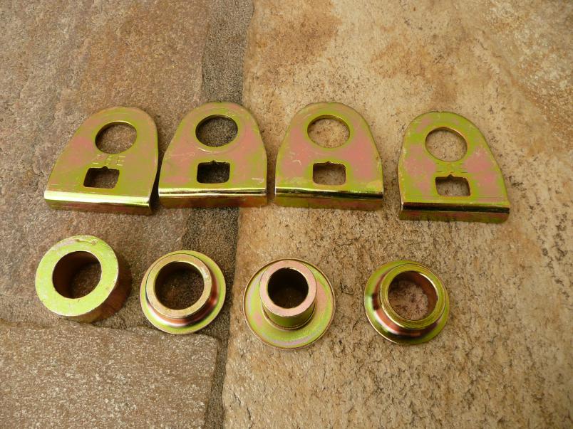

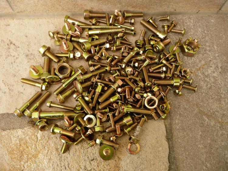

So hier gibts noch ein paar Bilder zwar erst mal nur Teile aber egal
Die Schrauben und Radachsen etc. wurden neu gelbverzinkt
Jetzt fehlen nur noch die Pilot Power + Enuma Kette dann geht es los mit dem zusammenstecken.

Schaut gut aus
Was hast du fürs verzinken bezahlt? Offiziell gemacht oder unter der Hand?
Alt 11.03.2013, 18:58:41   #24
45_dcoe
Beiträge: 98
Kilometer: 52.000
unter der hand hab ich für alles + ein paar autoteile (große Teile) 75€ bezahlt. Die vorherigen gepulverten Teile wie Ständer, Gabelstabi, Batteriekasten, Tachbrille etc zählen dazu .
