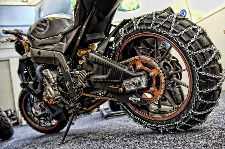

Nein, es gibt keine Grenzen......

Aber ich wage zu bezweifeln, dass man mit dem Bike tatsächlich bei Schnee und Eis unterwegs ist; denn wenns einen dann doch mal legt wird's gleich wieder richtig übel teuer (bei dem ganzen Carbon...)
