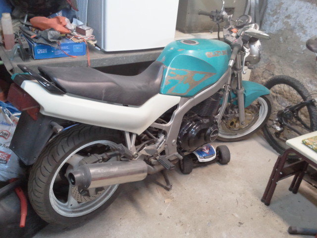

Sie sah dann erstmal so aus

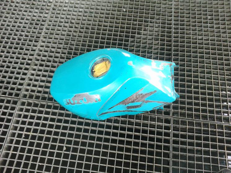

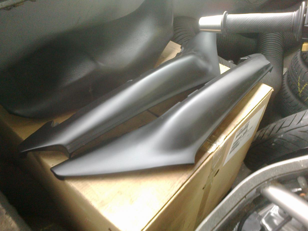

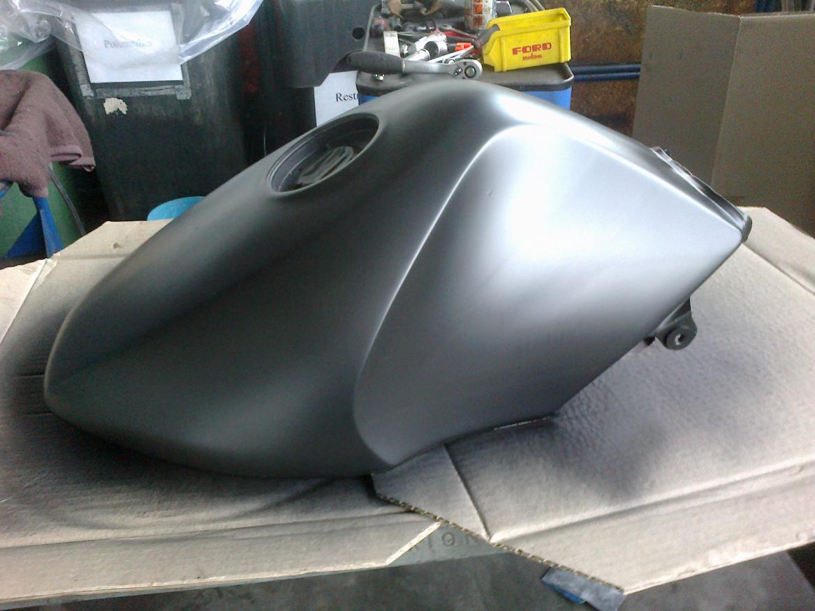

Nachdem ich dann die ganzen Anbauteile abgebaut, inspiziert und gereinigt habe musste eine entscheidung her welche farbe sie bekommt.
Die wahl war nicht wirklich schwer, es wurde Mattschwarz von Mipa.
Ich hätte auch ein Metallic blau oder Weiß genommen, aber diese farbe sehen aus der Dose fürchterlich aus. Matt Schwarz ist absolut einfach zu sprühen und kann bei einem Kratzer auch sehr einfach ausbessern.

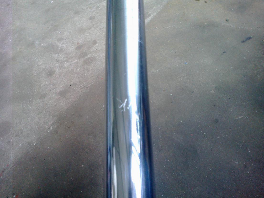

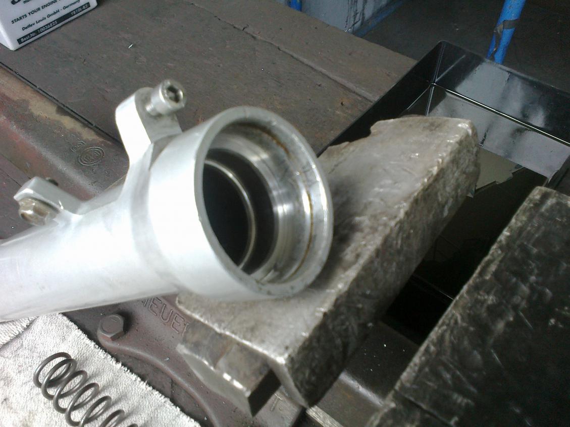

Hatte dann den 2. Rückschlag erlitten.
Beim zerlegen der Gabel gab es eine böse überraschung, irgendein heiopei muss versucht haben die Simmerringe mit einem Schraubendreher rauszupopeln.
Das ergebnis ist verheerend. Unterhalb der Staubkappe waren tiefe Kratzer in den Stand und Tauchrohren, also ein Fall für die Tonne und ersatz musste her.
Wie der zufall so will war an dem folgenden abend ein Gabelset bei ebay im verkauf. Die Beine machten einen vernünftigen eindruck und so hab ich sie gekauft. Habe sie für knapp über 100€ bekommen.
da ich die Simmerringe, 4x Gleitbuchsen und frisches Öl schon hatte, wurden die auch direkt generalüberholt
Dabei hab ich zu meinem erstaunen festgestellt das dort sogar Progressive federn verbaut waren, mal was positives
Hab aber nicht mehr Fotos gemacht, weil es da garnicht mehr so vieles zu sehen gibt

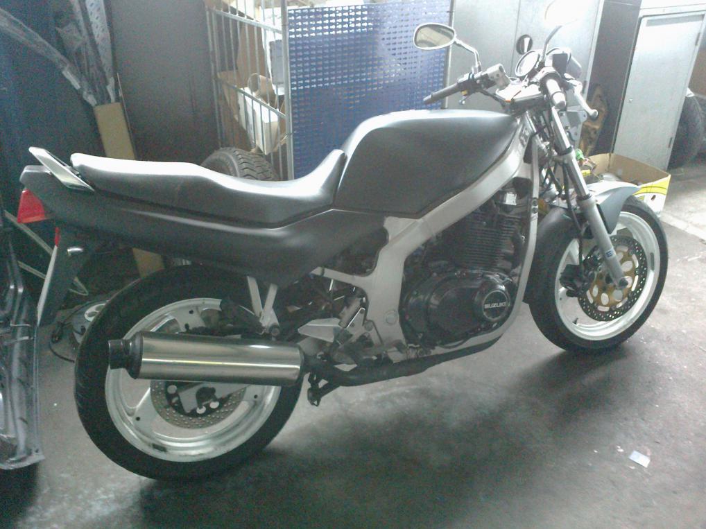

Dann ging es auch schon so ziemlich zum Finale, hab die Räder abgebaut und zum Reifenspezi gebracht. Konnte mich dann um die Bremssättel kümmern, vorne mussten neue Manschetten eingebaut werden. Hinten war bis auf zerlegen und Reinigen alles in Butter.
Schwingenlager und Umlenkung sind spielfrei und arbeiten sauber, auch da musste ich nichts machen.
Nachdem ich die Räder wieder zurückbekommen hatte, konnte ich sie endlich komplettieren. Es fehlten hier und da noch ein paar Gummiteile für den Tank usw. aber steht schon wieder ziemlich gut da. Bin dann erstmal ein paar runden um den Parkplatz gefahren und habe schonmal ein wenig feeling fürs Moped bekommen
Fahrfertig und bereit für den TÜV sah sie dann so aus :

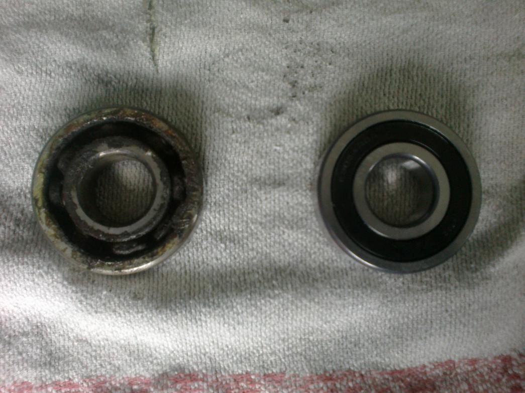

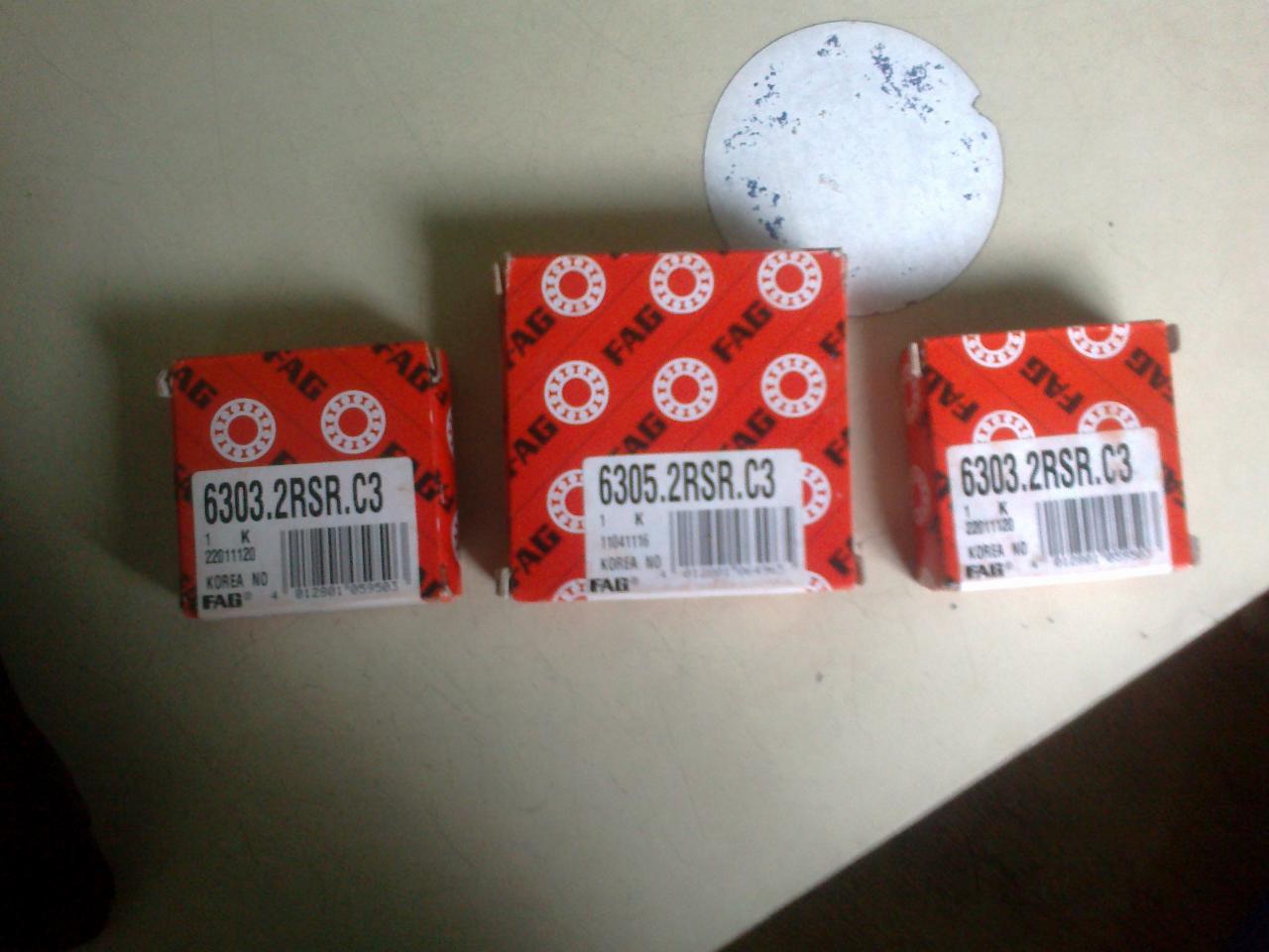

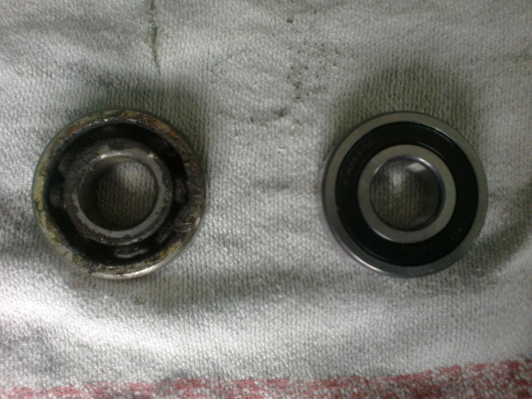

Zwischenzeitlich musste ich am Hinterrad mal neue Lager reinmachen, erstaunlich das Werkseitig offene Lager eingebaut werden. Wundert mich nicht das die Kaputt gehen, habe FAG Lager eingebaut.
Hier noch passende Fotos, die Lager passen übrigens 1a.
Sind beidseitig abgedichtet und sollten das Moped überleben.
