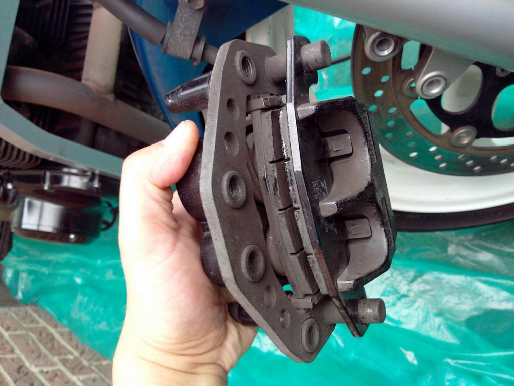

Kann mir einer sagen wie ich bei diesem Sattel die Klötze raus bekomme.
Dieser sieht ganz anders aus wie der,der im Wiki ist.
Meine Maschine ist Bj. 95 (der hat wohl 2 verschiedene Kolben)
Hits:	839
Größe:	92,9 KB
Yoschimaster ist offline   Mit Zitat antworten
Alt 02.09.2013, 16:27:54   #22
Beiträge: 8.821
Du musst den Bügel ganz weit nach links drücken, dann bekommst du den (vom Foto gesehen) rechten Belag raus. Der Linke ist afaik nicht besonders kompliziert gesichert.
