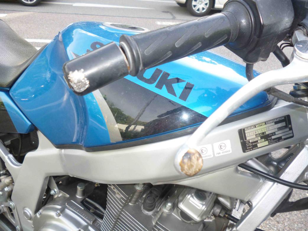

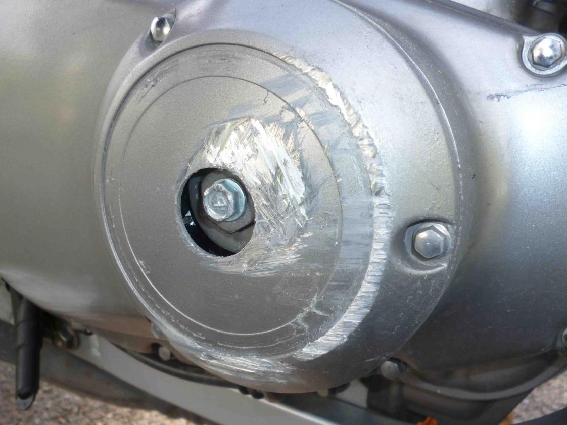

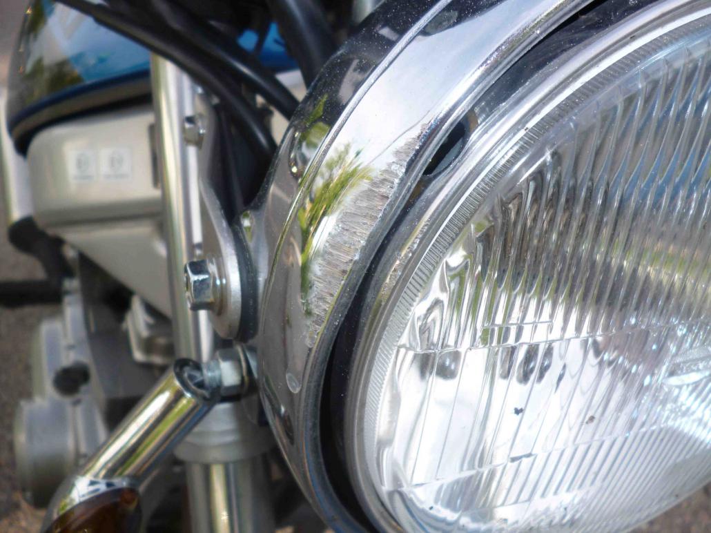

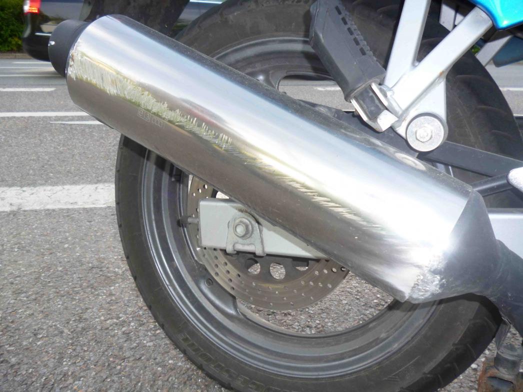

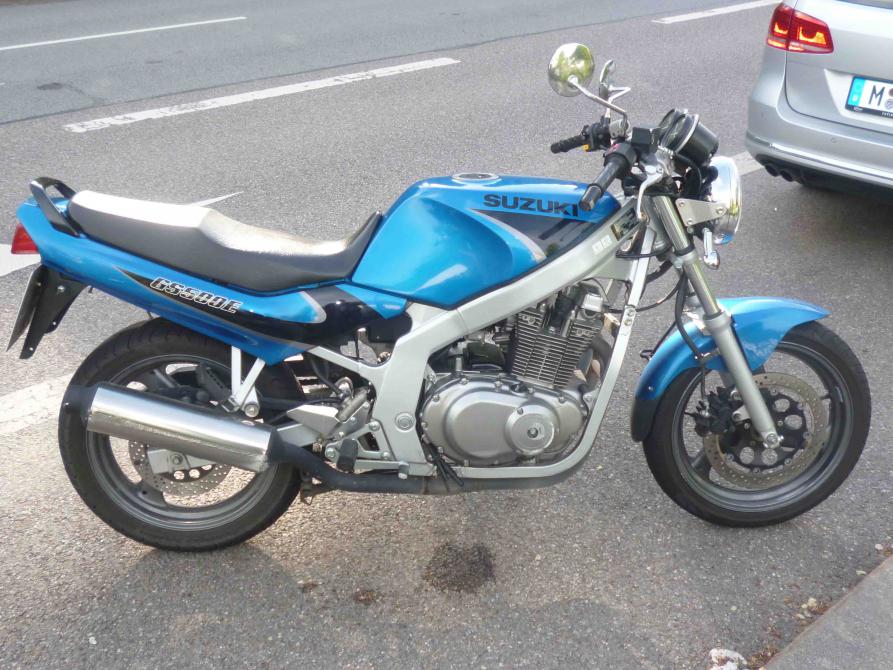

Hallo Leute,
ich komme gleich zur Sache und zwar hatte ich einen Unfall mit meiner GS500e. Könntet ihr mir vielleicht dabei helfen den Wert des Mopeds zu schätzen? Ich sehe da nicht mehr viel Sinn sie wieder fit zu machen, oder besser zu wenig Zeit noch Geld dafür.
Daten:
GS500e
Baujahr 2001
Km-Stand 21.300
Originalzustand
Neue Reifen nötig
Kette in Ordnung
Rahmen und alles in Ordnung
Lohnt sich ausschlachten oder Verkauf als Unfallmotorrad mehr?

Ist doch "nichts" kaputt
Lenkergewicht braucht wahrscheinlich nur ne andere Schraube, Blinker kriegste die original eigentlich geschenkt oder klebst den der dran ist einfach nur fest.
Die restlichen Kratzer stören nicht.

Zum Thema fertigmachen: Blinker und Lenkerende sind schnell gerichtet, der Bremshebel auch, sofern einen das Optische stört. Scheinwerfer dauert ein paar Minuten länger (ist aber auch nur ne optische Sache den zu tauschen) und, wenn du den grad ab hast, dann sind auch die Tachobecher schnell gewechselt.
Technisch notwendig ist der Blinker und evtl der Zündgeberdeckel, wegen Wassereintritt.
Wenn du alle Teile hast würde ich mal ne gemütliche Stunde, wenn du ungeübt bist 1,5 Stunden Zeit schätzen. Ist alles kein Hexenwerk.

Erst mal vor weg, das ist ein 2000 er Modell, unfallfrei mit den Dingen die zu machen sind, also Reifen, verschleißteile, usw. Ca. 1200 bis 1400 Euro.
Mit dem Umfallschaden denke ich wird man dir nicht mehr als 800 Euro geben.
Das zu richten was dir da passiert ist wird ca. Nen Tag Arbeit mit Grillen und Bier sein.
Tachobecher kann man richten, chromring ca. 15 Euro bei ebay. Bremshebel beim Louis nen 10er, und der Blinker auch nen 10er. Ergo behalten und Weiterfahren....

Steht doch gut da, hat kaum was abbekommen.
Wenn die Gabel nicht krumm ist und die GS noch geradeausfährt ist der Rest schnell erledigt. Lenkanschlag auch ggf überprüfen dass der Lenker nicht am Tank anschlägt.
Den Scheinwerfer würde ich evtl so lassen. Ansonsten nur ein par Kleinteile/Anbauteile kaputt.
Spiegel, Blinker, Bremshebel, Tachobecher und Lenkerenden gibts günstig gebraucht.
Zündgeberdeckel neu lackieren und entweder selber ein Blech basteln oder ein neues mit Suzukilogo kaufen.
Bei dem niedrigen KM-Stand und dem jungen Baujahr lohnt sich das auf jeden Fall.
Du musst halt damit leben dass sie ein paar Unfallspuren hat, der Auspuff sieht halt nicht mehr jungfräulich aus.
Meiner hat auch kratzspuren aber die GS kann trotzdem gut aussehen
Viel schlimmer ist ein rostiger Auspuff, das mag ich überhaupt nicht.

Den Stummel würd ich auch noch auf Verzug prüfen. Kann mir kaum vorstellen das der noch gerade ist.
Die Instandsetzung halte auch ich nicht für so wild und teuer.

Chromring hab ich bei nem Gebrauchthändler für 35 Tacken in neuwertiger
Optik ergattert.

Motordeckel mit Feile und Schmirgelpapier glätten und Hochgglanz
schwarz passend zum Suzuki Emblem lackieren - sieht top aus.
Auspuff - na ja irgendwann mal nen Zubehörtopf dran oder zu Weihnachten schenken lassen.
Ohne Auspuff sinds keine 100 Euro
