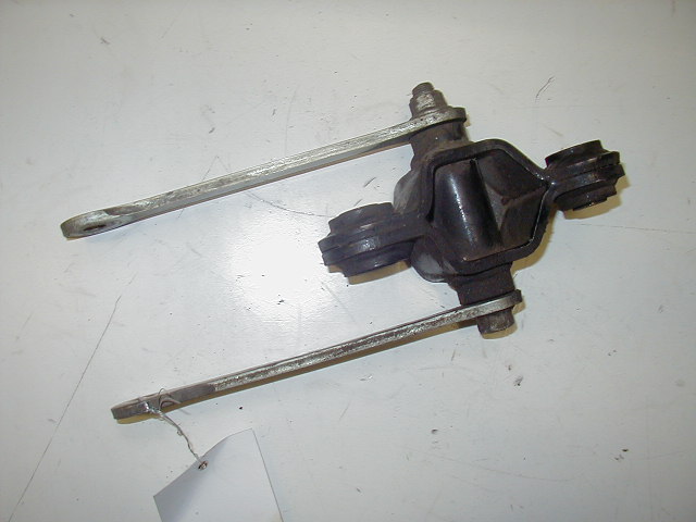

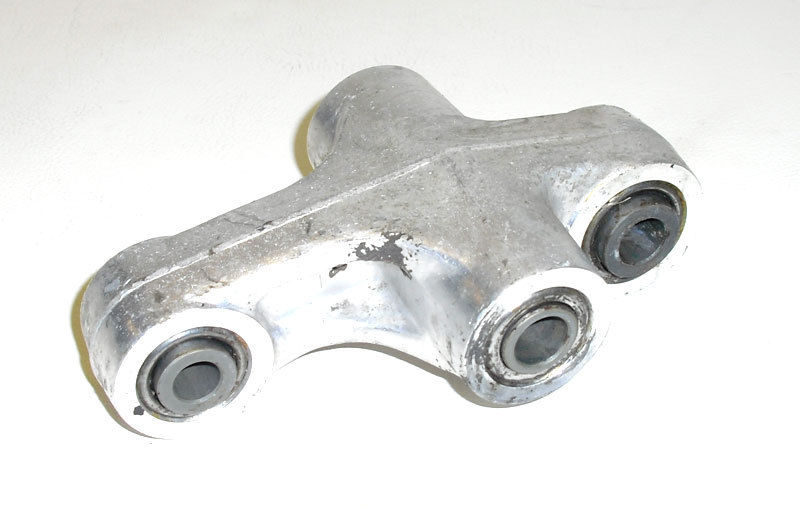

Hab ja meine GM51B nun seit wenigen Wochen i.d.Garage stehen und laut Vorbesitzer wurde ihm wiederum vom Vorbesitzer gesagt, die Maschine sei tiefergelegt.
Also hab ich hier im Forum mir orig. Umlenkstangen gekauft und stelle bei´m Einbau fest... ...die bereits verbauten haben die gleiche Länge. (Lochabstand 18 cm) Nun das ist ein typischer Fall von "SelbstdrannSchuld!"
Ich hätte ja mal nachmessen können.
Nun stellte sich mir die Frage wie denn dann tiefergelegt wurde.
Ein User hier aus´m Forum war kurz da wegen Teil abholen und nach kurzer Sichtung ist ihm die Federbeinumlenkung aufgefallen. Genau weiß ich es nicht aber scheinbar ist das nicht die orig. Wippe. Die silberne im Bild ist gemeint.
Kann einer von euch was dazu sagen? Wenn ich das google frage sehen die Wippen für BJ ab´89 anders aus (Bild mit schwarzer Wippe) .
Ist das die besagte Tieferlegung?
Mich würden jetzt Vor- und Nachteile interessieren. Welchen Höhenunterschied macht man da theoretisch. Also ich hab jetzt schon so eine andere bestellt für paar Euro aber wenn mich einer von euch eines besseren belehren kann, baue ich die andere nicht ein.

Afaik gibt es 3 verschiedene Umlenkungen für die GS.
Gab irgendwo ein Bild, wo die gegenübergestellt sind.
Meine 1998er hat serienmäßig auch die Alu-Umlenkung.
Laut Wiki war die 89 und 90 auch aus Alu und dann erst Stahl.
Vergleich doch deine GS mit einer anderen, dann siehst du doch, ob die Kisten annähernd gleich hoch sind...
Alt 24.06.2014, 13:02:43   #8
Hab ich dir doch gestern erklärt.
Die Steigung an der Umlenkung, die bei dir verbaut ist (silber), entspricht nicht der der Schwarzen. Ausserdem ist sie etwas länger als die Schwarze. Das siehst du dann wenn sie da ist.
Ich glaube mal gelesen zu haben das jeder mm der am Federbein an länge fehlt. das Fahrwerk um das 3-Fache absenkt. Entsprechendes gilt dann auch für ein längeres Federbein, das dann die Fahrwerkshöhe um das 3-Fache erhöht.
Falls die zu flache Umlenkung dazu führt das das Federbein 1cm weiter nach hinten rutscht, dann fehlen die die 3cm Fahrwerkshöhe am Hinterrad.
Edit: Die GS ist definitiv 2-3cm zu tief m.M.

Ist immer schwierig zu sagen, wenn die GS nichtmehr im Serientrimm ist.
Alles andere sieht dann schnell "komisch" aus.
Aber wer macht sich denn die Mühe und legt die Kiste mit ner anderen Umlenkung tiefer, wo es doch genau dafür entsprechende Knochen zu kaufen gibt, die kein solches Insiderwissen über die verschiedenen Umlenkungen erfordert?!
Frag doch einfach den Vorbesitzer und/oder besorg dir gleich kürzere Knochen, wenn du die Kiste hinten höher haben willst.
Denk dran, dass das erst mit progressiven Gabelfedern wirklich sinnvoll ist.
Wie oben geschrieben:
bei den Baujahren 89 und 1990 ist die Aluwippe wohl Serie.
Alt 24.06.2014, 14:48:48   #10

Tja ein Vergleich wäre mal gut wenn ich eine baugleiche finde. Werd mal rüber zu Wyatt gehen und spicken. Das wäre ein optimaler Vergleich. Da er die Stahlumlenkung drinne haben müsste.
Ja du hast mich ja in meiner Vermutung bestätigt. Ich wäre halt nie auf die Federbeinumlenkung gekommen. Prinzip ist nun auch klar.
Jetzt sagt aber SWM auch das die silbernen durchaus die originale sein kann.
Schaut ma hier: BJ90 und hier zum Vergleich BJ91 .
Der Vorbesitzer weiß leider nichts genaues. Und höher als Original will ich sie eigentlich nicht haben...also nicht im Moment. Gerade weil bei Höherlegung auch andere Faktoren beachtet werden müssen halte ich mich diese Saison zurück. Ich habe nicht viel bis keine Schraubererfahrung und gehe die Sache da etwas langsam an.
Und?
Das zeigt, dass die Umlenkung die Richtige ist bei deiner Maschine.
Ich denke das kommt dir nur so vor.
Fahr doch einfach...als Anfänger merkst du das im Fahrverhalten eh nicht.
