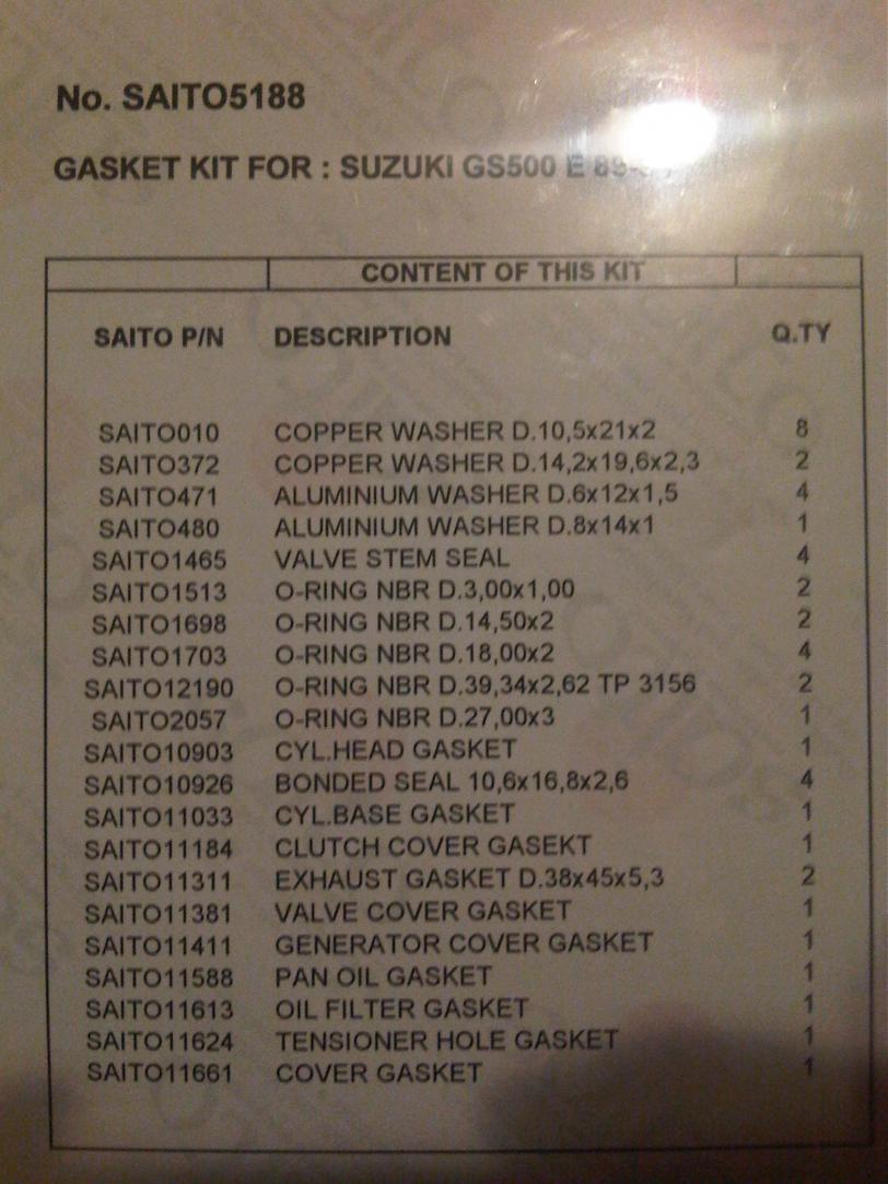

Die genau enthaltenen Dichtungen, sofern du diese dann irgendwann doch nochmal brauchen solltest, findest du im Anhang.
Name:	Dichtungssatz GS500.jpg
Hits:	612
Größe:	101,4 KB

Was für einen Dichtungssatz haben wir damals bei dir verbaut?
Saito? Athena?
Und woher?

Beiträge: 130
Kilometer: 78800
Genau diesen Saito von Louis.
