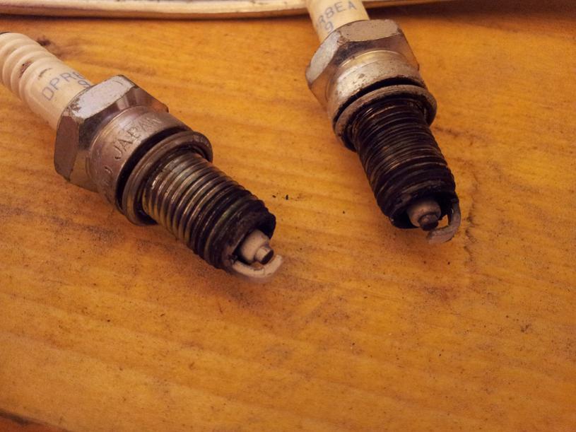

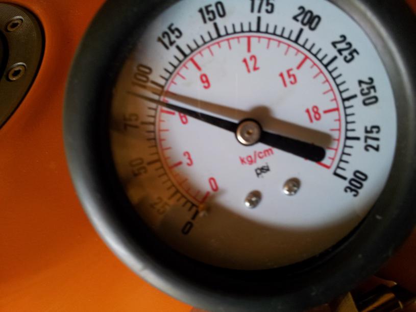

Nachdem ich ja meinem Motor keine Aufmerksamkeit geschenkt habe und das Problem hatte, dass ich nicht über 150km/h komme, hab ich heute mal das Kerzenbild und die Kompression gecheckt.
Rechter Zylinder : 6,5 Bar
Linker Zylinder : 6 Bar
Kerzenbild sieht eigentlich ganz normal aus, könnte aber vielleicht etwas fetter laufen.
Wenn ich mir das Steuerkettenrasseln und die Daten hier so anschaue, frage ich mich ob ich den Motor überhaupt noch öffnen soll oder ob ich nicht gleich einen anderen kaufen soll. Villeicht haben die Motorenexperten hier ja noch nen Tipp für mich. Danke schonmal

Hallo. Ohne dich vorführen zu wollen - hast du die Kompression im warmen Zustand gemessen?

ja natürlich. Bin vorher noch 50 km gefahren. Motor schön warm und vollgas gegeben bei der Messung.

Ventile sind eingestellt?! Ein falsch eingestelltes Ventilspiel kann auch herrliche Geräusche verursachen und verringert die Kompressionswerte!

Wenn die Kompression so niedrig ist macht es mMn keinen großen Unterschied, ob der Motor warm oder kalt ist. Zu niedrig ist zu niedrig.
Glaub das stimmt so nicht ganz. Der unterschied kann leicht mal 1-2 Bar unterschied ausmachen bei der Messung.
Das Ventilspiel wurde sehr sehr lange nicht kontrolliert. Ich hätte jetzt aber auch nicht gedacht, dass das Ventilspiel solche Auswirkungen auf die Kompression hat. Wir reden hier schließlich von 3 Bar die mir fehlen !
Sagt einem ja die Logik, dass bei offenen Ventilen nicht viel mit Kompression ist
Aber wenn du schon lang so fahrst ists mit Spiel-einstellen wahrscheinlich nicht getan.

Ich würde den Motor auf jeden Fall zerlegen. vermutlich wird es ein Ventil geschossen haben - das kostet nicht die Welt (+ Einschleifen). Wie gesagt: Am Video im Eröffnungspost kann ich jetzt kein aussergewöhnliches Geräusch heraushören, das auf einen weiteren Schaden hindeuten würde. Das enbindet dich aber nicht davor, auch die Steuerkette und Spanner zu prüfen. Und wenn du schon dabei bist würde ich auch gleich die Kolben inspizieren......
