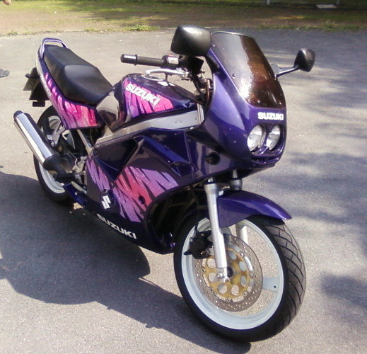

Bei meiner alten GS (siehe Bild) mit der Five-Star Verkleidung hatte ich mit den Scheini's nie Probleme.
Beide waren auch fest und ließen sich nicht bewegen. Es waren auch keine Gummis an den Scheini's.
Ob Gummis zwischen dem Lampenrahmen (Geweih) und dem eigentlichen Rahmen der GS montiert waren, kann ich heute leider nicht mehr sagen.
Ist zwar keine Hilfe an sich aber dafür weißt Du, das es eigentlich keine Probleme geben soll/kann.
