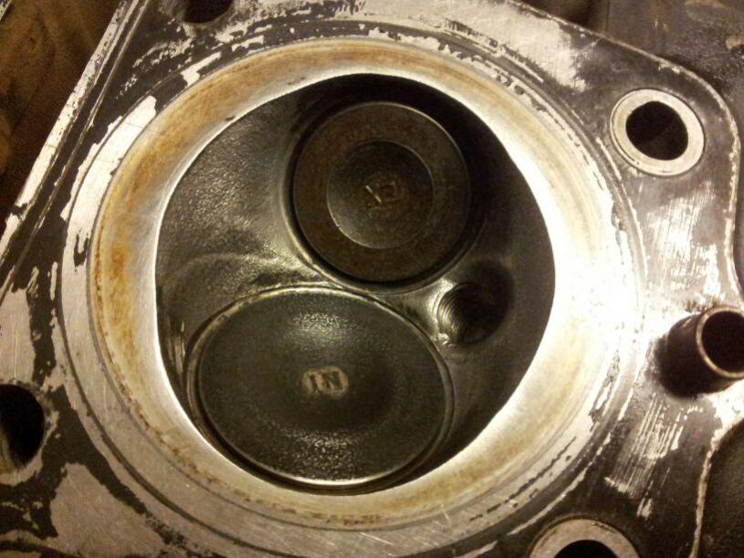

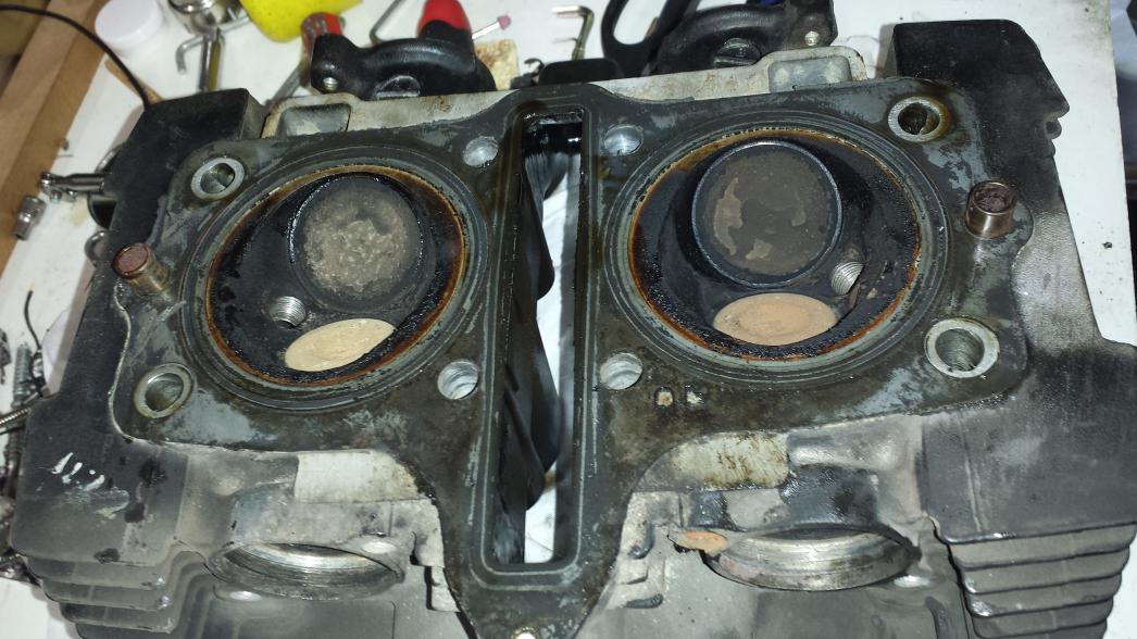

Meine Gs hatte auf Landstraße keinen meßbaren Ölverbrauch. Ich bin letztes Jahr eine kleine Tour gefahren (350Km) mit 80 km Vollgas auf der Autobahn und ich musste danach einen ganzen Liter Öl nachkippen. Von einem Liter auf 1000km ist das ganz weit weg. Ich hatte die Vermutung das die eine oder andere Ventilschaftdichtung hin ist (bei Vergaserausbau schwarz feuchte Ventile erkennbar)und habe meinen Kopf jetzt zum Ventileinschleifen und zur Überholung weg gegeben.
Nun sieht der Motor von innen aus wie auf den Bildern..erschreckend wie ich finde oder ist das normal bei der Laufleistung? Kenne das nur von meinen Zweitaktern und billigem Öl.
Bei OT sind beide Kolben fest bei UT lassen sie sich minimal kippeln..Kreuzschliff ist noch gut sichtbar keine Klemmspuren o.ä. Kann es sein der der Motor bei den Steigleitungen durch die Kopfdichtung Öl zieht.
Habe versäumt bei warmen Motor die Kompression zu prüfen. Kalt war er auf beiden Töpfen bei exakt 8 Bar(Verschleißgrenze bei warmen Motor). Der Motor lief auch immer Rund und ohne auffällige Geräusche. Auch das Fahrverhalten war Prima. Möchte es vermeiden die Zylinder zu überholen da dies doch den Wert des Moppeds übersteigt.
Kennt jmd die Größe der ORinge von den Steigleitungen (Bezugsquelle) und wo bekomme ich neue Kupferunterlegscheiben für die Kopfschrauben her?
Was mich irritiert ist Vollgas=Öl weg und <120 kmH ist alles Gut..wenn die Laufbuchsen, Kolben, Kolbenringe etc hin wären müsste das Öl doch auch bei langsamer Gewchwindigkeit verschwinden oder?
Ich bin gespannt wie Ihr denkt.

Du machst dir ganz umsonst nen Kopf.
Ich finde dein Motor sieht ganz normal für die Laufleistung aus soweit man das von den Bildern beobachten kann.
Alle benötigten Dichtungen sind übrigens in einem Motordichtsatz enthalten, auch die Kupferringe, und auch die Pressringe für die Steigleitung. gibt es bei Louis um die 80 Euro oder bei Ebay.
Das mit dem Ölverbrauch ist auch ganz einfach. je schneller du fährst, je heißer wird das Öl, dadurch wird es dünner und flutscht auch schon mal an nem Abstreifring vorbei und wird verbrannt. Auch haben wir hier einen Luft gekühlten Motor der in den 70ern entwickelt wurde, der dehnt sich bei Erwärmung einfach etwas mehr aus als ein moderner Wasser gekühlter Vierzylinder.
Wir fahren mit der GS ja auch auf der Rennstrecke, da haben wir bei 30 Grad draußen und 40 Grad Streckentemperatur den Motor so warm gefahren das wir bei 155 Grad Öltemperatur angelangt sind, dann läuft dir das Öl an allen Papierdichtungen rechts und links aus den Deckeln, da kannste nur noch ne Wanne drunter stellen und es nach dem abkühlen wieder rein schütten.
In Groß Dölln sind wir dann bei 40 Grad draußen, und fast 50 Grad Streckentemperatur ein vier Stunden rennen gefahren. Ein Motorrad drei Fahrer, der gleiche Motor wie beim ersten mal. Da haben wir nicht einen Tropfen rein kippen müssen, da ich in der Zeit dazwischen eine Ölkühler montiert hatte. Trotz der Mördertemperaturen sind wir nicht mehr über 100 Grad im Öl gekommen. Der Motor lief auch viel besser troz der drei Stunden Vollgas.
Also entweder nimmst auf der Bahn Gas weg, oder kontrollierst einfach danach den Ölstand. Die GS ist auch nicht für die Bahn gebaut worden, das ist noch nie Ihre Stärke gewesen.

Bin ich ja erstmal beruhigt was das Aussehen betrifft. Das mit dem dünnen und heißem Öl klingt logisch. Ich find einen Liter einfach nur sehr viel für eig nur 80 km Volllgas. Es kann ja nicht im Sinne des Erfinders sein immer mit einer Flasche Öl herum zu fahren.
