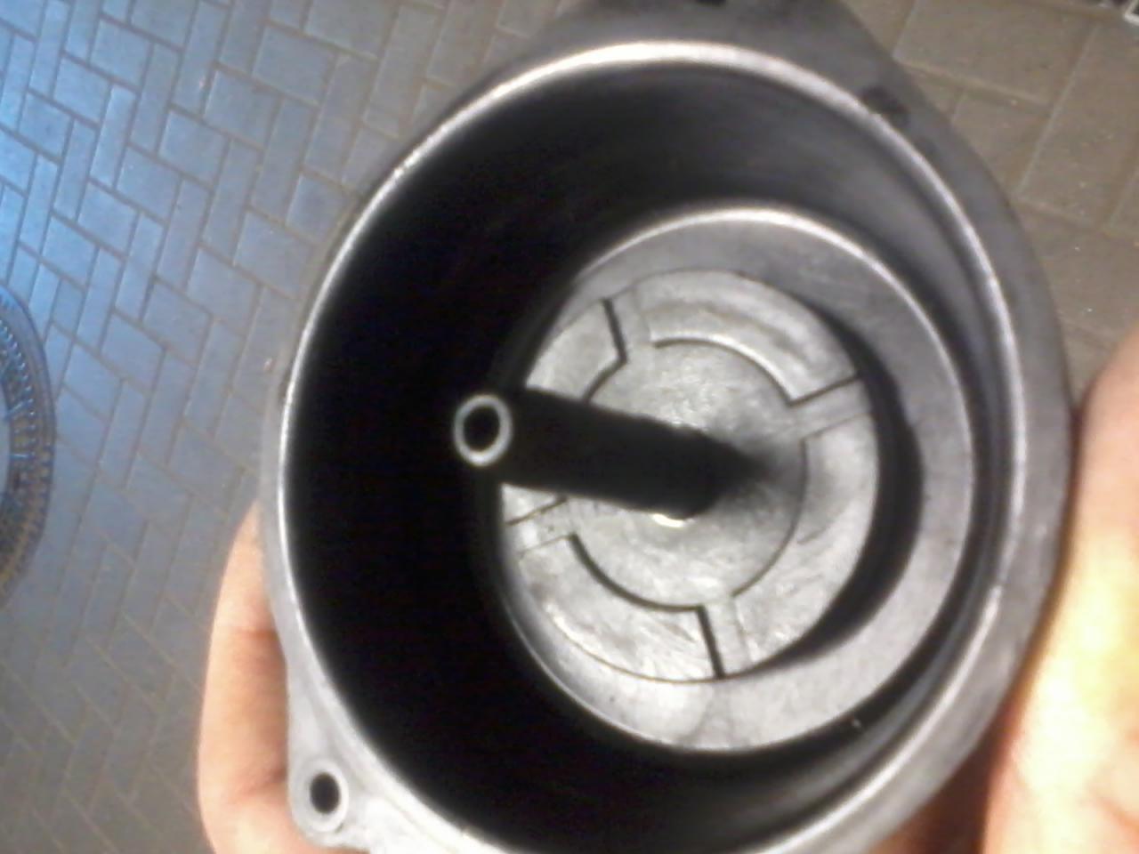

Okay, dann habe ich das soweit verstanden. Aber die Federn muß ich auch wieder von 95mm auf 105mm ändern? Sind die Anschläge nur raufgelegt oder irgendwie befestigt?
DAnke
Ronny

Das auf dem Bild ist kein Anschlag.
Der Sockel hält die Federführung und behindert die Gasschieber nicht.
Die Federführung ist besonders lang, weil dort mal ein Gasschieberanschlag verbaut war (evtl. gedrosselt ausgeliefert).
Musst an den Deckeln also nix machen.
Wie lang ist denn deine Feder?
