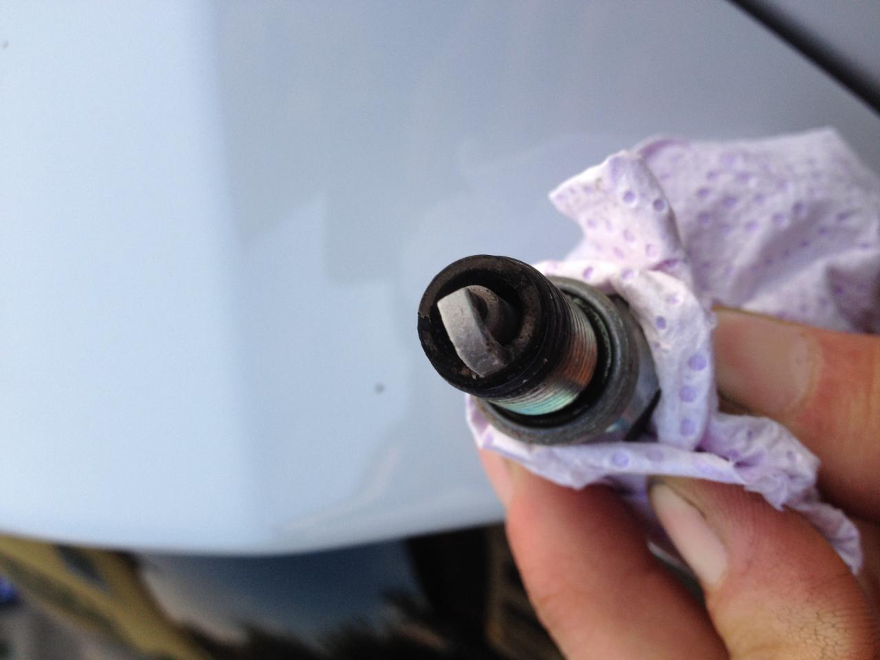

Standard Gemischprobleme
nachdem ich das "kleine" Rostproblem im Tank beseitigt und ihn neu versiegelt habe musste der Vergaser ins Ultraschallbad.
Nachdem alles zusammengebaut war, habe ich den Vergaser nach der Anleitung von Rocky eingestellt: http://forum.gs-500.de/showpost.php?...46&postcount=1
Synchronisiert habe ich die Vergaser mittels der Schlauchwaage.
Soweit alles gut, läuft auch super, meine sogar besser als ich sie gekauft habe.
Nun zu meinem Problem; denke das Gemisch ist zu mager, die Kerzen sind relativ hell, weiß allerdings nicht, ob sie vorher auch schon so hell waren.
Eigentlich haben die Leerlaufgemischschrauben ja keine Auswirkung auf das "normale" Gemisch, dafür wird eine Düse zuständig sein, oder?
Wie bekomme ich das Gemisch fetter, müssen andere Düsen rein? Habe auch von der Regulierschraube gelesen, die Werksseitig schon eingstellt ist. An der
habe ich nichts verstellt, habe sie aber auch nicht bewusst gesehen.
Im Anhang zwei Bilder der Kerze, kann auch noch nährere Aufnahmen machen, wenn gesünscht.
Was sagt ihr zu dem Kerzenbild? Wie sollte ich jetzt weitermachen?

Alt 05.09.2014, 20:23:50   #2
Beiträge: 826
Fahren
Kerzenbild ist bei Viertaktern seit es die AU gibt nicht mehr wirklich aussagekräftig.
Alt 05.09.2014, 20:34:27   #3
Alter: 73
Sieht nicht nach "zu mager" aus.
Alt 05.09.2014, 20:52:26   #4
Beiträge: 8.816
Fahren
Doch, man muss nur wissen, wie man vorgehen muss, damit das Kerzenbild aussagekräftig ist.
Sieht jetzt nicht schlecht aus.
Alt 08.09.2014, 18:05:26   #5
Kerzenbild ist für die GS OK.
Ob die Kiste unter Volllast zu mager läuft, merkst du ganz gut am Topspeed.
Wenn sie bei 6000 Touren ein Loch hat, ist der Teillastbereich zu mager.
Verändern darfst du da allerdings eh nix, weil das die Betriebserlaubnis erlöschen lässt.
Wenn du also kein Problem mit der Performance hast, brauchst du da auch nix dran machen.

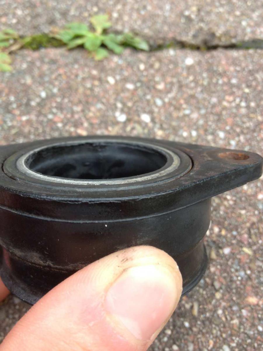

Alt 09.09.2014, 19:45:02   #17
Ja, Drehzahlerniedrigung ist auch eine Möglichkeit.
Hatte ich bisher noch nicht, aber je nach dem in welchem Gemischzustand die Maschine im Leerlauf tuckert, ist das ja eine logische Reaktion.
Ich würde es erst mit den neuen O-Ringen versuchen.
In den FAQ gibt es einen O-Ring-Shop-Thread in dessen Verlauf es auch um günstige Bezugsquellen für die geht (die von der 600er Bandit passen und gibt es in dem dort verlinkten Shop auch).
Kosten ca 90 ct pro Stück (gegenüber >2€/Stk beim Suzukihändler).
Der Shop hat auch viel Kleinkram wie Ölfilter und Co...kann man sich also gleich noch günstig mit Verschleißteilen und Wartungszeuchs eindecken um Versandkosten zu sparen.
Oder eben in den sauren Suzukihändlerapfel beißen.
Kannst ja erstmal die Stutzen ausbauen und kontrollieren.
Meist fangen da die Probleme schon an, wenn sich der Gummiüberzug der Metallplatten löst (auch wenn man noch keine verdächtigen Risse ins innere sieht).

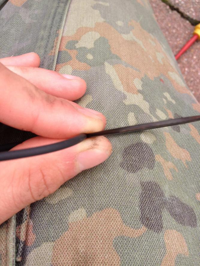

Alt 14.09.2014, 14:16:35   #21
Sebbe
Benutzerbild von Sebbe
Registriert seit: 29.08.2012
Beiträge: 188
habe nun die Dichtringe ausgetauscht, Bremsenreinigerprobe läuft jetzt ohne Drehzahlschwankungen. Sieht also super aus..
Probefahrt kommt nächste Woche.
Im Anhang ein paar Bilder der alten und neuen Dichtringe.
Gekauft habe ich die Ringe hier: https://www.motorradteile-service.de/
Art. Nr.: 734.02.10
Kosten: 0,92€ / Stk + 3,90€ Versand
