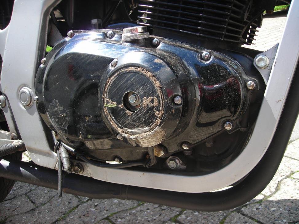

Meine Freundin hatte einen Rutscher und braucht den kleinen rechten Deckel von der rechten Motorhälfte (wenn man draufsitzt und runter schauen rechts halt). Also so gesehen der kleine Decker auf dem Kupplungsdeckel wenn ich mich nicht irre
Das Problem ist das der Deckel neu 90€ kostet und es keinen gebrauchten gibt und Sie das seit letztem Sommer mit Gafferband zugeklebt hat.

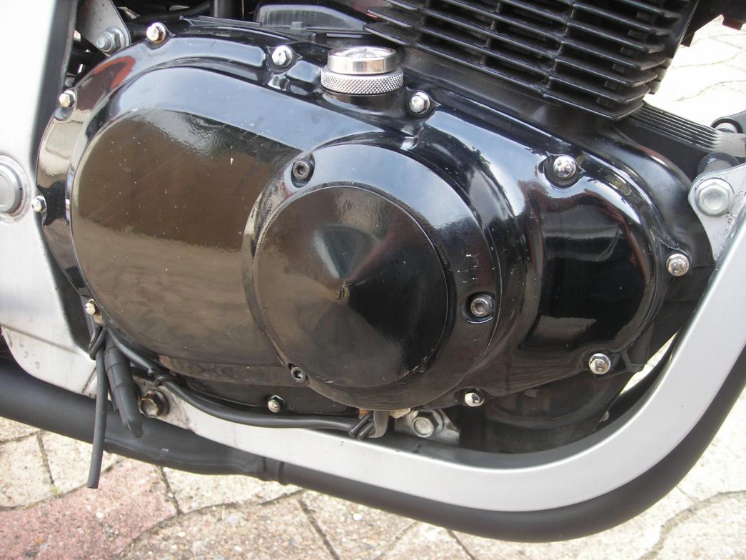

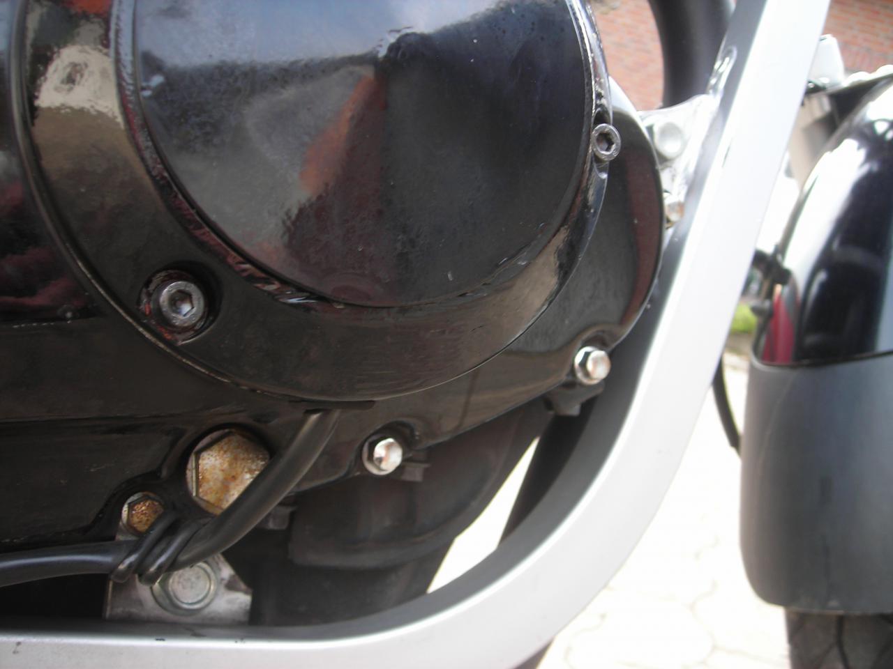

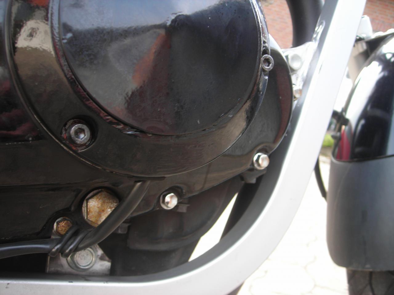

Im Anhang mal Fotos von meinem Deckel. Vorher und Nacher
Hab ein Blech zugeschnitten, lackiert und draufgeklebt. Hab mittlerweile einen Aufkleber draufgemacht.
