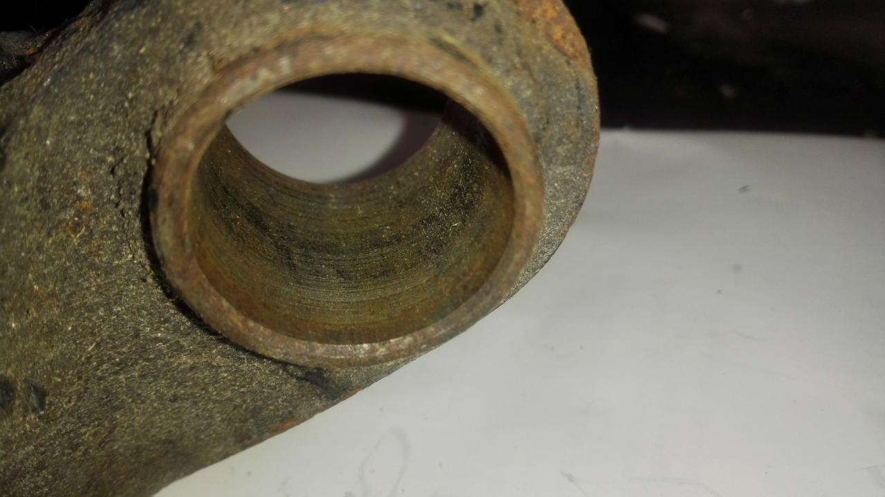

Standard Schwinge Ausbau
ich hätte da mal wieder ein Problem(chen)
Und zwar habe ich versucht die Schwinge auszubauen, hat fast alles problemlos funktioniert, an einer Schraube/Achse bin ich aber hängen geblieben. Die Mutter lies sich problemlos abdrehen, die Schraube lässt sich (nach WD-40-Einsatz) relativ leicht drehen, sie will aber keinen Millimeter rausgehen. Last ist keine drauf. Mit sehr leichter Gewalt habe ich es versucht, will aber nichts kaputt machen. Gibt es da irgendeinen Trick oder soll ich einfach mit Gewalt ran?

Ich würd´s mit dem Gummihammer versuchen

Mit einem Gummi- oder sonst einem Hammer kann man an der Stelelle nicht so richtig ausholen, denn der Rahmen ist im Weg. Wenn dann muss ich das Ding mit irgendwas austreiben. Es wundert mich halt das es sich wirklich nicht mal ein bisschen bewegen lässt.

Mit einem längeren Eisendorn kommt man schon dazu - und dann mit Hammer austreiben. Die sitzt einfach durch den Dreck der Jahre recht fest.
Solltest du vorhaben auch die Lager auszutreiben, benötigst du spezielle Austreiber. Wenn du damit nicht vertraut bist, lass sie in einer Werkstatt austreiben und später auch wieder eintreiben.....

Danke für den Tipp, ganz so einfach war das aber leider nicht, sonst hätte ich ja nicht gefragt, ganz so unbedarft bin ich nicht
Die Schraube war im Lager komplett festgebacken und lies sich auch mit Gewalt nicht austreiben. Da musste die Flex ran. Das ging aber leider nicht ganz zerstörungsfrei
Von dem Teil auf dem Bild ist teilweise ca. 1mm Material ab, auf dem Bild zu sehen. Meint ihr ich kann es trotzdem noch benutzen oder besser Ersatz besorgen? Wie heißt das Teil eigentlich?

Das ist schon derbe. Das Teil ist die Umlenkung und ich würde mir ne gute gebrauchte besorgen. Die Lager checken und tüchtig einfetten und du hast erstmal Ruhe.

Sowas ist natürlich nicht lustig. Ich kann es am Bild nicht genau sehen, aber ist da der Lagerkäfig auch schon angeschliffen, oder sitzt der noch tiefer drinnen? Wenn er tiefer drinnen ist, könnte man die Stirnfläche noch gerade und glatt schleifen und einen Ring einsetzen.......

Sieht für mich wir angekratzt aus. Aber das Lager würde ich neu machen. Wenn, dann richtig. So wie das aussieht hat es bestimmt schon Spuren vom Rost.

Ob er abgekratzt ist muss ich nachher mal schauen. Das Teil hat ja schon ca. 3-4mm Achsialspiel, wenn ich das gleichmäßig anschleife wird es noch 1-2mm größer. Oder ist das nicht schlimm an der Stelle?
Wobei, ich denke ich kriege die Umlenkung für 10-20€ hier im Forum, wahrscheinlich lohnt es sich nicht da rumzupfuschen...

Wenn die Breite ausreicht, um das Lager aufzunehmen kannst du den Rest mit Scheiben ausgleichen.

Genaus sehe ich das auch, aber bitte das Lager gnau kontrollieren und sauber neu fetten.

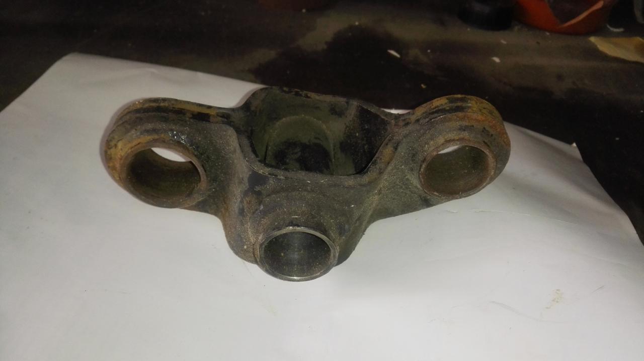

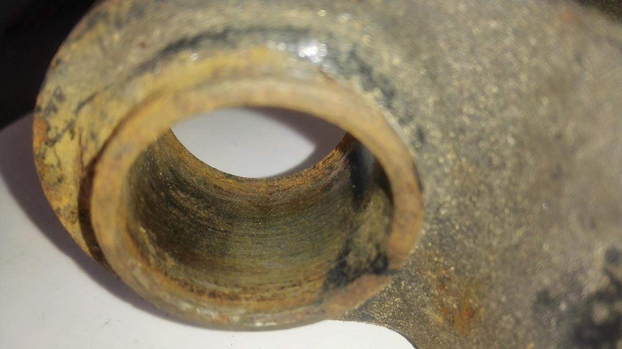

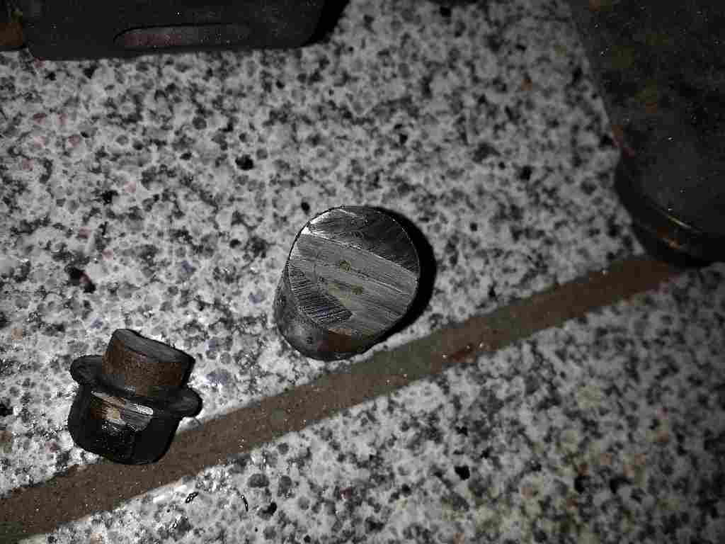

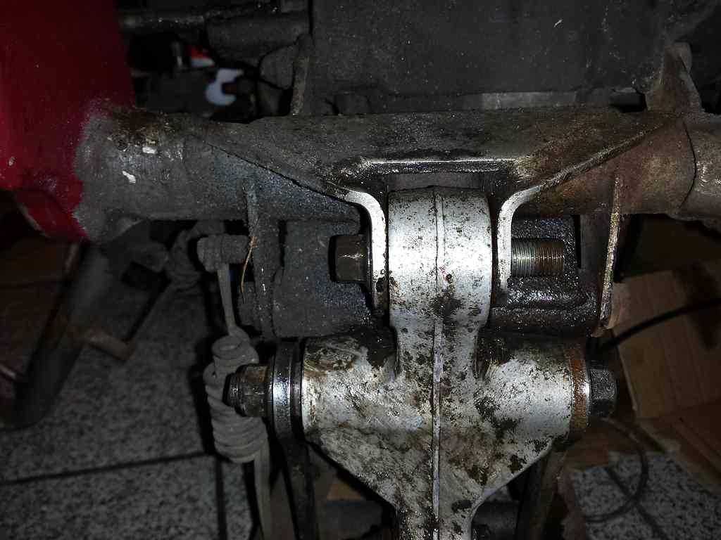

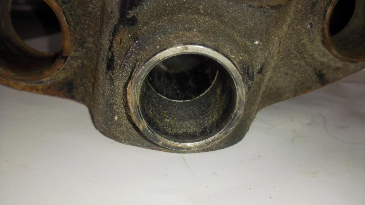

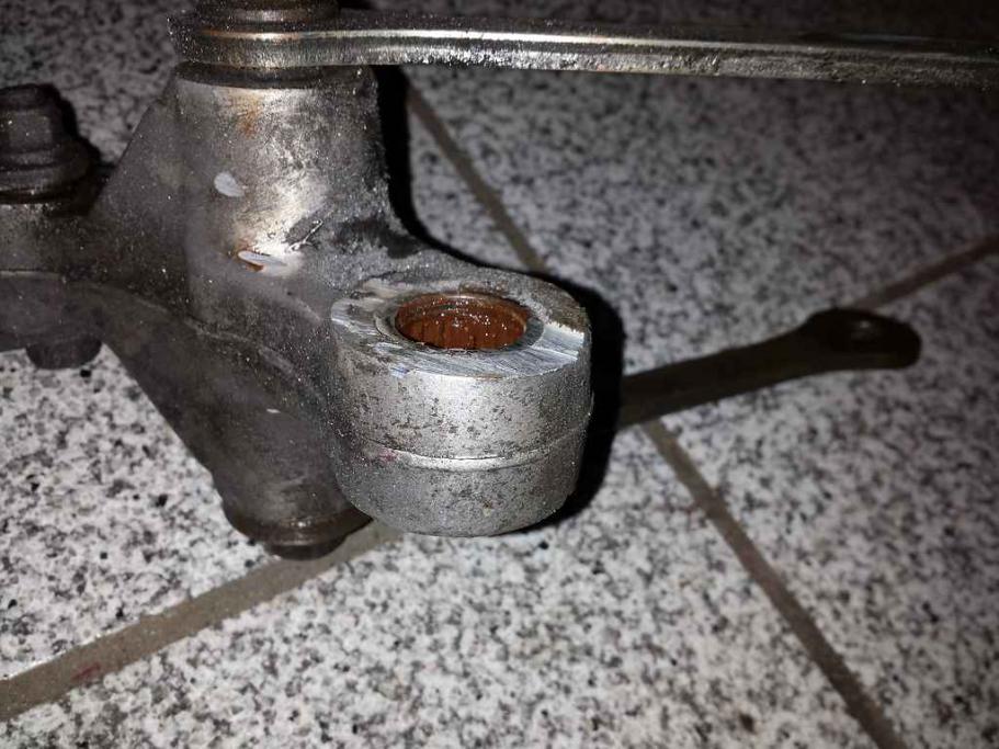

Hits:	398
Größe:	56,7 KB
ID:	22239   Klicke auf die Grafik für eine größere Ansicht

Ich hab noch ne Umlenkung gefunden, der Zustand ist allerdings miserabel. Wenn du sie haben möchtest zum testen oder aufarbeiten kannst du sie für die Versandkosten bekommen.
Ich habe jetzt schon 2 Angebote, wenn's nichts wird komme ich drauf zurück, danke
