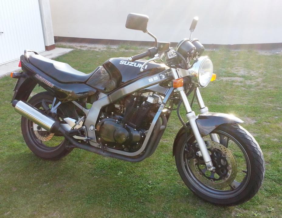

Alt 19.05.2015, 09:27:47   #1
Axel F
Registriert seit: 19.05.2015
Beiträge: 54
Standard Gs 500 e '96
...gekauft: April 2015
...Erstzulassung: April 1996
Zustand bei Kauf:
-knapp 20.000 km Laufleistung
-letzte Wartung, letzte Wäsche, letzte .... ???
-TÜV abgelaufen
-Vorbesitzer: 3
-Reifen vorn Erstauslieferung 1996, hinten eckig
-Batterie neu
-nur 1 Schlüssel

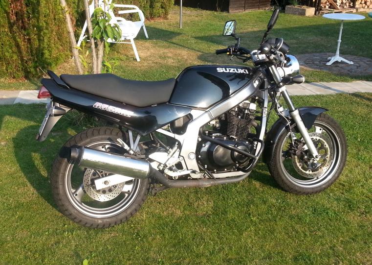

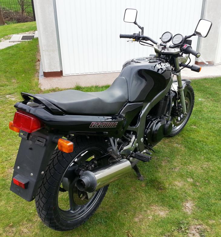

Erste Arbeiten:
-Grundreinigung
-Ölwechsel, Kerzen, etc.
-neue Reifen (Heidenau K66)
-Superbike Lenker Umbau von Gimbel
-Spiegel DRZ 400 (Lagerbestand)

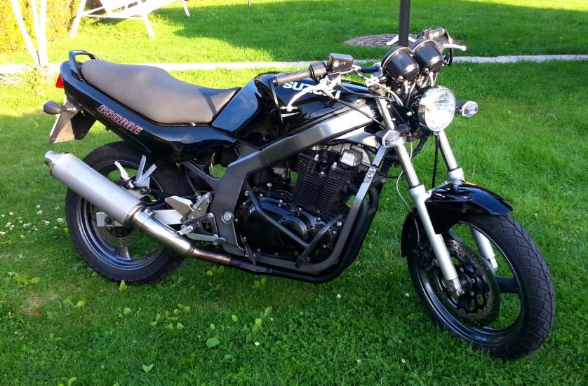

dann:
-Blinker DRZ 400 (Lagerbestand)
-TÜV

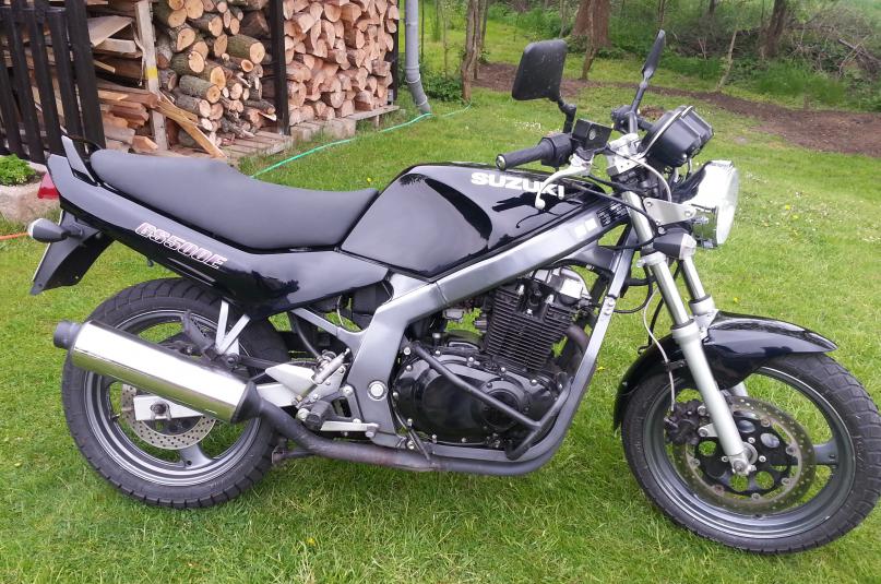

weiter:
-Sitzbank aufgepolstert und neu bezogen
-neuen Schlüssel anfertigen lassen
-Spritzschutzverlängerung hinten entfernt
-Sturzbügel montiert

eigentlich ganz hübsch die Kleine , aber ich persönlich finde die aufgepolsterte Bank wirkt etwas "pummelig"
Alt 19.05.2015, 18:37:02   #6
Axel F
Beiträge: 54
... die aufgepolsterte Bank wirkt etwas "pummelig"...
...da geb ich Dir Recht, die Originale ist sportlicher...
...jedoch ist für mich nur so eine halbwegs vernünftige Sitzposition gegeben...

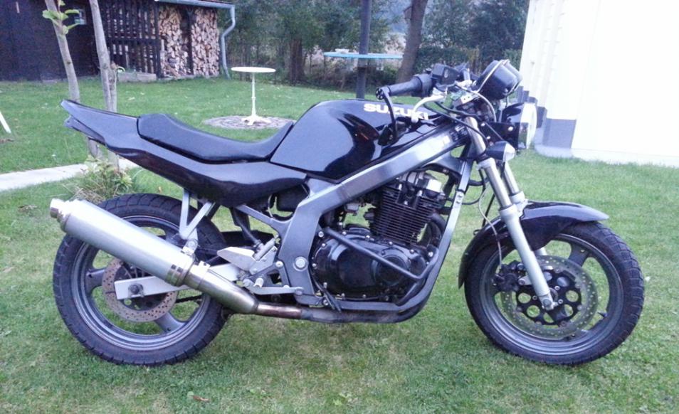

Alt 14.08.2015, 05:50:38   #10
Axel F
Beiträge: 54

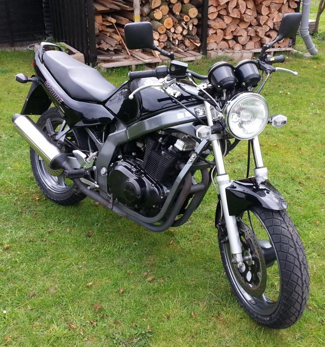

...LSL -Fußrasten (gebraucht)...
...600er Bandit Umlenkhebel (gebraucht)...

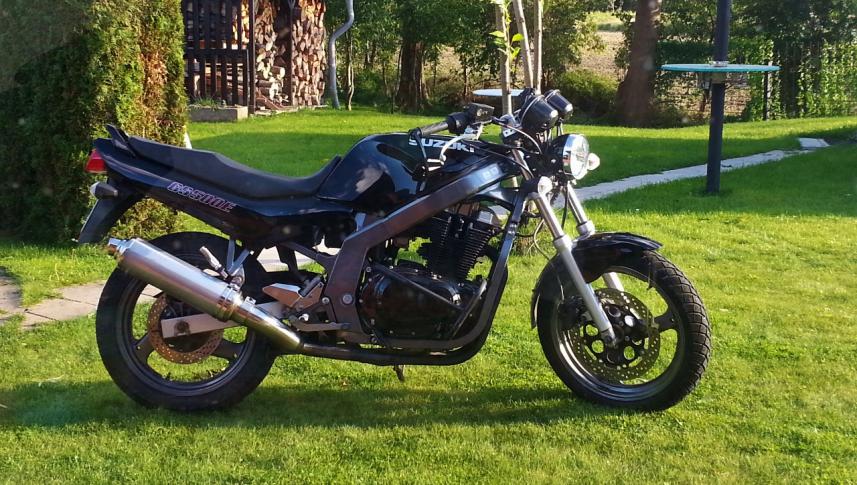

Alt 29.08.2015, 20:51:30   #13
Axel F
Beiträge: 54

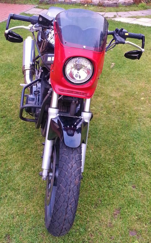

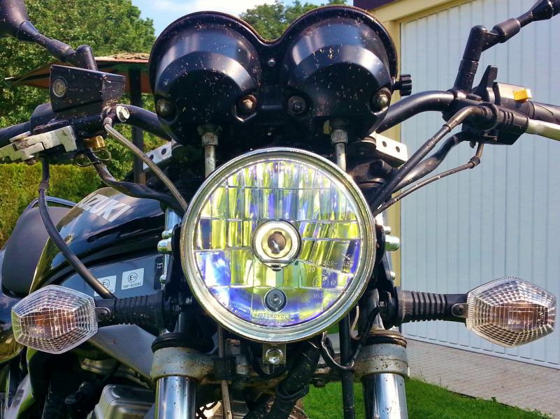

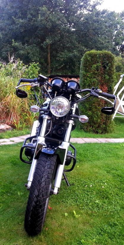

...Klarglas Scheinwerfer...

Darf man fragen was das für ein Scheinwerfer ist? Sieht schick aus.
V!RU5 ist offline   Mit Zitat antworten
Alt 29.08.2015, 21:55:20   #15
Axel F
Beiträge: 54
...ähm, ja:
-> es ist ein Simson S50 Scheinwerfer (Kugellampe; "Tittenlampe"), Baujahr Ende der 70ziger --- modernisiert mit louis H4 Klarglaseinsatz

Der S50 Scheinwerfer sieht echt klasse aus.
Allerdings hat der mir damals an der Simme schon zu wenig Licht gemacht
Siehst du da im Dunkeln überhaupt noch was??
Die Blinker passen aber imho nicht dazu, wirken bei dem kleinen Scheinwerfer etwas klobig... wie leider auch die Sitzbank...
Just my 2 cents, dir muss es gefallen
Aber fröhlich weiter machen
Von der Simme ist ja nur das Gehäuse, der Einsatz ist ein "moderner" von Louis, den hatte ich bei meiner S50 auch drin, war ok.
Alt 10.09.2015, 09:33:45   #19
Axel F
Beiträge: 54
...Blinker: stimmt (aber noch Evolutionstufe 1, Änderungen vorbehalten )
...Sitzbank: siehe oben
...richtig

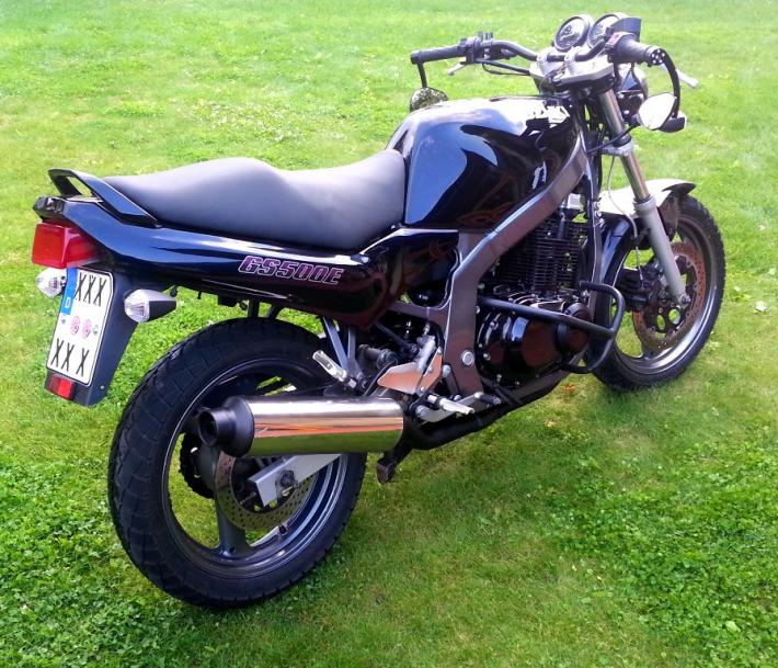

gefällt mir ganz gut. Nur die Sitzbank sieht etwas schwanger aus. Kannst da nicht noch irgendwie `nen Absatz einbauen? Evtl. wird das Ganze ja auch durch einen Halteriemen optisch etwas aufgelockert.

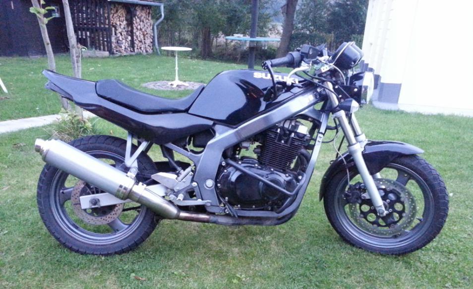

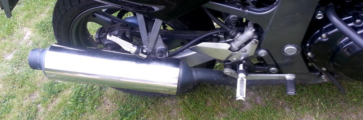

...angeknackte REMUS Halterung durch IXIL Schelle ersetzt...
( Was für eine Leistung!!!)
...und Sitzbank dem Forumsgeschmack angepasst (aber nur fürs Foto)...

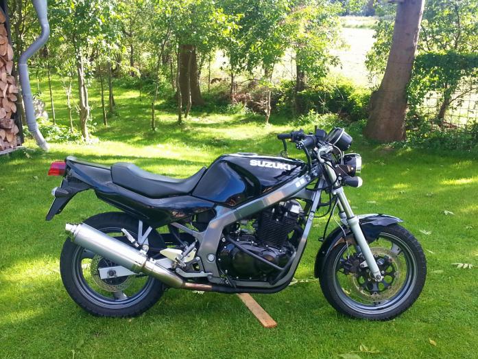

Alt 27.09.2015, 18:40:29   #23
Axel F
Beiträge: 54

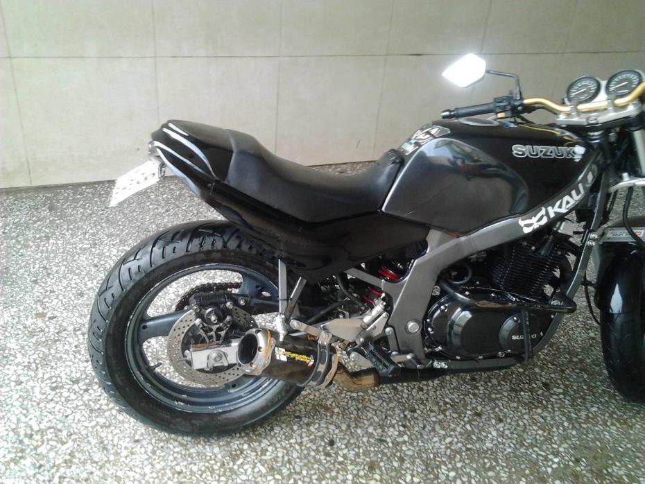

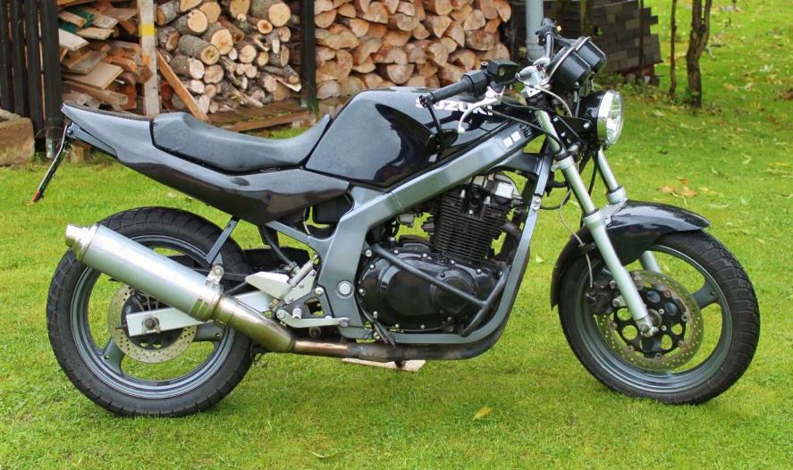

...so, deinen Hinweis habe ich befolgt...
(erster Test, Feinarbeiten noch offen)

Schau mal das du einen vernünftigen Heckabschluss hinbekommst. So reicht´s höchstens für einen Platz im meiner Galerie der verhunzten Heckumbauten
Zum Bleistift:

...hey hey, dass es so nichts ist, sollte klar sein... daher ja auch --> erster Test
...original Gedöns (Rücklicht etc.) kommt noch weg, Sitzbank neu...

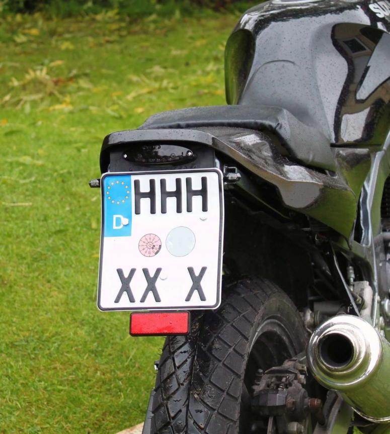

Alt 06.10.2015, 18:36:42   #26
Axel F
Beiträge: 54

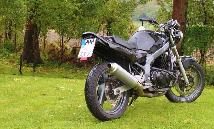

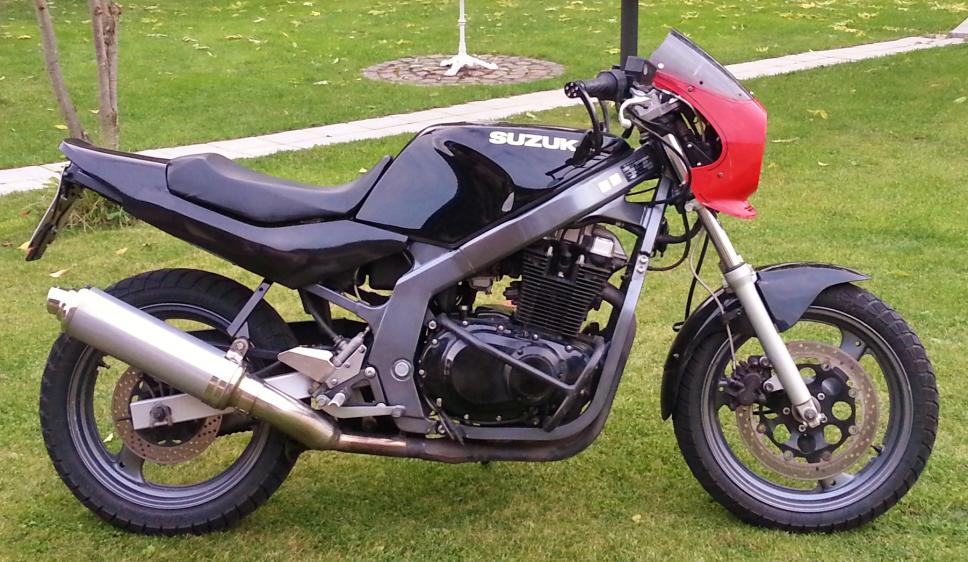

...seit heute offizielle Anzahl der Sitzplätze = 1 (DEKRA)...
...jetzt kann es losgehen, der erste Schnitt ist getan (wenn es nur so bleiben könnte, ohne alles)...

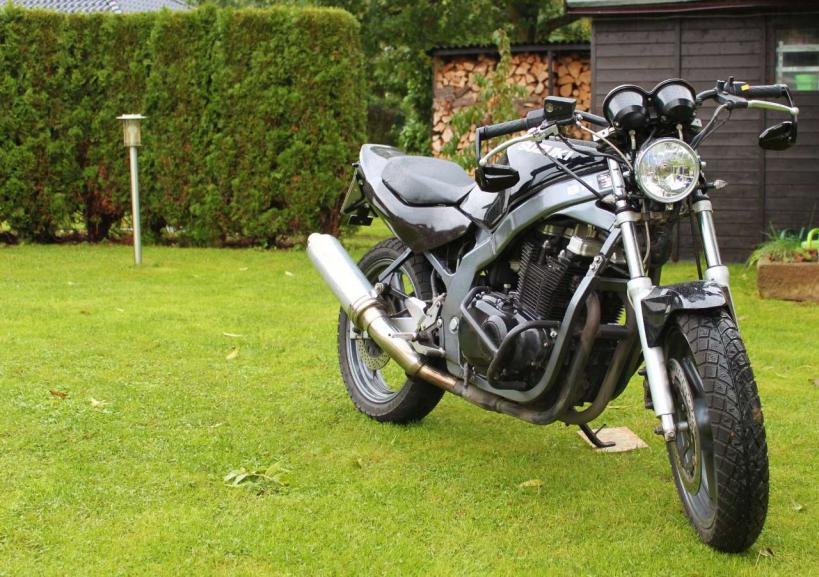

Alt 16.10.2015, 12:12:54   #27
Axel F
Beiträge: 54

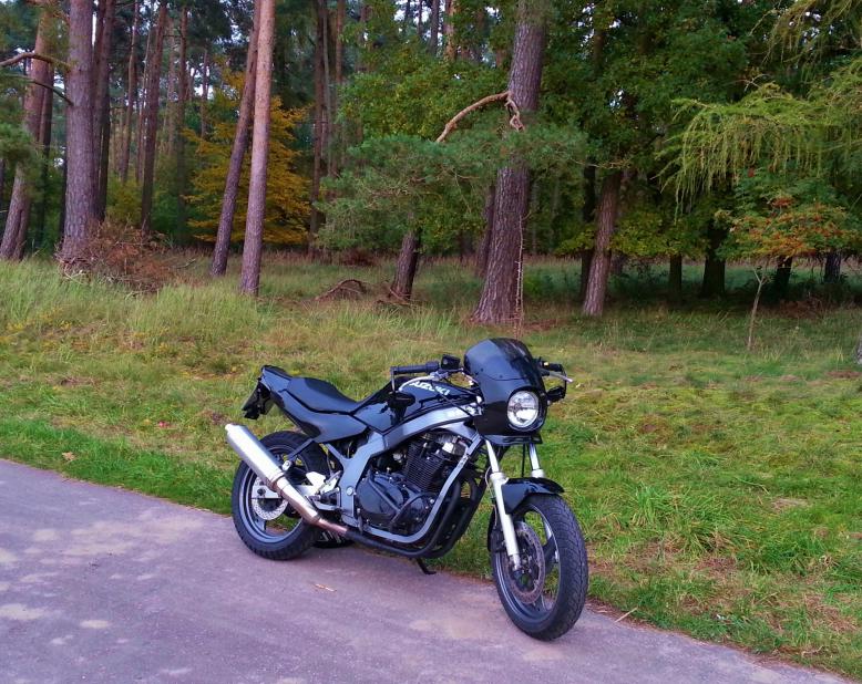

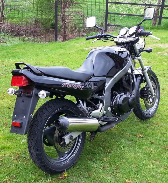

...Heck fertig...
...Blinker vorn neu...
...demnächst dann optimierte Anpassung der Sitzbank...

Schön geworden und das Heck wird langsam der Renner und löst das überalterte Mito langsam, aber sicher ab .
Alt 16.10.2015, 14:28:42   #29
Axel F
Beiträge: 54
...tja, wie immer, einer macht es vor (Testerix bzw. du) alle anderen machen es nach...
...ich wäre ohne das Beispiel gar nicht drauf gekommen...
Umbaubericht: Gs 500 e '96
GS des Monats: 01/2016 ; 08/2016 ; 09/2017
Axel F ist offline   Mit Zitat antworten
Alt 16.10.2015, 14:41:48   #30
Beiträge: 7.388
Schau mal das du einen vernünftigen Heckabschluss hinbekommst. So reicht´s höchstens für einen Platz im meiner Galerie der verhunzten Heckumbauten :
Tja bist bald Spitzenreiter in Deinem eigenen Ranking
@ Axel: So muss es sein!
passt doch, zeigt mir dass ich alles richtig gemacht habe, wobei es ja immer auch Geschmacksache ist.
Finde dein Umbau auch gelungen. Sogar das kleine Rücklicht. Das hab ich auch noch hier rumliegen. Passt zu Deinem Lack besser.

Das Heckteil an sich ist schön geworden, was mir nicht gefällt, ist der Metallklotz (vom Heckrahmen?), der drunter rausschaut....
Alt 19.10.2015, 08:13:43   #35
Sehe ich aus so.
Ich erinnere noch mal daran, das die Blinker hinten eine Abstand von 240mm zueinander haben müssen.
Ich hätte eine Idee für das Rücklicht. Besorg dir Blinker mit Bremslicht und schiebe das Kennzeichen bis ganz nach oben.
Alt 19.10.2015, 08:28:21   #36
Beiträge: 7.388
Den Blinker Abstand interessiert den TÜV nicht, da neue Modelle auch nur 180 mm haben.
Dass der Heckrahmen raus schaut hinten find ich und der Tüver richtig gut, denn daran erkennt man, dass nichts am Rahmen gemacht wurde. Und zudem jederzeit wieder auf Original zurück gebaut werden kann.
Und warum soll das Nummernschild noch höher gesetzt werden?
Alt 19.10.2015, 09:00:49   #37
Wenn das Rücklicht wegfällt, kann das Kennzeichen bis ganz nach oben. Dann schliesst es bündig mit dem Heckteil ab
Weche Modelle sollen das sein? Das Kennzeichen ist ja schon 180mm breit!
Alt 19.10.2015, 10:22:19   #38
Mir gefällt es zwar auch nicht so ganz, dass der Heckrahmen unter der Verkleidung zu sehen ist (dafür ist mir der kantige Stahl zu formlos).
Aber das ist Geschmackssache. Rein qualitativ sieht das Heck auf jeden Fall sehr gut verarbeitet aus!
Alt 19.10.2015, 11:42:12   #39
Beiträge: 7.388
@Russe: alle neuen Mopeds haben den 180er Abstand!
Halte erst mal so ein Heckteil Live in der Hand und Urteile nicht immer nur von Bildern aus!
Alt 19.10.2015, 12:51:18   #40
Axel F
Beiträge: 54
Heckrahmen:
optisch wäre es natürlich eindeutig besser
--> alles Sichtbare weg
--> sauber mit einer "Platte/ Heckunterverkleidung" verschließen
--> Rücklicht in die Platte versenken
aber wie Jim schon schrieb, dem TÜV/ DEKRA Prüfer hat die Originalität des Rahmens sehr zugesagt, so dass die reine Begutachtung am Fahrzeug 5 min gedauert hat (inklusive An- und Abbau der Heckverkleidung)
Nummernschild:
die Idee mit Rücklicht-/ Blinkerkombination und Nummernschild noch etwas höher bzw. seitlichen Kennzeichenhalter hatte ich auch, nur waren mir 1.: die Blinker zu teuer und 2.: der Aufwand/ Preis/ Abnahme für den Kennzeichenhalter zu hoch
Blinker:
...jupp, normalerweise, da alte Zulassung, Abstand 240mm,
aber GS 500 neueren Datums (EU-Zulassung) dürfen 180mm, also für mich kein Problem...
Geändert von Axel F (19.10.2015 um 13:01:41 Uhr)

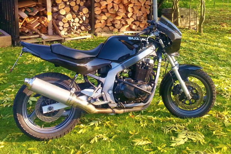

...nur noch ein paar Halterungen anfertigen und lackieren...
Name:	20151021_165951 (1802x1046).jpg
Hits:	1297
Größe:	114,0 KB
ID:	23590   Klicke auf die Grafik für eine größere Ansicht
Name:	20151021_165958 (1840x1449).jpg
Hits:	1289
Größe:	121,9 KB
ID:	23591   Klicke auf die Grafik für eine größere Ansicht
Name:	20151021_170009 (1245x2000).jpg
Hits:	1167
Größe:	116,3 KB
Puuuh ziemlich mutig.
Hätte zur Not noch ne Originale Maske da und ne schwarze PUIG Scheibe!
Alt 21.10.2015, 19:49:02   #44
Gacko
Benutzerbild von Gacko
Registriert seit: 04.08.2014
Ort: Rhein/Main
Beiträge: 252
Kilometer: 666
@Jim:
Puig-Scheibe für die Originalmaske?
Was willst du dafür haben?
Die Originalmaske würde bei Axel mit dem kleinen Scheini nicht passen.
Btw... Was ist denn das für eine? Sperber?
Alt 21.10.2015, 20:13:58   #45
Axel F
Beiträge: 54
...das wird schon (danke für das Angebot)...
...genau (Scheinwerfer)...
...Verkleidung ist von einer Kawasaki AR 80...
...schön klein, schmal, knapp geschnitten, deckt gerade so alles ab...
Ziel = 80er Jahre Design vom Heck über den Tank zur Verkleidung
...Ziel = 80er Jahre Design vom Heck über den Tank zur Verkleidung
dann musste aber auch Stummel dran machen oder zumindest einen M-Lenker. Hatte die AR auch
Alt 22.10.2015, 12:31:16   #47
Die momentanen Lenker würden ja schon technisch nicht mit der Maske funktionieren.
Mir gefällt die Optik

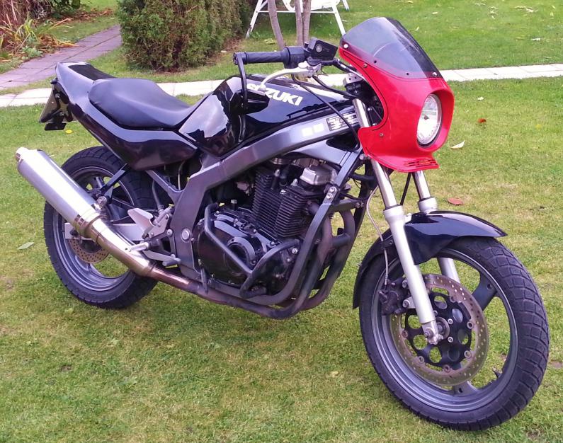

...Verkleidung dran...
Name:	20151024_153428 (1918x1277).jpg
Hits:	1387
Größe:	120,0 KB
ID:	23612   Klicke auf die Grafik für eine größere Ansicht
Name:	20151024_165416 (2000x1589).jpg
Hits:	1341
Größe:	111,8 KB
Alt 24.10.2015, 18:25:43   #49
Gacko
Ort: Rhein/Main
Beiträge: 252
Kilometer: 666
Nice
Alt 25.10.2015, 11:27:16   #50
Beiträge: 10.720
Wie man sieht, funktioniert es doch. Die Verkleidung ist ja nicht am Rahmen sondern an der Gabel montiert und stört somit den Lenkeinschlag nicht.
Macht die GS etwas geduckter, finde ich.
Was bisschen den Gesamteindruck stört, sind die seitlichen Ausschnitte für die Stummellenker, die an der GS unnötig sind.
Aber man kann nicht alles haben.
