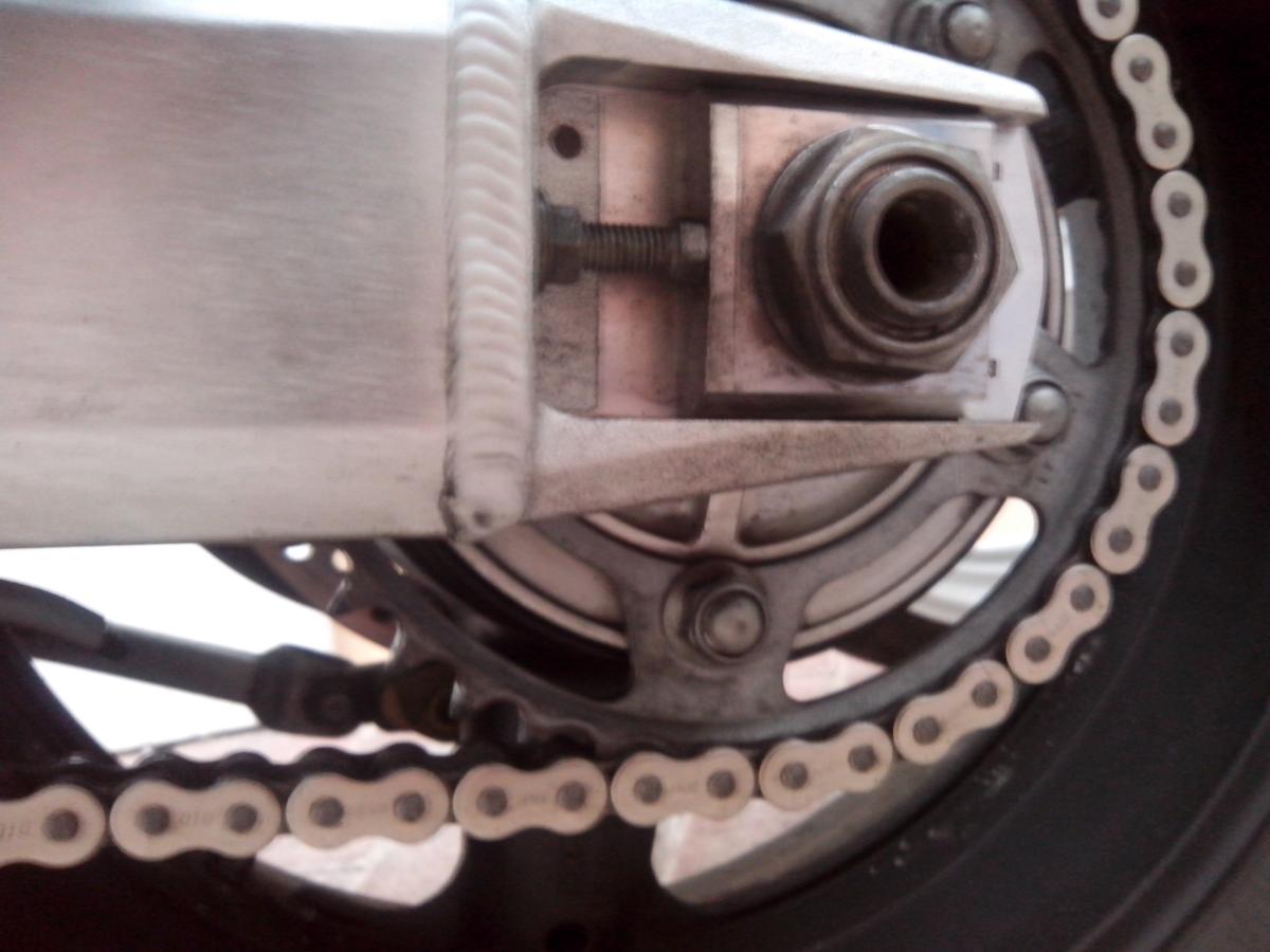

Nicht ganz.
Für gelegentliche Arbeiten sollte dieses Set doch passen und ausreichen. Auch wenn es nur bis 35 cm geeignet sein soll.....eine Flex habe ich und schweißen ist auch kein Thema.
GSX hat eine Schwingenbreite von ca. 36 cm (lässt sich schlecht messen) und die GS 28 cm.

Du hast aber an beiden Schwingen kein Gewinde für solche Bobbins, in die die Gabel des Hebers greift.
Löcher bohren und Gewinde schneiden...lass das keinen Graukittel oder Rennleiter sehen...
Und selbst der einfachste Montageheber ist in der Breite mit 2 Handgriffen verstellt.
Zudem willst du gar nicht am letzten Ende heben, weil da gern mal der Heber der Achsmutter im Weg ist. Und da ist die Aluschwinge der GSX ja auch plan.
