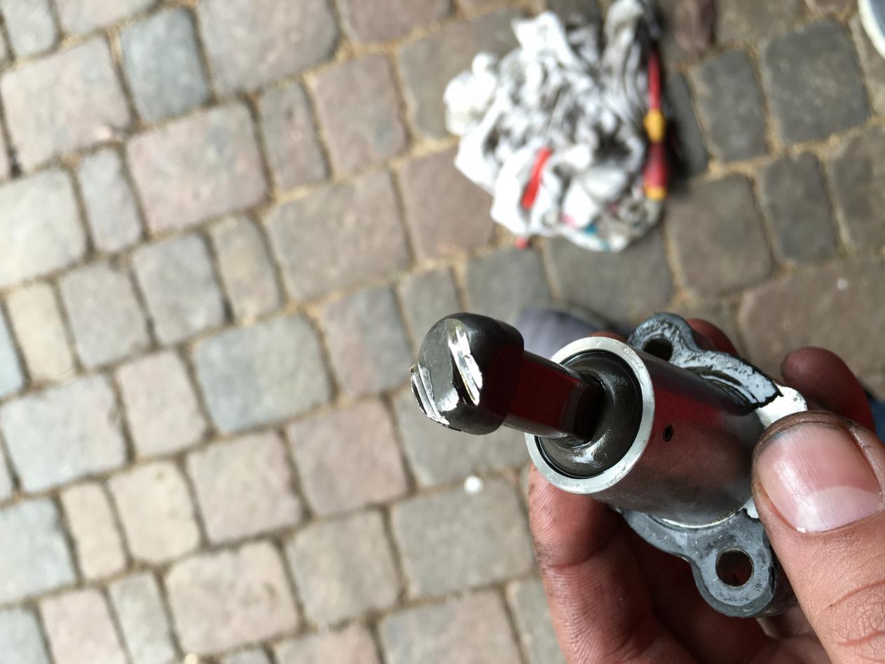

Meine Werkstatt hat mich nach dem TÜV darauf aufmerksam gemacht, dass der Motor in der Ventilgegend laute Geräusche von sich gibt und ich doch mal das Ventilspiel überprüfen sollte.
Ich hab mich direkt dran gemacht und gesehen, das die Steuerkette total durchhängt.
Also hab ich den kettenspanner demontiert und der sah so aus... Siehe Bild.
Dann schaute ich in den Motor und bemerkte, dass die Schiene, an die der Spanner drückt, nach oben gerutscht ist und somit der Spanner direkt auf der Kette schliff.
Nun zu meinen Fragen:
1. wie ist die Schiene befestigt?
2. muss ich dazu den Motor zerlegen?

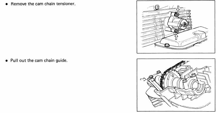

Also das Bild und die Beschreibung im Werkstatthandbuch sieht so aus, als ob die nur oben reingeschoben wird. Ich vermute, daß die vom Deckel gehalten werden sollte...
Ist bei dir vielleicht ein Teil der Schiene abgebrochen?

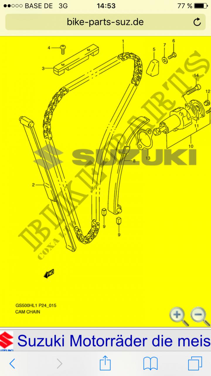

Auf deinem Bild ist glaube ich die Schiene auf der Auslassseite abgebildet.
Hier ist noch ein Bild, die Schiene Nr8 ist hoch zur Führung Nr5 gerutscht.
Ob etwas abgebrochen ist seh ich nicht so recht. Deswegen meine Frage "2. muss ich der Motor zerlegen?"

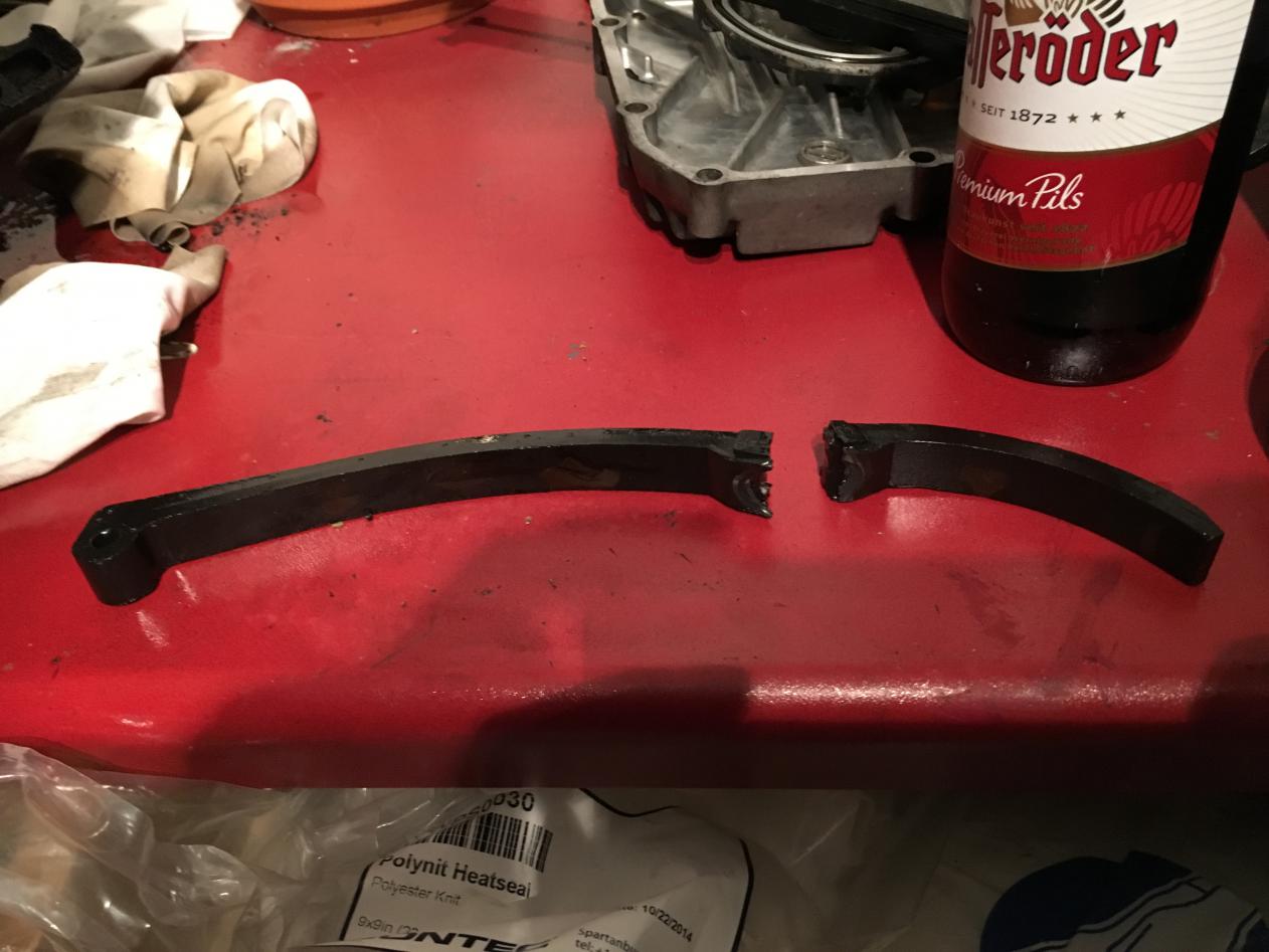

So, hab heute den Motor mal zerlegt.
Die Führung ist gebrochen!👎🏻
Jetzt warte ich auf alle teile und dann wird wieder zusammen gebaut.

Hatte ich bei meiner GS650G auch einmal. Da war ich aber selber schuld, da ich die Spannerarretierfeder zu stark angezogen hatte (damals gabs das noch - die neuen Spanner funktionieren anders) und der Spanner bei zu großer Belastung nicht zurückgefedert ist. In deinem Falle dürfte auch der Spanner stecken geblieben sein und nicht mehr nachgegeben haeoben. Das Resultat sieht man dann in deinem Bild.......

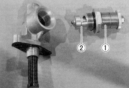

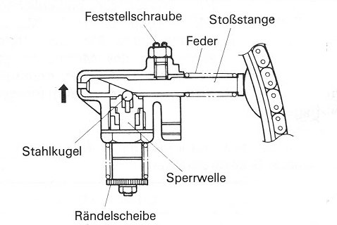

Ja, das muss (sollte) er bei zu hoher Spannung der Steuerkette - allerdings brauchts da schon einiges an Kraft. Dazu war der Spanner früher anders aufgebaut (siehe Bild). Die 2. Feder (Pos1) drückte die Sperrwelle gegen die schiefe Ebene der Spannwelle und verhinderte das Rückdrücken derselben - bis zu einer gewissen Rückdrückkraft - dann wurde die Sperrwelle gegen ihre Federkraft zurückgedrückt. Das konnte man sogar von aussen beobachten. Dummerweise ermüdeten diese Sperrfedern hin und wieder und es der Spanner wurde zu leicht zurückgedrückt, was sich in einem fürchterlichen NW-Schnappen beim Abtouren äusserte. Wir haben dann diese Feder ein paar Umdrehungen weiter vorgespannt und Ruhe war. Spannte man sie aber zu stark vor, dann führte das zum Kettenführungsbruch.
Wie der jetzige Spanner das macht muss ich mir selber erst einmal ansehen, da ich bisher noch nie einen defekten in der Hand hatte.....
Neuere Spannersysteme arbeiten ausserdem hydraulisch.....
