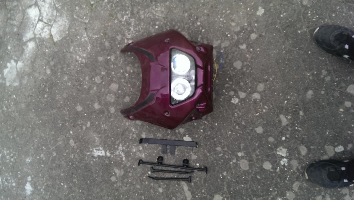

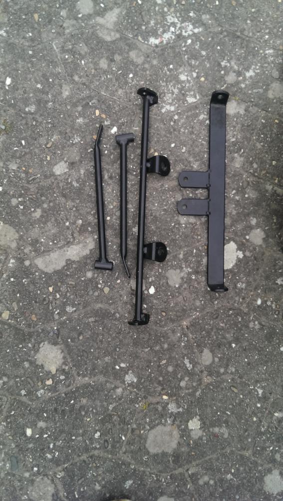

Hallo liebe Gemeinde,
bin grad bei nem Kumpel, der hat sich für seine GS, Bj.'94, folgende Frontmaske geholt, Five Star Road Warrior.
So, alle Halter, Schrauben etc sind vorhanden, sogar ne Anbauanleitung liegt vor mir.
Und doch ein Problem: Eine Querstrebe, auf dem Bild die dritte von links, soll laut Anleitung, an die Halterung der Hupen geschraubt werden, welche, laut Anleitung, vorne an der Gabel sein soll.
Jo, mein Kumpel seine GS hat aber nur eine Hupe und die sitzt innen am Rahmen
Jemand nen Tip für den Anvau, oder gleich vergessen? Achso, die GS is ansonst Naked, keine weiteren Verkleidungsteile.
Hatte mich die Tage durchs Forum gesucht, aber leider nichts passendes gefunden. Hoffe auf Hilfe..
Liebe Grüsse bis dahin

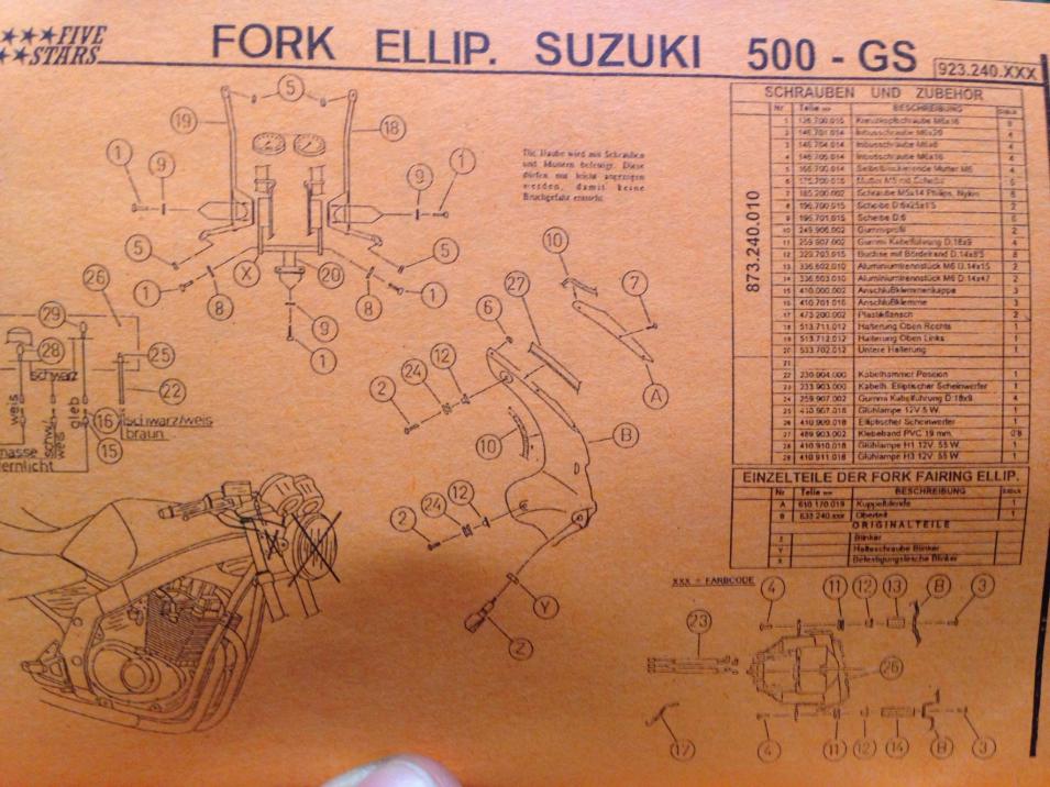

Kannst Du mal die Anbauanleitung posten?
Ich weiß halt nicht, was der Halter für Kofferträger (Befestigung am Kennzeichen, auf dem Bild von den Haltern der rechte) dabei helfen soll?
P.S. Die Scheibe fehlt

Die Verkleidung kann nur an die Gabel / Gabelbrücken / Lenker geschraubt werden.
Untere Gabelbrücke finden sich nicht viele Schrauben, die dann auch noch symmetrisch sitzen. Tipp: Befestigung der Seilführungen.
Für eine Befestigung direkt an der oberen Gabelbrücke dürfte die Tachoenheit im Weg sein, bleiben also nur die beiden Streben.
Da bei der GS die Hupe meines Wissens immer am Rahmen saß, bleiben die Fragen, für welches Motorrad die Maske und der Anbausatz gebaut war und für welches Motorrad die Anleitung gemalt wurde.
Ich will immer noch die Anbauanleitung sehen!
(Auf meiner CD hab ich sie nicht gefunden.)
P.S. Wenn der Halter zu den Befestigungslöchern für die Seilführungen an der unteren Gabelbrücke passen sollte, ist die Frage nach Schrauben in passender Länge.
