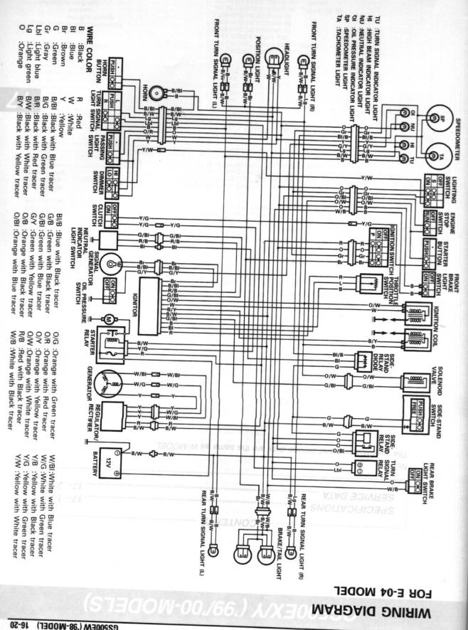

Entlang des ganzen Kabelstranges! Deswegen habe ich ja gesagt: Stromzufuhr messen! Vermutlich ist einer der Stecker hinüber - da korrodieren die Kabel schon mal ganz gerne von den Crimps im Steckergehäuse ab.....
Hits:	1322
Größe:	121,5 KB

Sieh dir doch den Schaltplan an! Sobald die Zündung an ist, kriegt sie volle 12V von der Batterie (Notaus Schalter muss auch an sein). Irgendwo da auf der Strecke muss es einen Fehlergeben....

Eigentlich bekommt die CDI Spannung und Strom von der Batterie. Von den Zündgeberspulen bekommt sie nur Induktionssignale, die in der CDI verrechnet werden.
Wenn an der CDI keine Spannung anliegt, könnte irgendwo an der Zuleitung (orange-weißes Kabel) oder der Masse (schwarz-weißes Kabel) ein Fehler vorliegen. Oder an einem anderen Kabel von denen die beiden o.g. Kabel abzweigen. Der Killschalter, z.B., ist zwischen dem orange-grünen und orange-weißen Kabel geklemmt. Kann daher auch sein, dass das orange-grüne Kabel betroffen ist. Das Orange-grüne Kabel geht wieder über das Seitenständerrelais zum orangen Kabel über den hinteren Bremslichtschalter zum Zündschloss, wo es über das rote Kabel Spannung von der Batterie bekommt usw.
Musst du auf dem Schaltplan gucken.
Wie AmigaHarry bereits angemerkt hat, könnte auch eine schlechte Kontaktstelle in einem Steckverbinder verantwortlich sein.

Wenn es nicht an der CDI liegt, müsste eigentlich irgendwo eine Kabelunterbrechung sein oder ein Schalter/Relais ist defekt.
Schalter und Relais kann man probehalber überbrücken.
Alt 13.07.2015, 18:45:11   #46
Schniesen
Registriert seit: 11.06.2015
Ort: Magdeburg
Beiträge: 36
Baujahr: 91
Kilometer: 46000
Ja aber welche den ?
Schalter gibt es nur Startknopf und Killschalter beide funktionieren sonst würde ja der anlasser sowie motor drehen.. oder?
Und das Starterrelai muss ja auch funktionieren da es einmal klickt sobald man zustarten versucht.
Und die anderen sollten ja auch funktionieren sonst würde ja nichts passieren.
Achso ich habe nochmal die Spannung der Cdi gemessen Also - von der batterie und dann die einzelnen kabel der Zündspulen also den Stecker und an gelb/schwarz, weiß, und orange kommen 11.99V an und an Schwarz/weiß 11.00 ist das normal ?
Batterie hatte nach mehreren versuchen eine spannung von 12.25v
Schniesen ist offline   Mit Zitat antworten
Alt 13.07.2015, 19:06:08   #47
Als erstes Batterie laden.
Spannungsabfall kann auf korrodierte Kontaktstellen hindeuten.
Die GS hat noch einen Seitenständerschalter und ein Seitenständerrelais, manche auch noch einen Kupplungsschalter. Könnte auch eine Fehlerquelle sein.
Musst halt mal im Schaltplan gucken und systematisch alles checken.
Stecker trennen, Kontakte ansehen, wieder zusammenstecken oder säubern und dann wieder zusammenstecken.
Ich weiß, ist nervig und aufwändig.
Hab ich im Frühjahr auch machen müssen.
