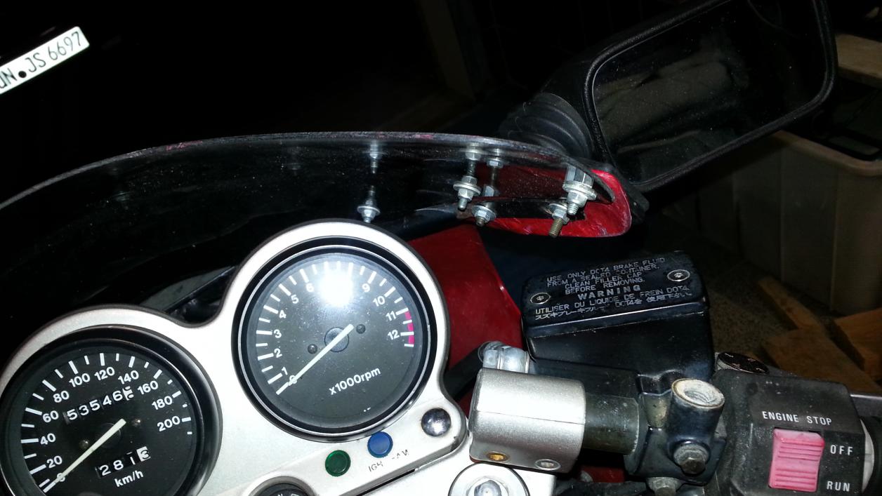

Also ich habe mir vor ein paar Tagen die Gimbel Vvk zugelegt. Diese hab ich auch abgebaut doch jetzt habe ich ein Problem.
Und zwar kann ich meinen Lenker nicht mehr drehen
Die originalen Stummel sind irgendwie höher als die Aussparungen in der Verkleidung. Ich habe schon versucht z.B. den Bremsflüssigkeitsbehälter weiter nach innen zu schieben damit der nicht mehr hängen bleibt. Doch jetzt kann ich meinen Lenker immer noch nicht viel weiter bewegen und durch Das verschieben hat sich irgendwie die Bremse "verzögert? "
Naja ich hoffe das Problem habt ihr verstanden und ihr könnt mir weiter helfen was ich jetzt machen kann?!
Mfg Justin

Hallo, wenn du auf der Webseite von Gimbel nachsiehst, steht da: die Vollverkleidung verlangt zwingend andere Stummellenker. Es funktioniert nur mit :Telefix-Profi-Stummellenker. Ich glaube auch andere Stummellenker die an den Gabelholmen montiert werden (Tommaselli) funktionieren auch..
Gruß pelle

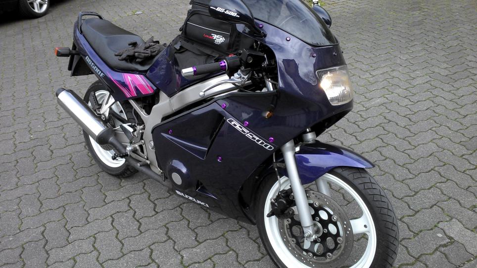

Hallo, ich habe den Umbau ja auch gerade gemacht und mir auch erst den Tüv-Segen geholt. Eigentlich kannst du die Bremsleitungen lassen, sind dann ja eher etwas zu lang, da kannst du aber eine kleine Biegung in der Verkleidung legen.
Ich habe aber Stahlflex geholt...
Hits:	855
Größe:	105,2 KB
pelle136 ist offline   Mit Zitat antworten

Hey
Naja fahren kann man es nicht nennen
Ich hab einen zweiten Bremszylinderdeckel angefeilt und alle amaturen nach innen gesetzt..
Naja den Lenker konnte ich minimal bewegen aber einmal die Staßen hoch und runter ging.
Aber erklären kann ich mir die Verzögerung auch nicht..
