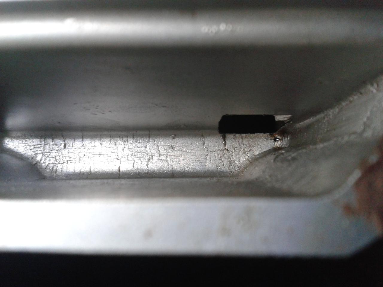

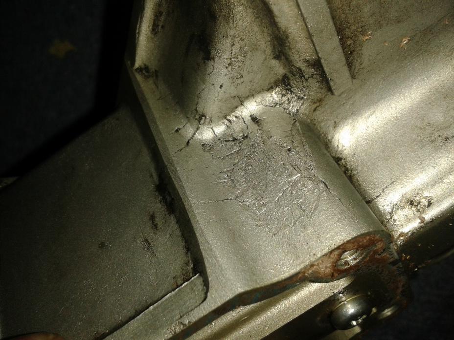

Ich bin grade dabei das ganze Mopped zu ueberholen und wie ichs dachte muessen auch chims getauscht weden da der motor glaub ich noch nie einen Service hatte dafuer aber echt prächtig läuft.
So jetzt zu meinem Problem als ich den Ventildeckel abgenommen habe und angefahen hab die Dichtung zuloesen viel mir auf das ueberall kleine Risse sind o.O oder ist das normal ?
Hab ein paar Bilder eingefuegt die Risse oder was auch immer das ist, sind auch aussen sehr viel verteilt.
Kann es sein das das durch zu hohe Temperatur entstanden sein koennte.
Mfg fw

Alt 02.01.2016, 14:24:04   #2
Gut, wenn es durchgehende Risse wären, würdest du das an austretendem Öl auf der Außenseite merken.
Für mich sieht das eher nach Schrumpfungen der Oberfläche beim Erkalten nach dem Guss aus. Das Alu schrumpft nach dem Guss sehr stark, wie fast alle gegossenen Metalle. Ist halt schon ein großer Temperaturunterscheid von ca. 650°C (Schmelztemperatur von Alu) auf Zimmertemperatur.
Ich würde mir keine übertriebenen Gedanken machen, wenn es vorher dicht war.
Von einer Motorüberhitzung kommt das nicht.

ja hatte übertrieben geölt, aber es sah so aus als ob es an der dichtung austrat.
Die war auch locker 10 Jahre alt .

Alt 02.01.2016, 16:14:59   #6
Beiträge: 5.326
Das sind keine Risse. Sowas entsteht wenn die Gussformen langsam verschleissen. Ist aber kein Problem.
