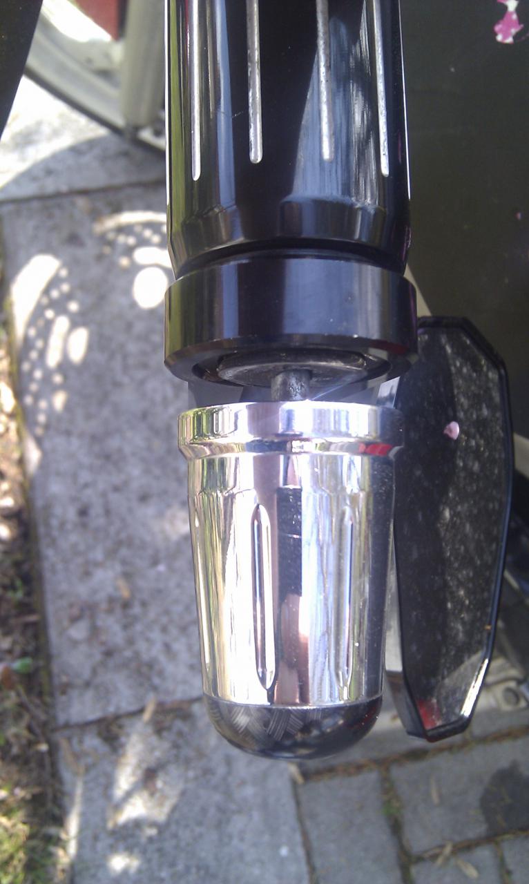

Soooo hier jetzt mal das versprochene Bild.
Hoffe man erkennt genug

Definitiv Zubehör.
Treib das vorsichtig mit Hammer und Schlitzschraubendreher aus, ggfs. vorher Kriechöl draufsprühen und einen Tag warten.
Wenn Du die Schraube absägst ist Dir nicht geholfen.
Leg nen Lappen als Kratzschutz auf den Lenker.
Viel Erfolg!
