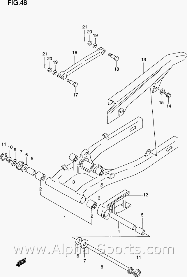

Liebe Gs-Freunde.
Ich brauche schnellst möglich neue Lager für die Schwinge meiner Suzi.
Da ich auf der Homepage von SKF nicht fündig werde wollte ich euch fragen wo man die 2*2 Stück herbekommt. Taugen die Ebay Angebote etwas?
Die benötigten teile sind auf dem Bild unter 2 und 3 gekennzeichnet.
Meine Suzi: gm51B bj:2000
http://www.ebay.de/itm/Schwingenlage...OKqN5Uzj1l6waQ
Vielen Dank für die Hilfe!

K.A. was das für ein Fabrikat ist (kann es nicht erkennen). Habe meine hier gekauft: https://www.neubert-racing.com
Hast du die alten Buchsen schon ausgezogen? Wenn nicht: Ohne Lagerauszieher geht da nichts - und auch damit gehen die sauschwer heraus.......

Bei Neupert Racing musst du nur im Suchfeld Lagerbuchse eingeben - der Rest erklärt sich von selbst.....

Das müssten die sein:
https://www.neubert-racing.com/searc...lse%2022x29x30
Sonst gib ins Suchfeld Nadelhülse 22x29x30 ein. Direkt nach der GS500 kannst du da nicht suchen.....

Die Hülsen wurden bei mir übrigens von einem Zweiradmechaniker rausgenommen. Die selber ohne spezialwerkzeug einzutreiben ist nicht so toll oder?

1. Um sie auszuziehen benötigst du unbedingt einen (qualitativ guten) Auszieher + Gegenhaltebrücke. Man kann sie nur ausziehen - nicht ausdrücken. Dazu sind sie zu dünn und man kommt von hinten nicht gut genug heran.
Wenn du Pech hast, sitzen die so fest, das du die Schale sogar noch mit einem Dremel schwächen musst, um sie rauszubekommen. In meinem Fall musste ich schon ganz schön werken um die rauszubekommen....
2. Zum Eintreiben (Einziehen) musst du dir eine kleine Vorrichtung basteln, um die Lager parallel einzutreiben. Es ist leicht sie zu verkannten - dann ist es vorbei.
Geht mit einer langen Schraube oder Gewindestange und an jedem Ende eine mit Muttern befestigten Platte.......
Wenn du dir das nicht zutraust, geh mit der Schwinge in eine Werkstätte oder besser zu einem Fachgeschäft für Lager, und lass es machen......ist vermutlich weit billiger als der Auszieher + Zubehör...
