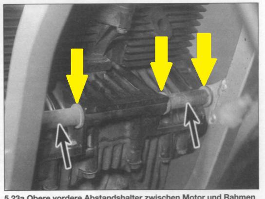

Bild 1 : Die " Distanzröhrchen " haben Spiel (ca. 1-2 mm). Ich glaub, da kommt auch ein hörbares Vibrationsgeräusch her. Muss das richtig fest?

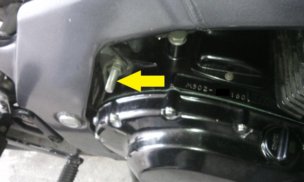

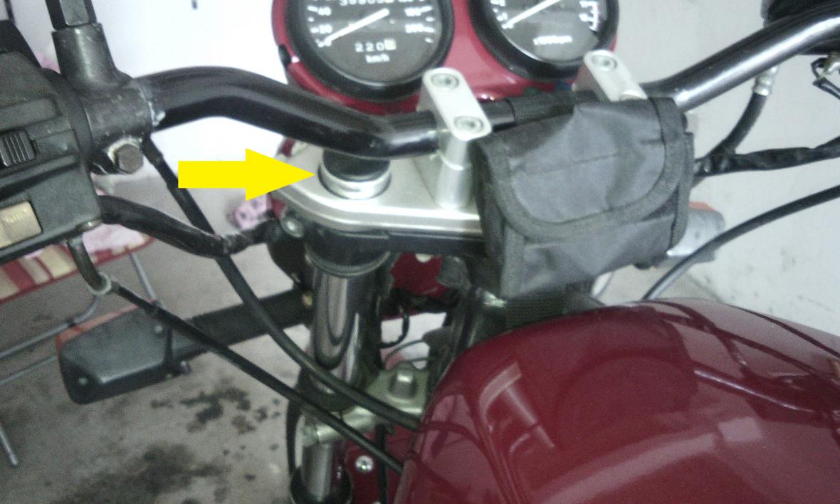

Bild 2 : Die Gabelholme stehen über. Muss das so oder kann ich die "plan" mit der Brücke machen. Habe leider keine Vergleichsbilder gefunden.

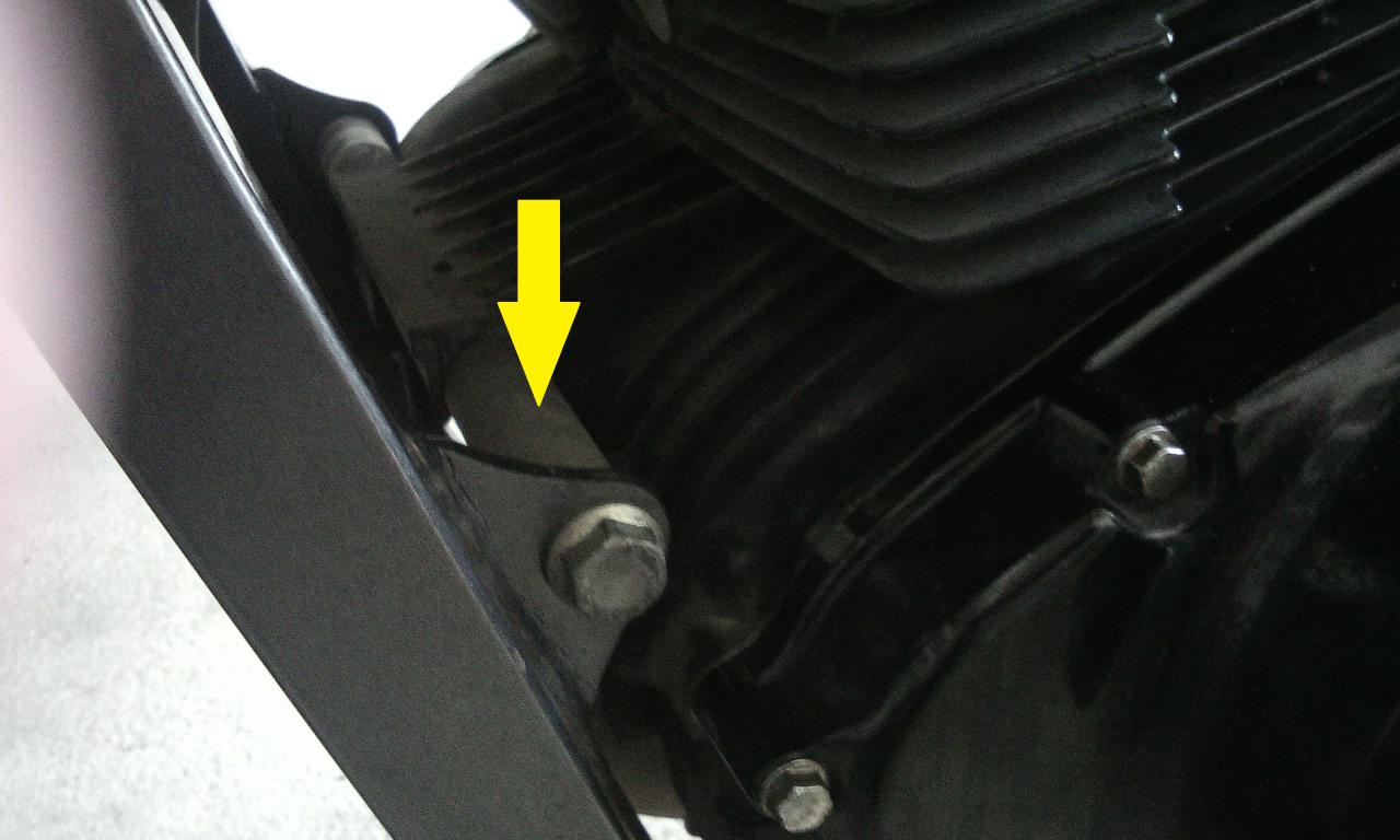

Bild 3 : Die Schraube .... Muss die so lang ?

Bei 2: ja die kannst du plan machen zu Gabelbrücke, musste die Spannung lösen, durchschieben, anspannen.
3: da geht eigentlich eine lange Steckachse durch, von der linken auf die rechten Seite und wird mit einer Mutter gekontert. da scheint jemand wohl mal eine längere Gewindestange für eingesetzt zu haben.

zu erstens: Ist ein durch die Motoraufhängung komplett durchgehender Bolzen.
Versuch den erst einmal zu lösen. Wenn die Mutter lose ist und sich der Bolzen dreht, Glückwunsch.
Meiner war so festgegammelt, daß er das Motorgehäuse vorne gesprengt hatte.
Damit war sie dann aber auch noch gefahren und 3mal durch die HU gekommen.
(Andererseits ist die GS für mich Fahrzeug und kein Sportgerät. Der jetzige Motor hat auch wieder ein komplettes Gehäuse)
Wenn es sich lösen ließ, kannst Du auch versuchen, es vorsichtig fester zu ziehen. (Dabei dürfen nur die Ohren nicht vom Rahmen abreißen.)
Zu den Gabelrohren: Ist sie tiefergelegt? Dann muß das so! Ist sie nicht tiefergelegt, kannst Du das "Durchstecken der Gabelrohre" auch wie beschrieben wieder rückgängig machen.
Zu 3.: Stört es Dich? Normal ist es kärzer, wenn aber Sturzbügel verbaut wurden, war das Original möglicherweise zu kurz. Hatte ich auch schon.

Zu 1: Verschraubung nachziehen
Zu 2: nicht unbedingt plan machen, erst prüfen welche Knochen verbaut sind.
Zu 3: da waren vorher Sturzbügel verbaut, deshalb wohl noch die Gewindestange drin.

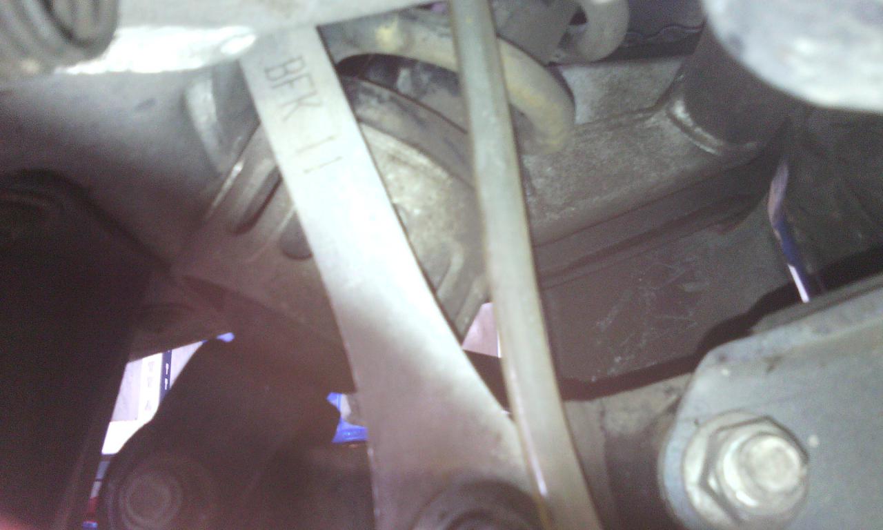

Knochen sind die beiden Hebelstangen zwischen Schwinge und Umlenkung.

Vor dem Festziehen der Motoraufhängun vorne würde ich zwingend erst einmal schauen, ob der Bolzen im Motorgehäuse noch nicht festgegammelt ist.
Ansonsten brauchst Du nach dem Festziehen ein neues Motorgehäuse!
Oder Du baust den Motor aus, bringst ihn zur Werkstatt, läßt Alu aufschweißen, das plan schleifen/feilen, eine neue Bohrung bohren....
Dafür wurden mir vor 9-10 Jahren 260€ angeboten, mit Ausbau des Motors hätte die Werkstatt 350€ genommen.
Jetzt ist der nächste Motor drin, hatte auch 300 gekostet.

So ..... hier eine Aufnahme. Mehr geht nicht. Was ist da nun drin. Die Liste hilft mir da nicht weiter. BFK 11 o.ä. ist zu erkennen.

Sollten 185er oder sogar 190er sein. Original 180er.
Also Gabel nicht bündig machen an der Brücke, sonst fährst immer Bergauf.

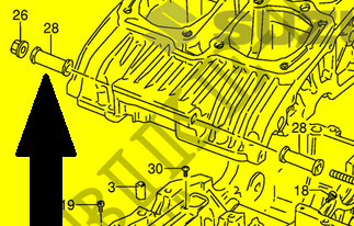

Um noch mal auf das obige Bild 1 zurück zu kommen. Da stimmt was nicht. Was ich beim Kauf gleich gemerkt habe war, das einige nagelneue Motorhalterschrauben verbaut waren. Ich nahm es zur Kenntnis, fragte aber nicht nach.
Der Motor war bestimmt mal draussen & beim Zusammenbau wurden bestimmt keine orig. Abstandsröhrchen verbaut. Die orig. sehen gaaaaanz anders aus. Diese Abschlüsse an den Rändern hab ich nähmlich nicht. Darum traute ich mich nähmlich nicht das richtisch anzuziehen. Hat jemand die orig. Komplettlänge der Röhrchen für mich ?
Liebe Mods .... Wenn man die Bilder aus dem HB nicht darf, dann bitte löschen.

Nur die 2? Lege ich ins Paket mit rein.

Och Jim ....... Das wäre Super ! Ich glaube, ich hab durch´s anziehen nun doch das Gewinde des Bolzenzs leicht beschädigt. Wenn du den auch noch hättest ?
