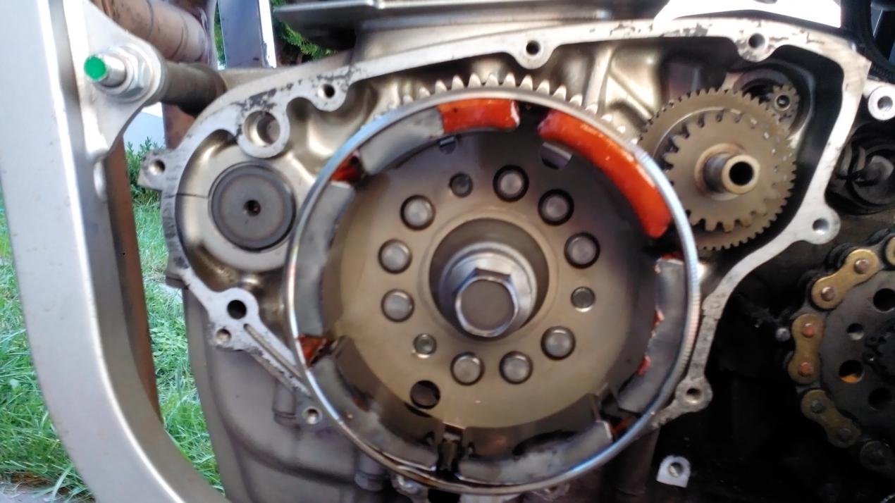

Wollte gerade den Stator tauschen.
Der Rotor sieht aus, als ob irgendwo Isolation geschmolzen und dann dran gepappt ist.
Muss der dann auch neu?
Hits:	1314
Größe:	101,0 KB
Alt 25.08.2016, 09:33:00   #20
Das Rote ist der Kleber, der die Magneten an Ort und Stelle hält.
Alt 25.08.2016, 09:44:53   #21

Dann hat sich davon schon recht viel verabschiedet... Da lagen etliche Bröckchen im Deckel.
Alt 25.08.2016, 10:31:32   #22
Ich bin nicht sicher, wie wichtig diese ungeheure Menge an Kleber ist, die Suzuki da verwendet hat.
Andere Hersteller kommen ja mit deutlich weniger aus.
Sollte sich aber ein Magnet lösen, hat die LiMa Kirmes...

Die Magnete sind fest, ich hoffe mal das bleibt auch so
Ich bau jetzt erstmal alles wieder zusammen.
Danke!

Zum Thema Kleber: Nützlich ist der Kleber logischerweise nur zwischen den Magneten und der Schwungscheibe. Allerdings hat Nippon Denso oder auch Kokushan gerne gleich den ganzen Magneten in die Klebermasse miteingehüllt, vermutlich um ihn zusätzlich zu schützen oder aus sonstigen undurchsichtigen Gründen. Ob das sinnvoll war, sei dahingestellt. Jedenfalls bröselt zu viel Klebermasse dann leicht einmal ab.....ist nicht nur bei der GS500 so.....
