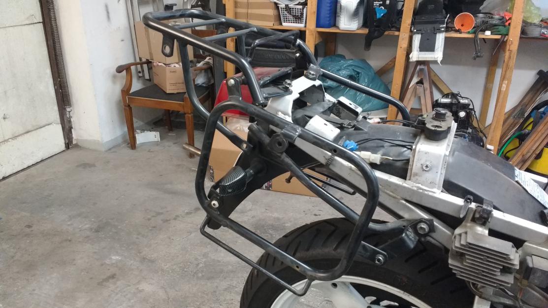

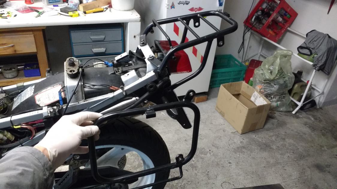

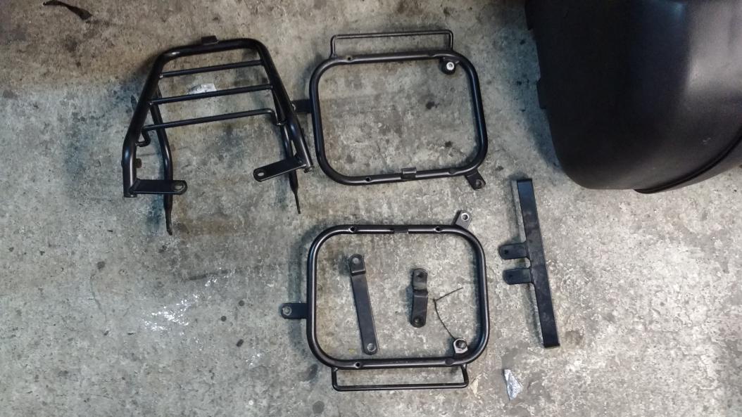

Hallo Zusammen
habe mir ein gebrauchtes Kofferset mit Trägersystem gekauft. € 100.
Die Halter sollen vollständig sein.
Ein Foto vom Träger habe ich an gehangen. Fehlt da was?
Hat jemand Plan wie ich die montieren muss?

Ist das ein Trägersystem von Hepco&Becker? Dann findest du eine Montageanleitung auf deren Website, inklusive Angaben darüber, wie sich der komplette Lieferumfang zusammensetzt.
Ansonsten müßtest du uns schon sagen, von welchem Hersteller das Ding ist...

Alt 02.12.2016, 12:17:45   #4
Beiträge: 1.564
Ja, da fehlen die Schrauben.
Und so, wie es aussieht, die Bügel zur unteren Befestigung des Topcase-Trägers.

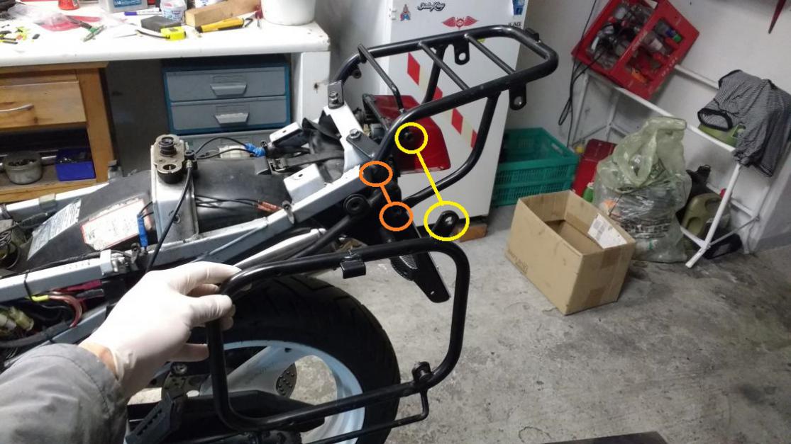

Alt 06.12.2016, 12:49:13   #6
Beiträge: 1.564

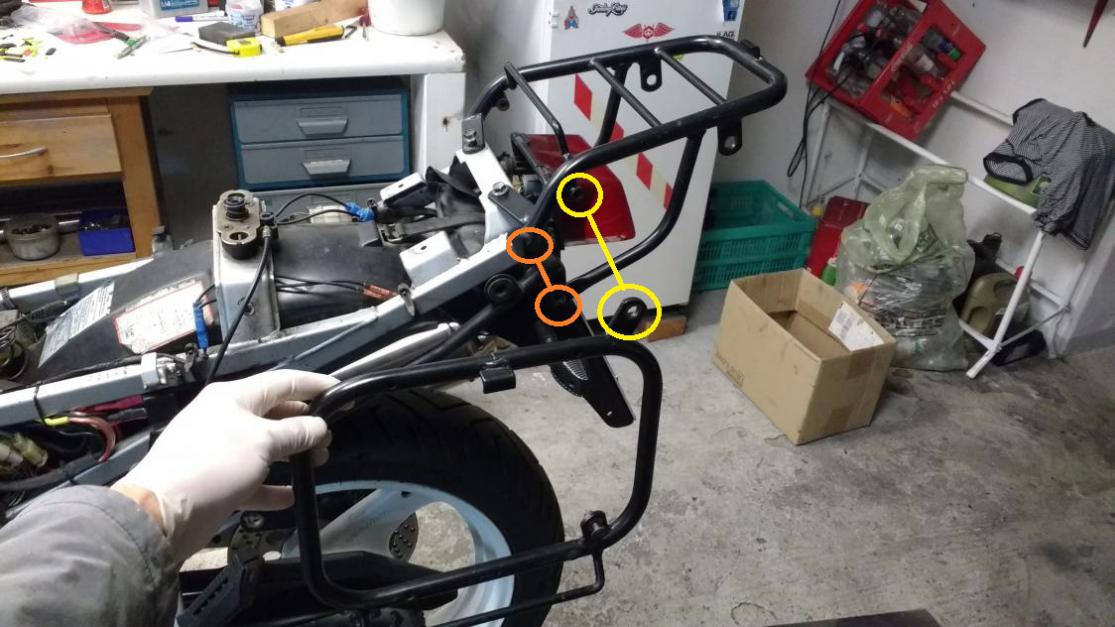

Du benötigst aber den Topcaseträger!
Weil die Halter für die Seitenkoffer am Topcaseträger befestigt werden.
(Gelb zu gelb)
Damit der Topcaseträger richtig sitzt, benötigst Du noch U-Schellen
(orange an orange über das Rohr vom Rahmengedöns hinweg.)

Alt 06.12.2016, 13:38:15   #7
Beiträge: 1.564
Meine Frage hat sich erledigt

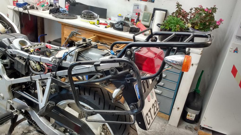

Hallo Kay,
Volltreffer. Jetzt muss ich nur mal den Verkäufer anschreiben, um die fehlenden Teile zu bekommen.
Vielen Dank

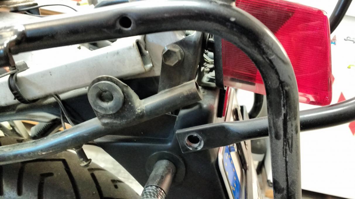

Alt 06.12.2016, 19:11:37   #9
Beiträge: 1.564

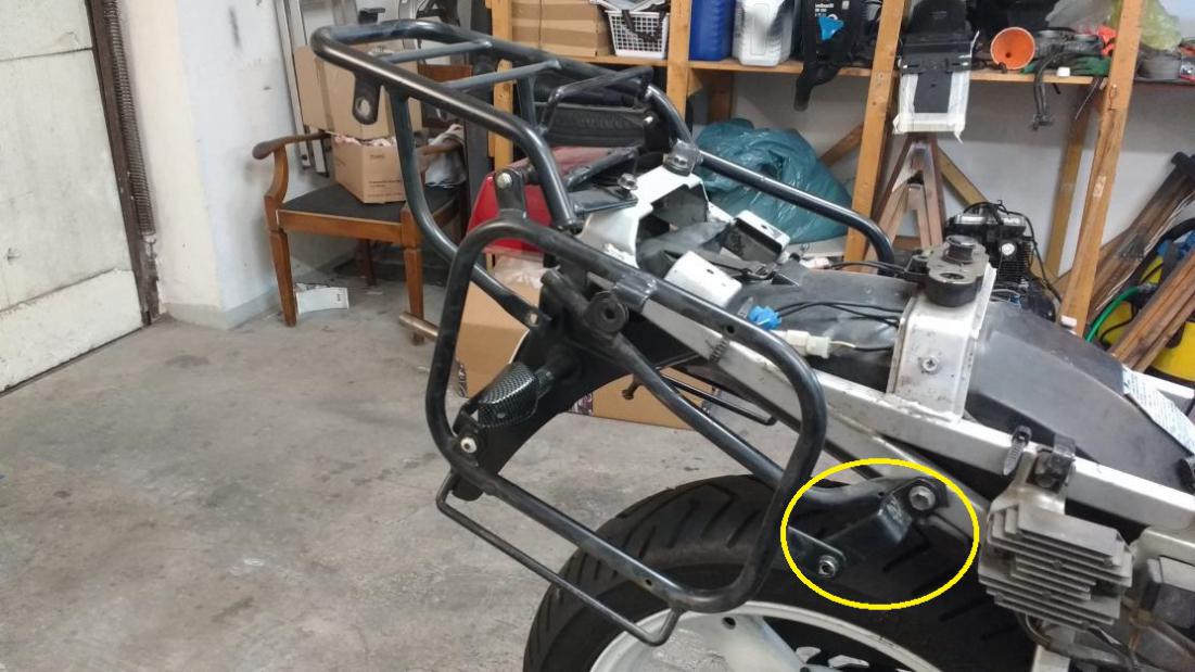

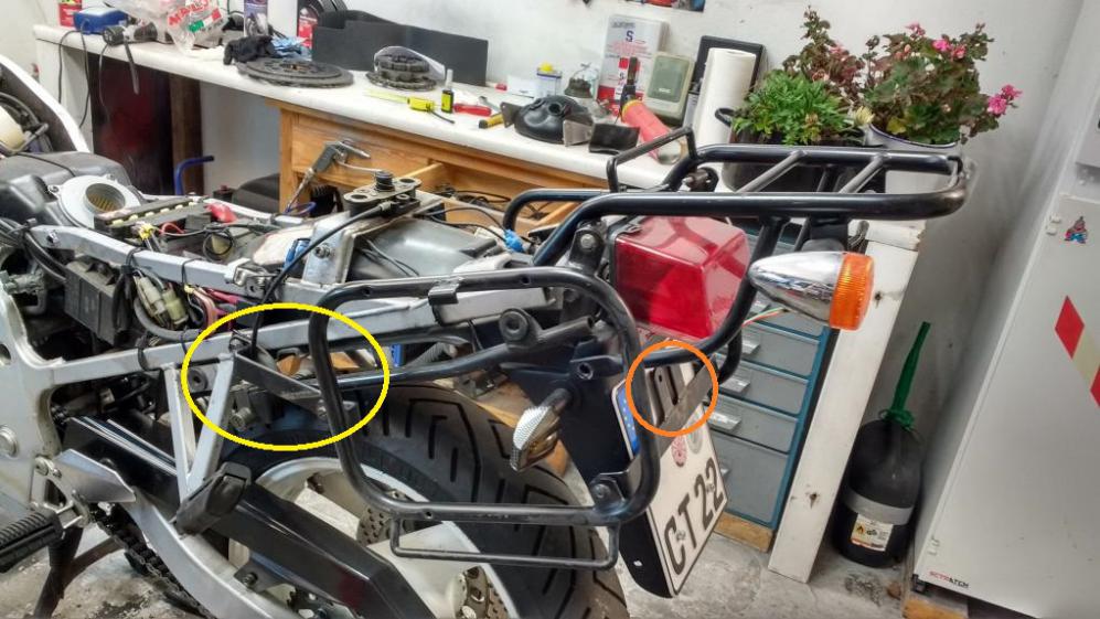

ich mach mal weiter.
Der Versatz in den Haltewinkeln (in den Bildern gelb eingekreist), die am Rahmen angeschraubt werden, ist da, um die Heckverkleidung zu umgehen.
Die wirst Du also nochmal umdrehen müssen.
Der Versatz muß nahe am Gepäckträger, nicht nahe am Rahmen sein. (oder passen dann die Löcher für die Schrauben nicht? Glaub ich nicht.)
Das müßte ein 5*-Gepäckträger oder GIVI-Gepäckträger sein.

Alt 06.12.2016, 19:55:25   #10
superhelmut
Registriert seit: 10.10.2016
Ort: Xanten
Beiträge: 88
Ja richtig, ist Givi kompatibel.
Die Montage an dem Kennzeichenhalter, von dir orange eingekreist, habe ich von einem Foto mit Montage eines Givihalters.
Die anderen Halter, gelb eingekreist, passen anders nicht. Habe alle Möglichkeiten gecheckt.
Der Verkäufer hat bereits geantwortet. Er will morgen mal an seiner GS 500 schauen, ob die ggf noch dran sind.
Ist nicht hier im Forum, habe es ihm aber empfohlen.
GM51B, EZ 1995
Alt 06.12.2016, 20:16:42   #11
Beiträge: 1.564
das erklärt dann die Spuren an den beiden Haltern.
Da liegt die heckverkleidung jeweils an.
(Solange alles paßt, ist es richtig. )
