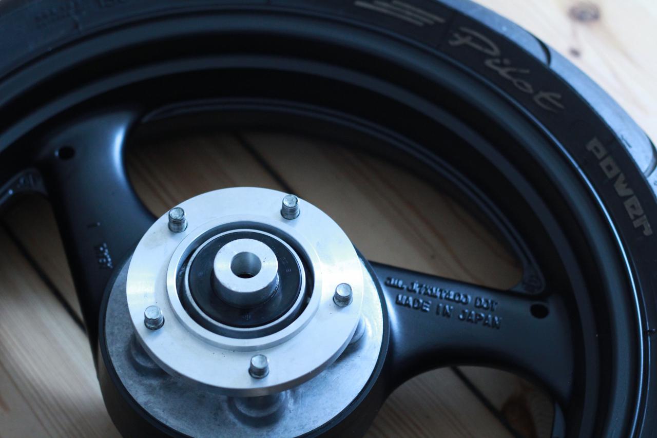

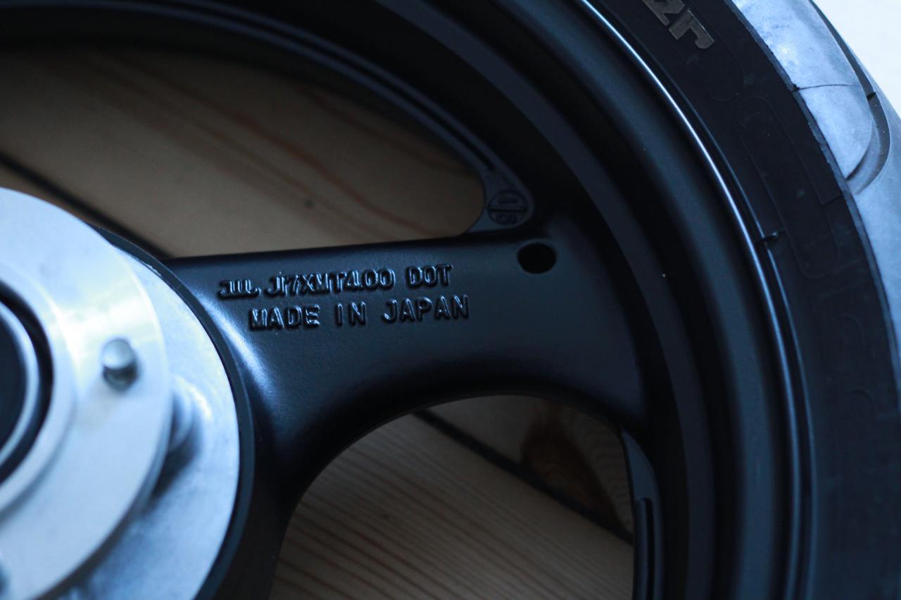

kein schleifen...kein vorgrundieren...ein Traum

Auf die Langzeitbewertung bin ich mal gespannt. Höre auch verschiedenste Meinungen dazu.
Wie klebst du eigentlich die Ränder ab, ohne dass beim Abziehen die Sprühfolie mit runterkommt? Oder geht das einfach so?
BTW: Sieht echt sauber aus!

Eigentlich soll man die karten zwischen felge und reifen stecken...nur hätt ich dafür luft raus lassen müssen! Das hab ich nicht gemacht sondern es mit Malerkreb und Malerfolie abgeklebt
Sie wie der im Video: http://www.youtube.com/watch?v=A6aouI83Kgw
Hat sich auch besser gemacht weil du den Reifen ja drehen musst. Bei einer Autofelge einfach Karten rein und los legen. Ist der ganze Reifen abgeklebt kommt auch beim rumwältzen nix aufs Gummi

1.Anwendung war wie schon beschrieben super...ganz einfaches aufsprühn( ohne Nebel deswegen konnte ichs bei mir im Bad machen) , leicht und ohne eine einzige Nase/Läufer!!!

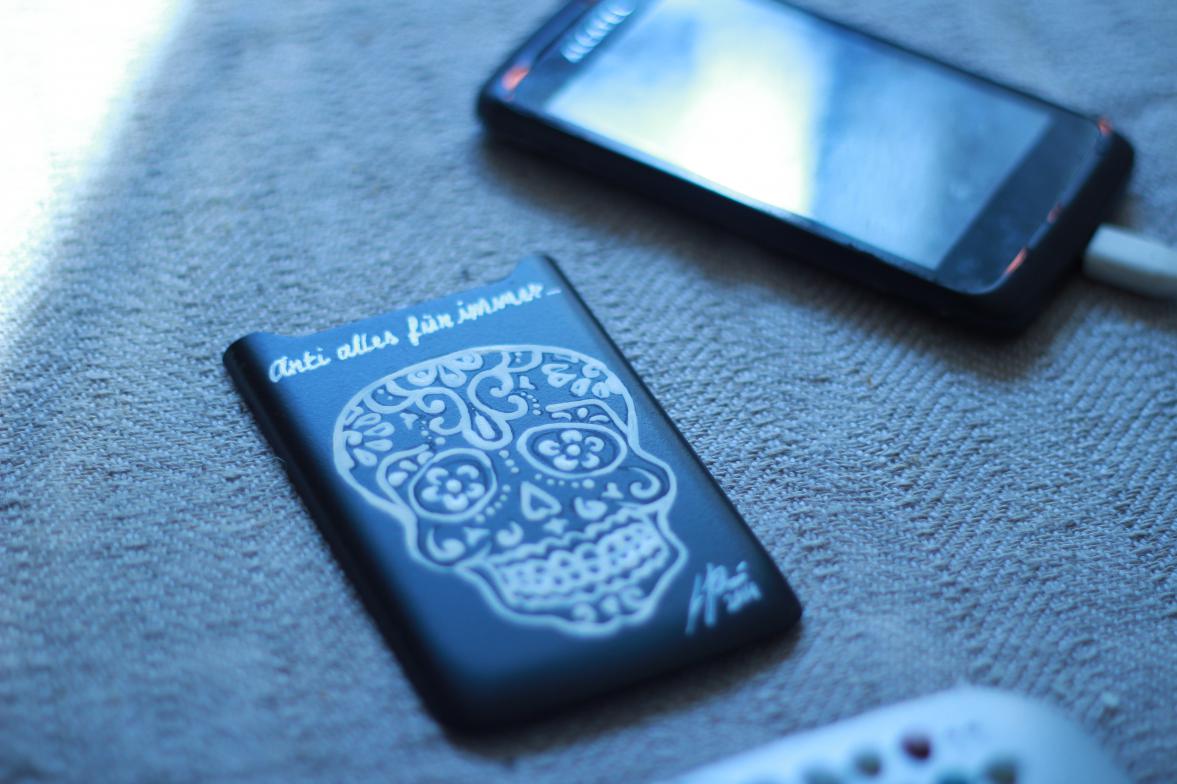

ID:	19672 und mit den resten der sprühfolie kann man dann noch kleinkram lackieren wie das ungeliebte orange handy!

Zu dem Thema Handy, hatte mal die Rückseite meines S2' etwas griffiger gemacht. Hat dann etwa einen Monat gehalten (hosentasche rein-raus) und dann wurde es etwas heller/matter und hat angefangen sich abzurubbeln. Also definitiv keine dauerlösung
