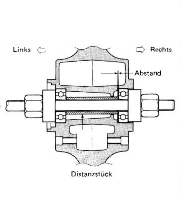

Hier ein Bild mit Montagewerkzeug wie das Distanzrohr (schraffiert) zwischen den Lagern sitzt. Die Lagerinnenringe sitzen auf dem Distanzrohr, das verhindern soll, dass Seitendruck auf die Lager kommt. Laut Beschreibung sollte das linke Lager (in Fahrtrichtung) zuerst montiert werden.
Hits:	817
Größe:	24,1 KB

Danke für die Zeichnung, das macht mir das Ganze schon verständlicher.

Also da Standardkugellager ja nach DIN-Reihen genormt sind, wundert es mich sehr, hier zwei verschiedene Abmessungen für das Lager Typ 6203 vorzufinden. Entweder ist das ein Lager mit verstärktem Innenring - wobei dann die 03 in der Bezeichnung falsch wäre, oder es ist kein 6203.
Die Spannlager vergiß mal gleich! Das sind leichte Präsisionslager für einen ganz anderen Einsatzzweck und auch in den Lagersitz nicht vernünftig integrierbar. Da ist die Tragzahl noch weitaus schlechter als beim bisherigen 62er Lager - sprich die haltbarkeit am Bike eher hypothetisch.
Hier noch mal die Normreihe:
http://www.tabelle.info/kugellager_t...agerserie.html
Wie kommt da ein Hersteller beim 6203 auf 40x15??? Mag sein, daß das dann Sonderlager sind, speziell für solche Einsatzzwecke wie bei Dir, aber die tragen normalerweise keine Normreihennummerierung. Sehr verwunderlich...oder der typische ebay-Abschreibfehler, den ich auch schon zig mal erlebt habe in Sachen Massenbauteile. Am Ende ist es dann ein 6203...und hat 17mm Innendurchmesser.?
Nachfragen hilft da auf jeden Fall, bevor man bestellt!
Und ja, ein Lager mit 40x15x12 würde Dir garantiert helfen. Hülse ist dann das geringere Problem, und wie man die passend herstellt, schrieb ich ja weiter oben schon. Die 1mm Breitendifferenz kann man ggfs. mit nem Shim unterlegen oder auch einfach ignorieren. Die Lager stützen ja eh immer nur gegen die Rezessanlage.

Hier noch mal etwas einfacher sortiert, warum man nicht beliebige Abmessungen unter einem Kurzkennzeichen wild vereinen kann (Kreuztabelle ist etwas weiter unten). Zu 40mm außen gehören zwingend 17mm innen - beim 6203 zumindest
https://de.wikipedia.org/wiki/W%C3%A..._.28DIN_625.29

Ah grad mal angerufen, DS Wälzlager & Ds Sports heißt die Firma. Der freundliche Herr gab mir sogleich Auskunft, dass dies tatsächlich ein Sonderlager ist, welches zwar genau den Maßen 15x40x12 entspricht, aber für den Einbau in Lichtmaschinen vorgesehen ist. Er hat mir von der Verwendung für die Vorderachse eines Motorrads abgeraten. Ehrlich und zuvorkommend. Bringt mich aber leider auch nicht weiter :-/

Doch. Es bringt Dich weiter, das Vorderrad entweder umzubauen nach Vorstellungen, die Du hast- wo Du dann aber auch weißt, wher die Felge ist- und Du dann dazu passend die Hülsen auch kaufen und Distanzbuchsen dann auch anfertigen lassen kannst - oder - es auf original zurückzubauen, wo Du dann auch sicher bist, daß es Dich nicht mal mit blockierendem Vorderrad auf den Asphalt wirft.
Alles andere ist nur Uneinsichtigkeit.

Haha, jaja ich geb ja auf. Da mir das mit dem Hülse-Anfertigen und dann Anpassen nicht ganz koscher ist und das beim Dreher wohl 60€ kostet gehe ich den Weg der neuen Felge
Danke für die Antworten Jungs!
