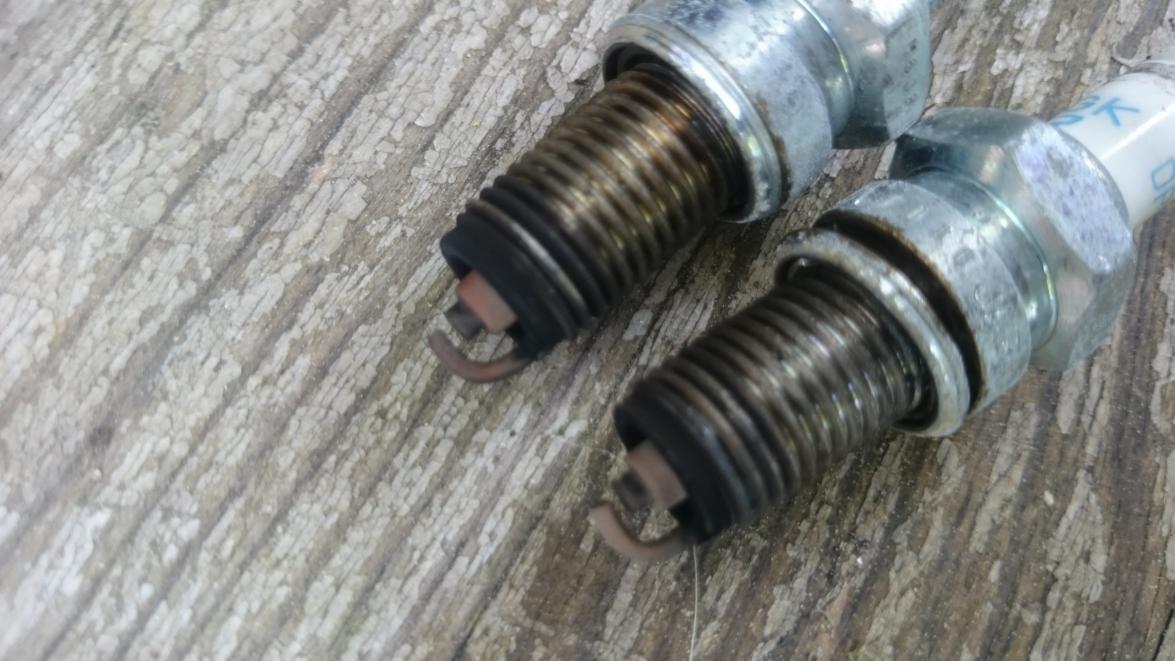

Anbei ein Foto der alten Zündkerzen, sieht für mich eigendlich OK aus, haben halt nicht beide die selbe Farbe.

P.S.: Die Zündkerzenfarbe bei der GS sollte gräulich bis weiß sein. Rehbraun ist was für die Zweitakter. Aufgrund des Zustands deiner GS brauchst du aber auf die Zündkerzenfarbe momentan nichts ablesen.

Was die Zündkerzenfarbe betrifft, dachte eig Rehbraun wär gut, werde dann 2 dieser Vergaseraufbereitungskits besorgen und schauen ob ich wen finde der mir die Vergaser und Einstellungen macht.
