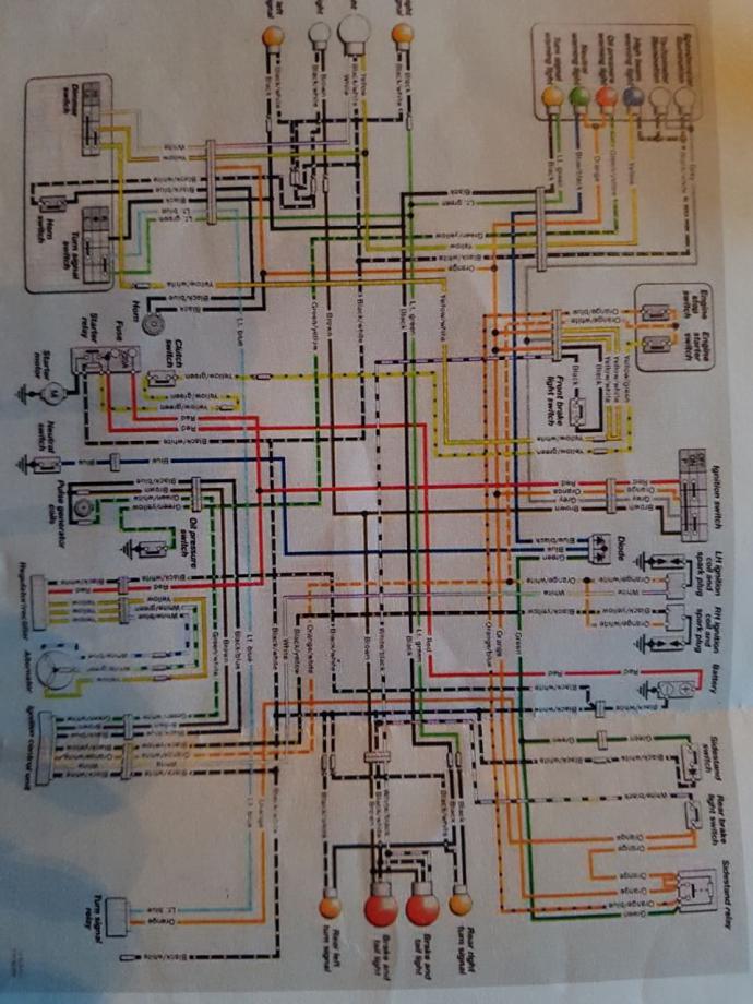

Hallo zusammen, danke für die schnellen Antworten. Anbei der Schaltplan.

Genau den wollte ich - das Andere habe ich selber

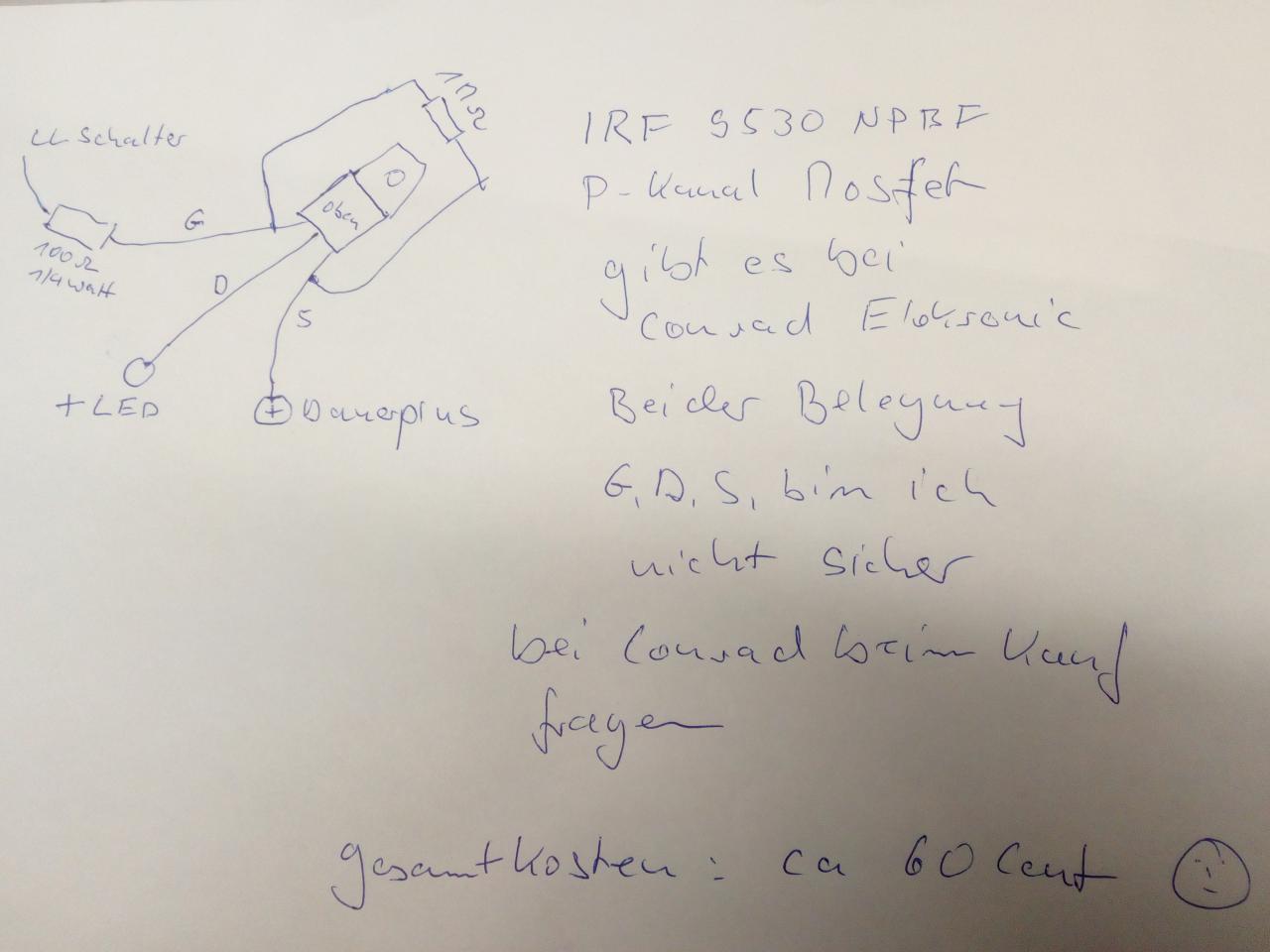

So geht's, quasi verschleissfrei verglichem mit nem Relais, und kleiner und billiger.
Lass Dir die Anschlussbelegung für Gate Source und Drain direkt bei Conrad geben, war jetzt zu faul die zu googeln.
Der P-Kanal Mosfet kostet 50 Cent, der 100 Ohm und 1 M Ohm Widerstand < 10 Cent

1M ist IMNSHO zuviel. Ein wenig feuchtigkeit im Stecker oder ein wenig Leitfähigkeit des Motoröls, und schon leuchtet die Neutral-LED dauernd.
*ICH* würde da recht niederohmig arbeiten.

Und was empfiehlst Du dann?
Und warum trittst Du erst auf den Plan wenn Lösungsvorschlage exisiteren um diese dann zu kritisieren?
Du hättest ja auch selber einen Vorschlag machen können.
Klar kann man niederohmiger wählen, aber Wasser und auch verrusstest öl sind hochohmiger.
Und ich glaube nicht dass der Umbauer vorhat mit dem Moped im Salzwasser zu fahren.
