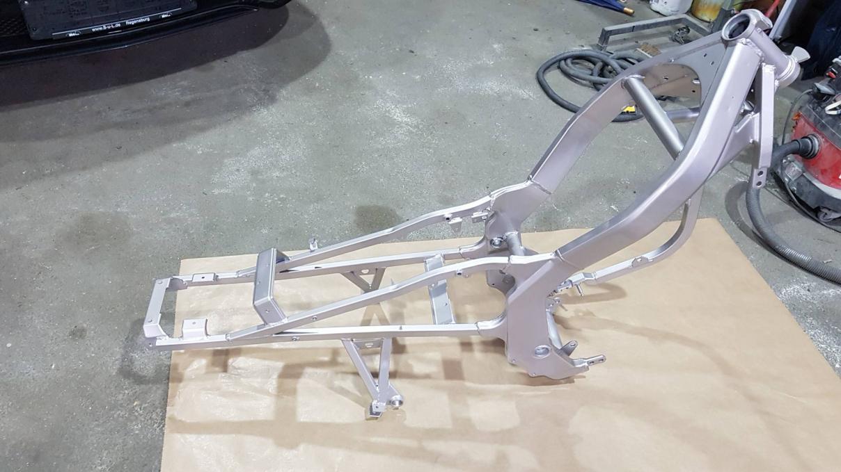

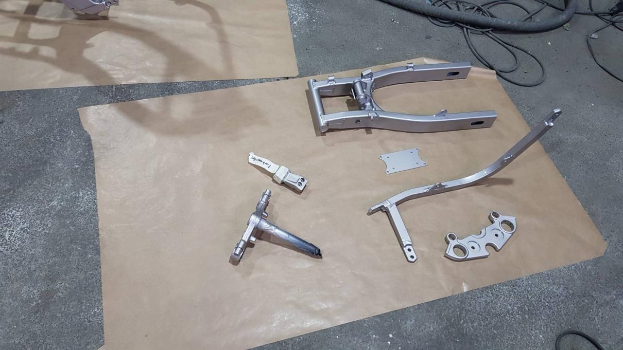

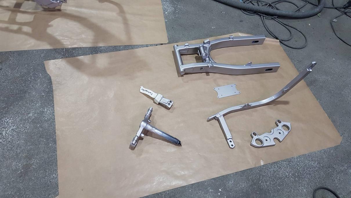

Dere,
Update und Infos für die Nachwelt: Ich habe bei Suzuki Deutschland angerufen und nach der Rahmenfarbe gefragt. Die konnten allerdings nicht weiter helfen, ich solle mich an einen Händler wenden. Beim Händler nachgefragt, hat er nach etwas rumdrucksen raus gelassen, dass es sich um den Code 0FP handelt.
Mein Lackierer konnte diesen Ton in seinem "Glasurit" Mischsystem finden. Damit wurde das Zeug dann auch lackiert. Ich habe auch einen Lenkerstummelhalter als Farbmuster mitgegeben.
Letztlich ist der Lenkerstummelhalter einen Hauch rötlicher als das frisch lackierte Zeug. Entweder es ist das Alter, Lenkerstummel und andere Kleinteile haben von Haus aus einen anderen Farbton als der Rahmen oder die Farbe passt halt doch nicht ganz 100%. bedenken muss man aber, dass der Rahmen original ohne Klarlack daher kommt. Meiner hat jetzt Klarlack drauf.
Mein Lacker hat mir angeboten, die restlichen silbernen Teile wo der Lack eigenlich noch i.O. ist, auch noch zu lackieren. Dabb passt alles 100% zusammen. Kleinzeug sei kein großer Aufwand. Ich werde mal schauen, wie es tatsächlich am Mopped passt.
Andi
