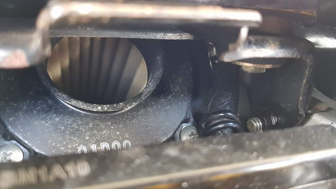

Das aussetzen bei 2-3000 könnte von verdrecktem Leerlaufsystem kommen. Oder falschen Luftfilter. Also zu mager.
Das "festhalten" kann auch von einem Magerloch kommen. Du brauchst einen Filter ohne Innenrohr (siehe Bild).
In letzter Zeit gab es einige Fälle, in denen ein Luftfilter aus dem Zubehör ähnliche Probleme verursacht haben.

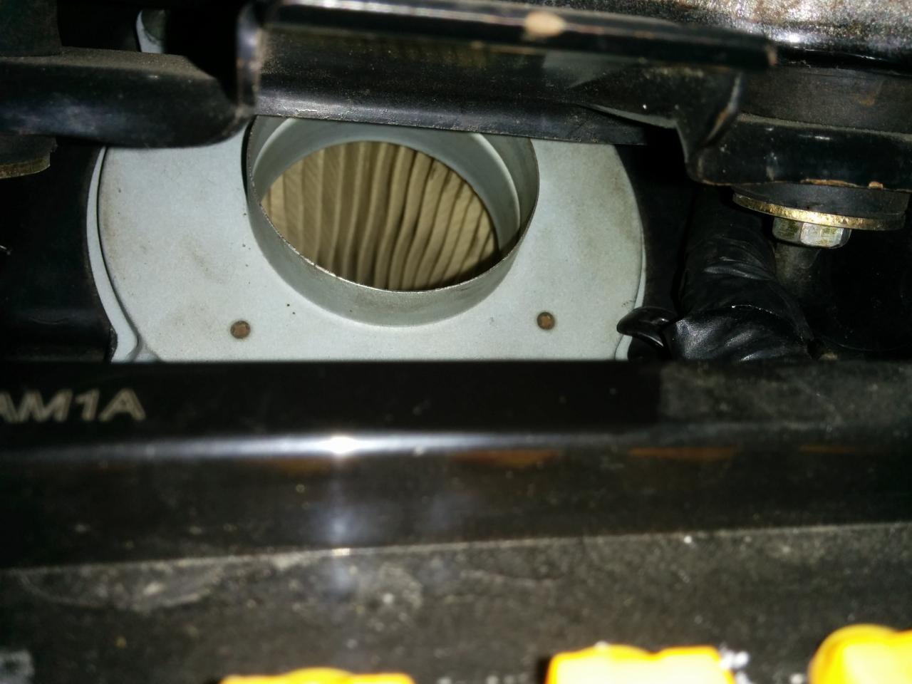

Der richtige Luftfilter ist verbaut!

Es ist ein Lufi ohne Rohr verbaut - aber ob es der Richtige ist, ist noch nicht klar. Ist es ein Suzuki Original? Was für eine Nummer ist eingestempelt.
Es gibt genug Nachbauten, die gleich aussehen, bei denen aber billigeres Filterpapier eingebaut ist und das passt der GS dann oft gar nicht.

Der Filter sieht aus, wie einer aus dem Zubehör.
Der originale, den ich drin habe und auch der auf dem Bild, sind originale. Da ist auch von oben lesbar die Artikelnummer aufgedruckt.

Wo an dem Bild kannst du die Nummer erkennen?
Alt 01.06.2018, 07:02:33   #9
Beiträge: 8.819
Auf seinem Bild nicht.
Auf meinem sieht man die Nummer und das ist ein originaler Filter.
