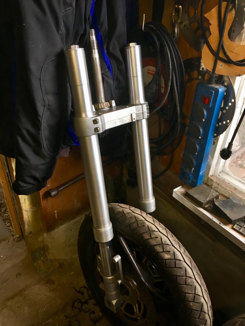

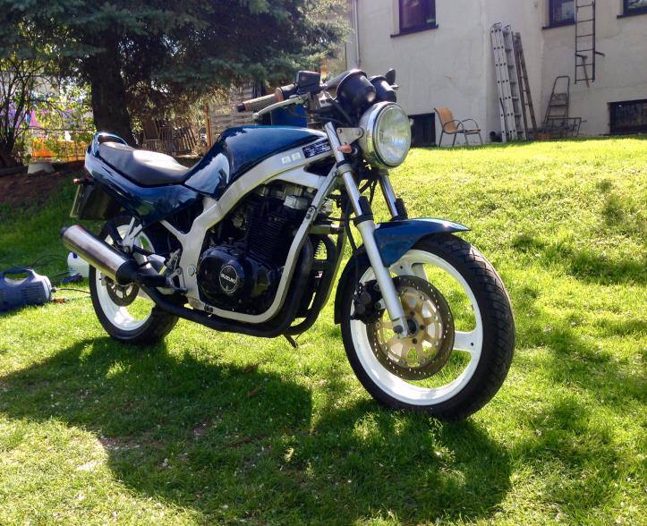

Ansonsten mal noch zwei Bilder vom Urzustand und der Gabel die verbaut wird.

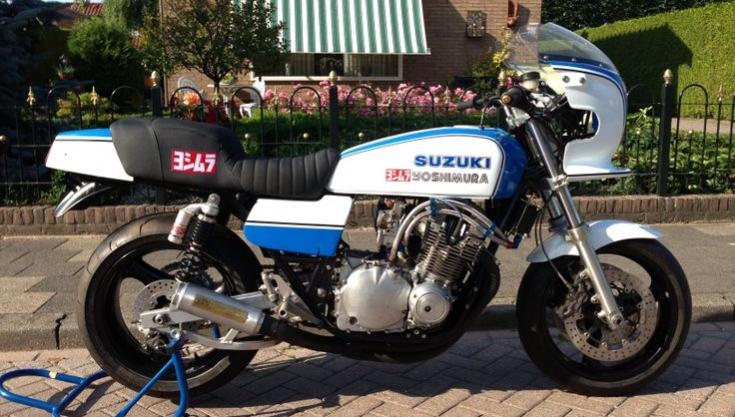

Inspirieren lasse ich mich von solchen Maschinen:
Hits:	929
Größe:	67,4 KB
Luky ist offline   Mit Zitat antworten
Alt 27.06.2018, 16:45:16   #8
Beiträge: 7.400

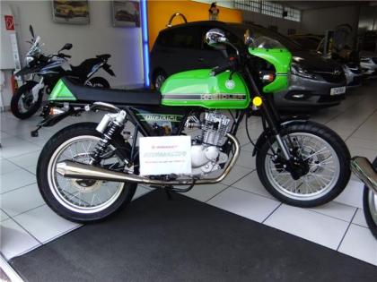

Da hätte ich fast noch ne passende Sitzbank!
Maske vorne würde ich persönlich von der neuen Zett nehmen. Oder von Kreidler!

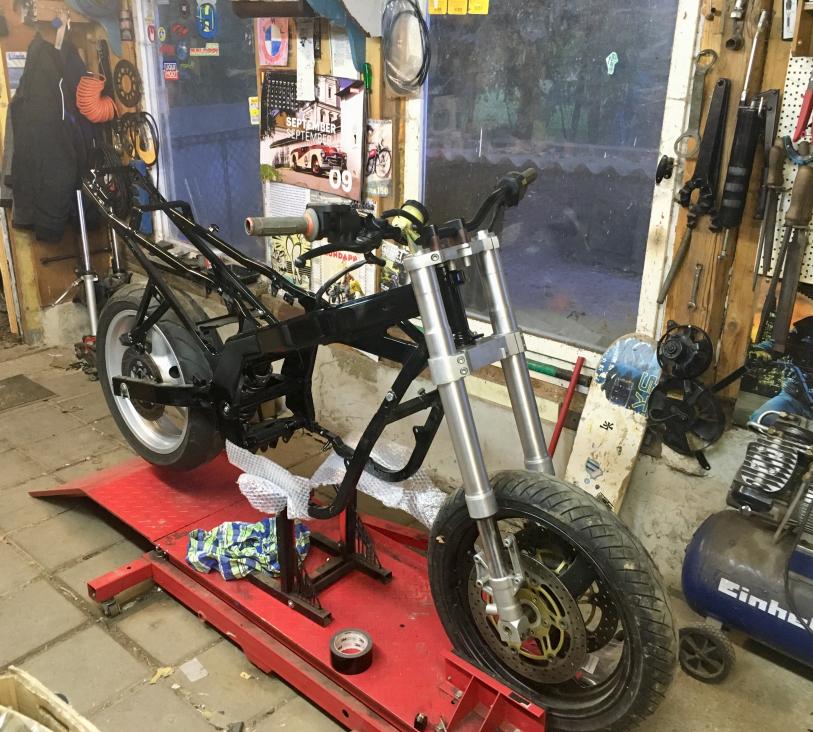

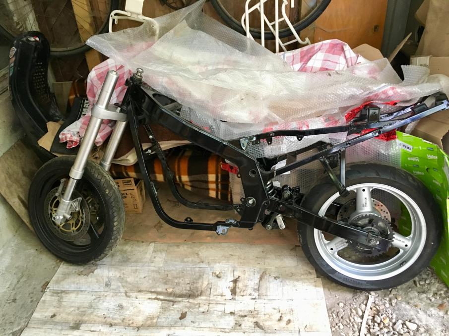

So der Rahmen und die Schwinge ist vom strahlen und Lacken zurück.
Hab gleich mal die Gabel + das Sv Hinterrad reingehangen. Die Hyosung Gabel passt zum Glück soweit ohne große Anpassungen.
Jetzt ist erstmal Pause, da meine Vespas etwas liebe brauchen.

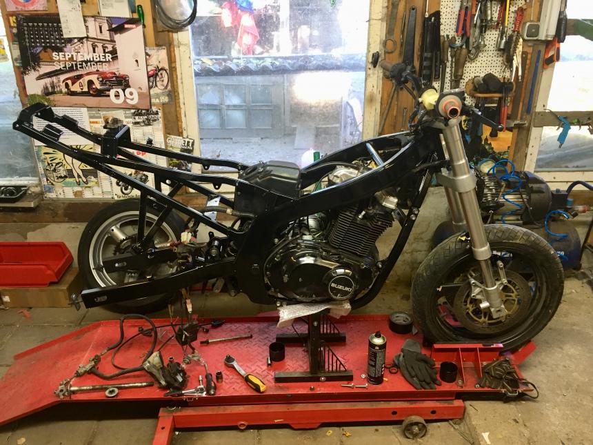

Alt 11.09.2018, 18:51:16   #10
Luky
Registriert seit: 27.06.2018
Beiträge: 8

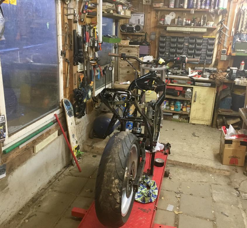

Weiter gehts.
Morgen kommt dann der Motor und der Kabelbaum rein. Es sieht langsam wieder nach Motorrad aus

Nette Werkstatt Aber am Boden würde ich was machen
Alt 13.09.2018, 16:42:09   #12
Alter: 73
Standard Mr
Wie viele Male biste an dem Absatz zum Werkzeugbereich schon gestolpert/gestürzt?
Ansonsten bin ich gespannt

Die Gabel wirkt elendig geil! Das Endresultat wird zwar kaum meinem Stil entsprechen, aber ich bin auch gespannt.

Ich Stolper da so gut wie jedes Mal
Und da bin ich in der Werkstatt jetzt seit mittlerweile 8 Jahren

Dinner for One in der Werkstatt?
Alt 14.09.2018, 09:24:48   #16
Alter: 73
Weniger Schrauber-Bier trinken!

Das könnte richtig cool werden!
Endlich mal was anderes!
Was hast du mit Sitzbank, Heck, Heckrahmen vor?
Edit sagt noch, dass sie eher einen 4 Kolben-Sattel nehmen würde, oder sogar einen 2 Kolben-Schwimmsattel. Die 6 Kolben Sättel sind ekelhaft zu entlüften :-/

Entlüften ist kein Problem, passendes Werkzeug ist da. Bin da gut ausgestattet.
Wird jetzt aber am Ende wahrscheinlich auf 4 Kolben schwimmsattel mit Radialbremspumpe hinauslaufen, ist am Ende aber alles besser wie die Originale Gs Bremse. Da hat meine Vespa sogar besser gebremst
Heck und Heckrahmen soll so bleiben, mir gefällt es eigentlich ganz gut. Wird halt nur ein kurzer Kzh drankommen usw.
Sitzbank kommt dann angelehnt an die 80er Superbikes.
Ich nenn das ganze vom Stil einfach mal eine Gs in Modern

Weiter ging es. Motor ist drin, Kabelbaum bin ich gerade noch am verkabeln ist aber auch fast fertig.
