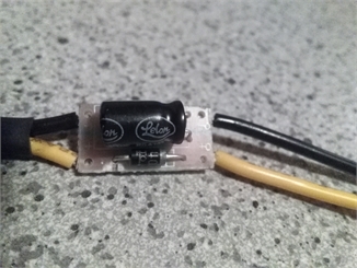

Bin gerade dabei die Kabel`s vorzubereiten. Da ist mir das Teil aufgefallen und musste gleich mal nachschauen Ist dat sowat wie ein Spannungspuffer/ Glätter damit keine Spannungsspitzen zerstörerisch wirken können?

Thom
Vielleicht ist der Kondensator für die Umschaltverzögerung verantwortlich.

Beiträge: 376
Nee Thom, das ist in dem Kabelbaum drinne vor der Verteilung auf die Lampen. Die Schaltverzögerung ist in den Lampen selber und wurde ohne den Kabelbaum getestet. Also Lampe mit 10cm Kabel und Japanstecker. Da funzt alles normal. Hatte nun den Kabelbaum am Wickel und wollte auf Länge schneiden. Beim abwickeln ist mir das Dingen aufgefallen. Ist auch nur einmal vorhanden, kurz dahinter ist die Verteilung.

Hmmm....Puffer

Ja, ist ein Puffer um Spannungsspitzen zu glätten. Wurde mir so erklärt. Hatte alles schön zusammengebaut und funzte nicht. Der Dimmer braucht für 1,5 Sekunden ein dauerhaftes Signal um zu schalten. Durch die Unterbrechung bei den Blinkern startet der Timer immer wieder neu und kommt nicht über die 1,5 Sekunden Schade das ich nicht bei der Planung schon drauf gekommen bin, hätte viel Zeit gespart. Aber Kumpel ist trotzdem begeistert, Ziel erreicht.
Der Kondensator liegt paralell zu Plus und Minus und ist in der Tat für die Schaltspitzen da.
