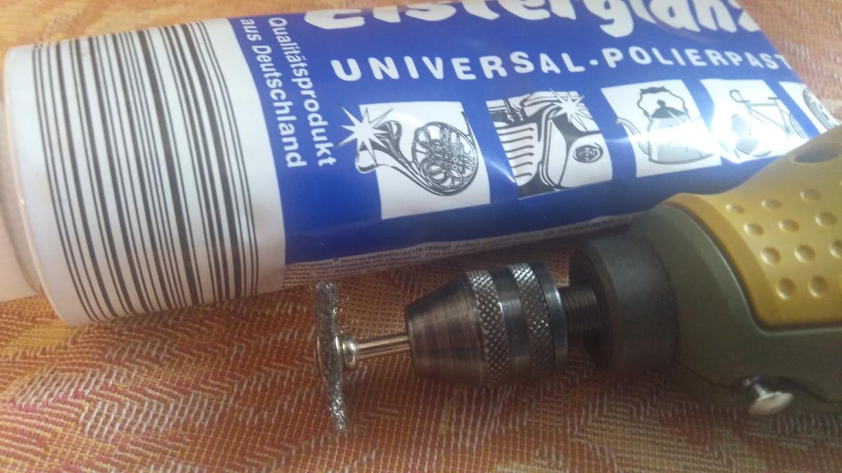

Hat wer ne Idee wie ich den tankring also den Ring um das Tankschiffs sauber bekomme?
Hab das Schloss ausgebaut (musste raus zum Tank lackieren) und den Ring schon mit Zahnbürste+ Zahnpasta und sogar scheuermilch probiert. Klappt alles nicht so wie es gedacht war 😕

Damit. Brille zum Schutz der Augen nicht vergessen...

Was heißt sauber?
Ölfrei, schmutzfrei oder blank?
Öl und Schmutzfrei sollte Reichen. Dann glänzt er auch wieder
Werd ich versuchen Danke
Dazu reicht auch etwas Wasser mit Spüli. Zur Not auch Seife.
Aber nicht ohne weitere Behandlung. Ich habe noch keinen Ring gesehen, der glänzt. Das Alu ist mit Sicherheit irgendwie behandelt, damit es nicht oxidiert. Wenn du es jetzt auf (Hoch)Glanz bringst, ist es ungeschützt und muss permanent "schön" gehalten werden.
Ich hätte ihn mit überlackiert.
