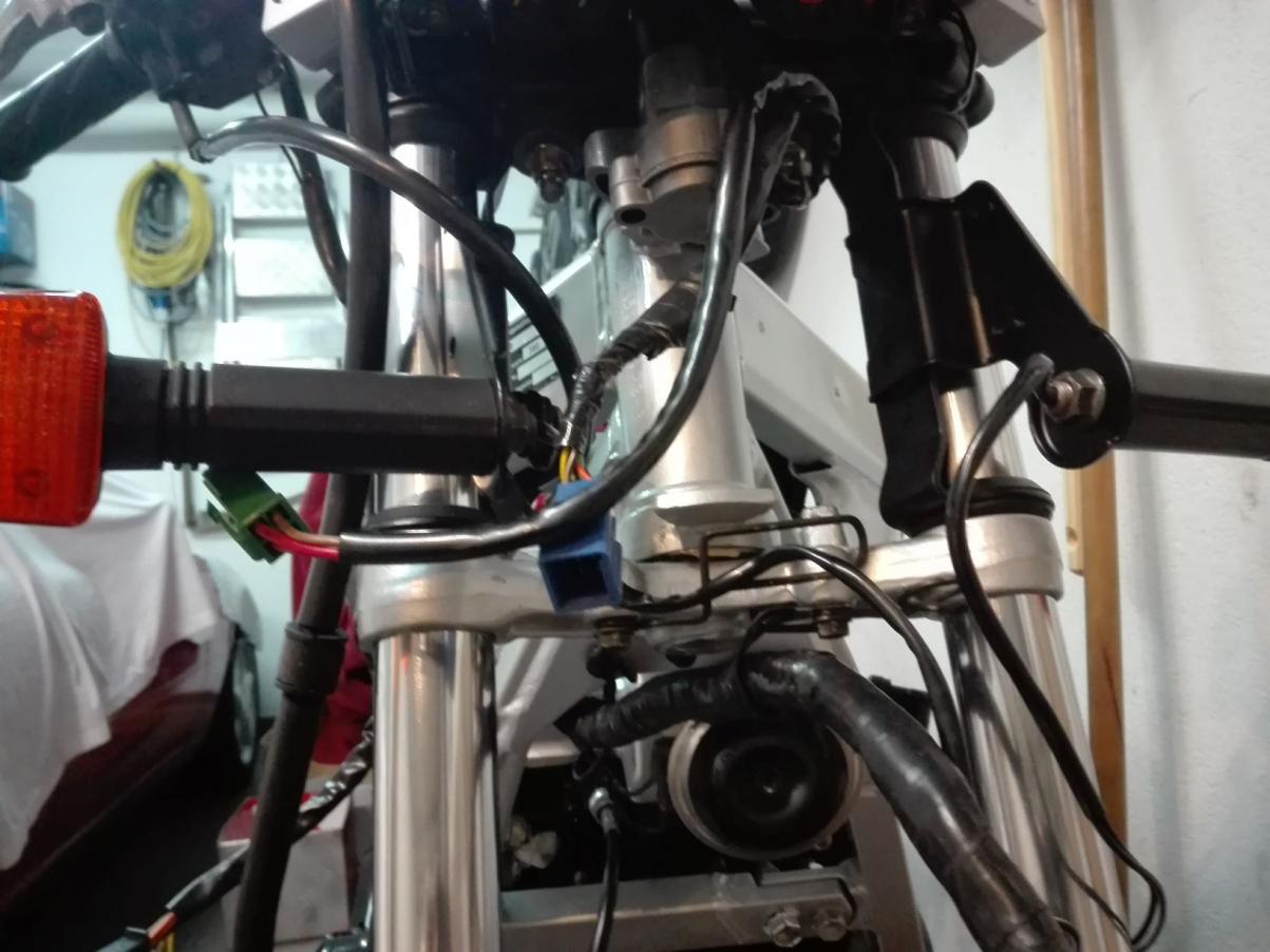

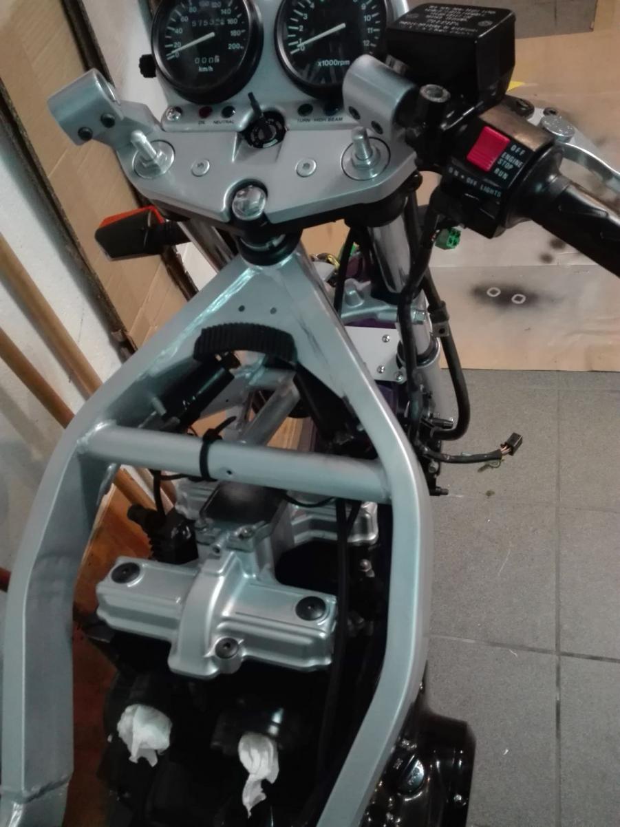

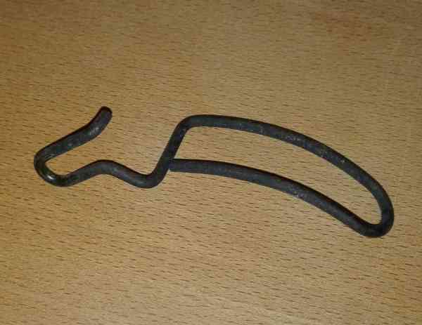

meine Restaurierung geht so langsam in die Endphase...

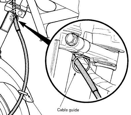

Leider habe ich zuwenige Foto´s gemacht und bei den Vorderradteilen einen Halter entdeckt.
Weis jemand von euch wofür der Halter ist? (siehe Foto 4)
Vielleicht hat ja mal noch jemand Fotos von der Gabel mit abgebauter Lampe.
Gruß René

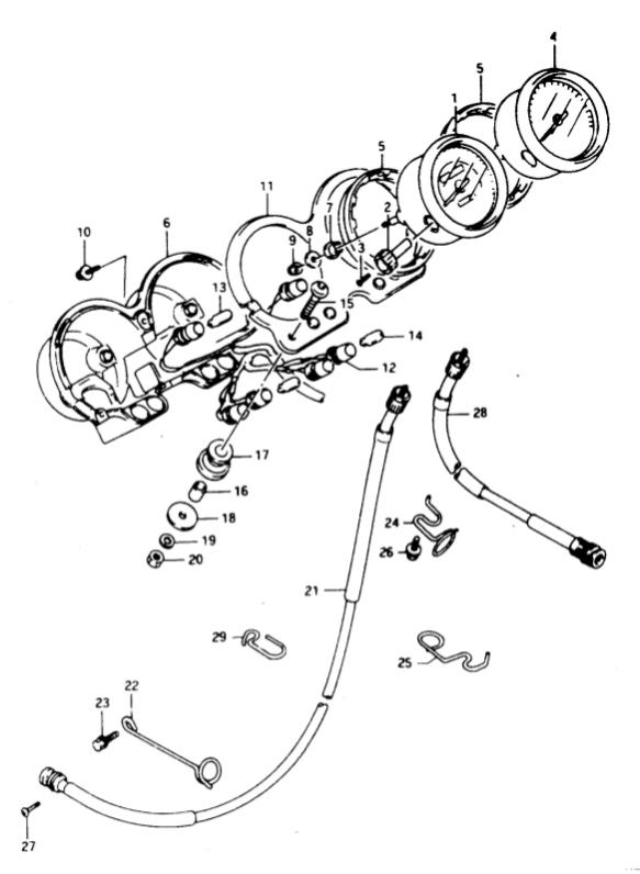

Alt 03.02.2020, 20:32:23   #2
Siehe Bild (Führung Tachowelle):
Hits:	596
Größe:	44,9 KB
Alt 04.02.2020, 15:46:41   #3
Stimmt und wird am Gabelstabi links hinten mit verschraubt.
Alt 04.02.2020, 15:59:34   #4
Beiträge: 830
An der unteren Gabelbrücke um genau zu sein.
Edit: oops, das war vor dem 92er modell
Hits:	582
Größe:	50,3 KB

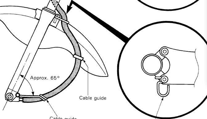

Alt 04.02.2020, 16:04:22   #5
Beiträge: 830
ab 1992
Hits:	568
Größe:	47,9 KB
Alt 04.02.2020, 17:10:04   #6
Bambi
Registriert seit: 29.09.2019
Ort: Kreis Trier Saarburg
Beiträge: 30
Kilometer: 27000
aah super, der Gabelstabi wars
total vergessen, das die Klemme da war. Danke!

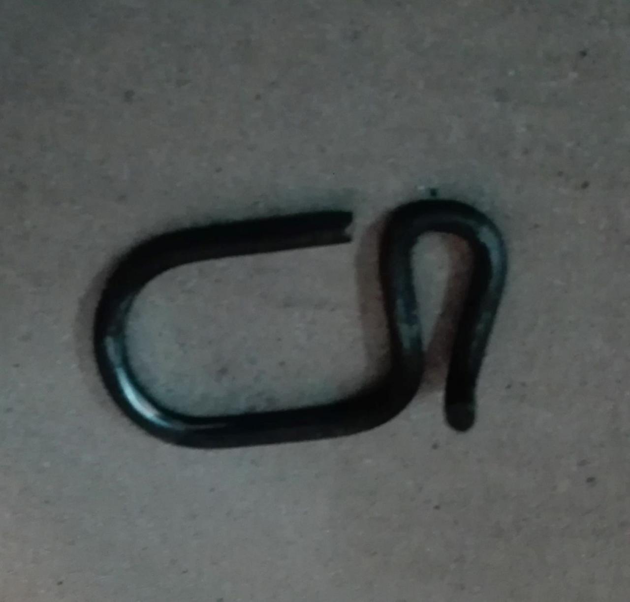

Hallo nochmal,
jetzt habe ich tatsächlich noch eine Halterung gefunden. Die war bei den Hinterradteilen...muss aber nix heissen
Zwei ähnliche sind vorne an der Gabel als Scheuerschutz und eine zum Halten des Kabelbaumes in der Nähe des Lenkkopfes. Wo könnte die montiert gewesen sein.
Gruß René

Alt 10.02.2020, 21:11:43   #8
Wird die Bremsleitung hinten drin geführt.
Wird an der Schraube der Bremsankerstrebe mit befestigt.
Alt 10.02.2020, 22:08:32   #9
Bambi
Beiträge: 30
Kilometer: 27000
...also da habe ich noch einen auf dem Schlauch draufgelassen. (kommt an die vordere Schraube der Bemsankerstrebe) Der sieht auch anders aus.
