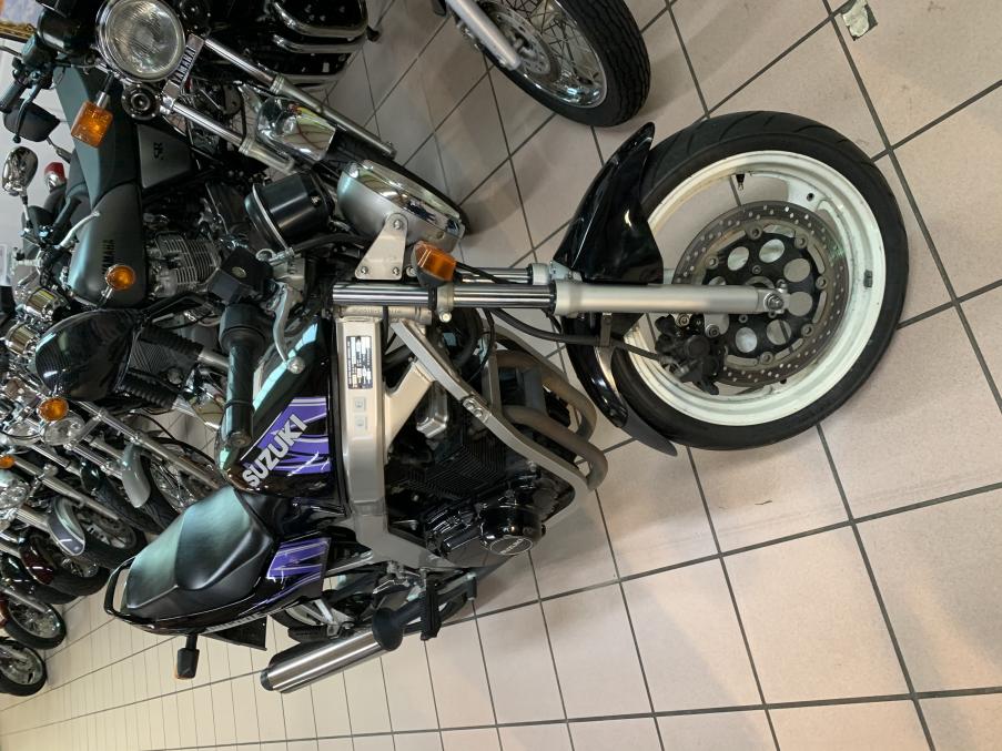

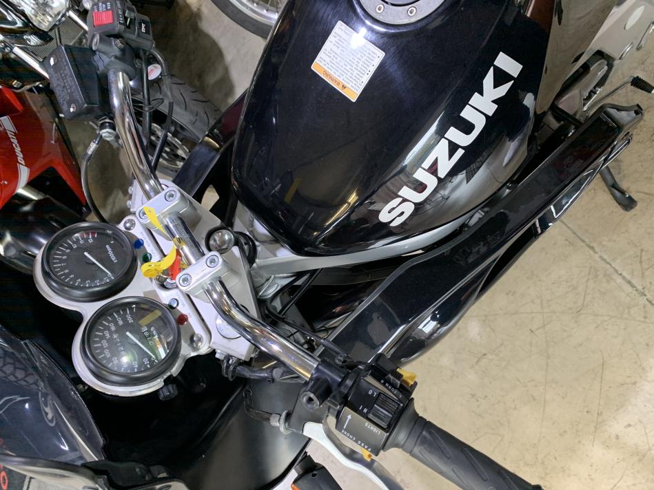

Alt 28.10.2019, 06:15:06   #6
Soo schlecht finde ich das Angebot jetzt nicht. Sieht nicht verranzt oder verwahrlost aus und scheint gut behandelt worden zu sein.
Die Klemmböcke sind von LSL und müssen definitiv eingetragen werden. Der Lenker ist auch ein LSL, die 02 am Ende steht für den Superbikelenker.
Die Stahlflex ist etwas ungeschickt verlegt. Die sollte zwischen Gabel und Scheinwerfer durch laufen.

Corey
Moin,
Ich würde auch definitiv klären, was es mit dem Auspuff auf sich hat.
Der sieht für mich nicht Original aus und steht auch weit nach außen.
Alles andere ist ja mit ABE aufgeführt. Wie Mattis schon sagte Lsl muss eingetragen werden.
Ich wäre sehr vorsichtig.
Alt 28.10.2019, 08:28:01   #8
Stimmt, der ist nicht original. Könnte ein Sito sein.

Wenn du das Gutachten vom 09.08.19 bei LSL für die Klemmböcke anschaust, steht unter Punkt 11 das eine Änderungsabnahme nach §19 StVZO nicht notwendig ist. Von daher müsste ich die Böcke nicht eintragen, oder verstehe ich da was falsch?

Ich hatte für die Böcke nur ein Teilegutachten. Ich musste die eintragen lassen. Die wurden auch nur in Verbindung mit dem Lenker eingetragen, d.h. wenn ich den Lenker ändern sollte muss ich wieder zu den Graukitteln.

Bin jetzt vor ort. Der Lenker hat ne ABE und die Böcke sind wohl serienmässig ab dem Baujahr und müssen nicht eingetragen sein. stimmt das? Ist ein ABM Lenker.
Fahre jetzt gleich bei Regen eine Runde
Update: Sind gerade beim tüv ohne teilegutachten... mal schauen...

Alt 04.11.2019, 13:30:23   #38
flyindav
Registriert seit: 06.08.2019
Ort: Frankfurt Main
Beiträge: 33
Hier ein bild
Hits:	1138
Größe:	113,9 KB
flyindav ist offline   Mit Zitat antworten

Die Böcke sind aus dem Zubehör und kein Serienteil.

Also müssen eingetragen sein?
Sind gerade beim TÜV. Die scheinen das so durchzuwinkeN.
Update: Der Tüv hat jetzt von allen Sachen( Lenker, Lenkerumbau, Stahlflex) die Kennzeichnungen aufgenommen und wird das dann wohl so alles eintragen. Händler hat keine Teilegutachten, nur die ABE für den Lenker. Er meinte aber wenn dann alles eingetragen ist, wäre ich safe.
Er war wirklich sehr nett und transparent. Er hat direkt TÜV machen wollen und ich war dabei. Bremsscheibe hinten war am Verschleissmaximum und die macht er neu und er macht das Lenkkopflager neu. Dann bekommt sie auch TÜv. Alles macht einen sehr guten Eindruck und er gibt auch die Gewährleistung.
Neues Kettenkit hat sie ja schon. Es wurden einige Sachen gemacht in den letzten 2 Jahren. Gabelservice, Bremsen vorne etc.
Nur das mit dem Teilegutachten macht mir sorgen. Der Tüv trägt aber alles ein und erkundigt sich wohl nach dem Umbaukit.
Geändert von flyindav (04.11.2019 um 14:33:57 Uhr)

Die Böcke sehen aus wie meine ABM böcke, Kennzeichnung GS5.

Ja meine da war auch GS 5 Kennzeichnung. Ich frage mich nur, kann der TÜV dann ohne das Teilegutachten etwas ausstellen, sodass es in den Fahrzeugschein übernommen wird?
TÜV ist dort in Bayern. Ich müsste sie dann in FFM Hessen zulassen. Das sollte aber ja dann gehen oder?

Die Zulassung hat nichts mit der Abnahme von Anbauteilen zu tun.

Ja, das verstehe ich ja schon... Nur meinten die beim TÜV dort, dass der TÜV in Hessen gerne mal nachhakt und dass es dann zur prüfung nach Marburg muss. Warum auch immer.
Also kann ich beruhigt sein, dass wenn die Teile jetzt vom TÜV bzw. Händler in den Fahrzeugschein eingetragen werden, auch ohne die jetzigen Vorhanden Teilegutachten für die Böcke?
Der Prüfer hat sich alle Kennzeichnunen aufgeschrieben und wird dann bestimmt etwas ausstellen, dass alles korrekt ist um es dann eintragen zu lassen, nehme ich an?
Update: Ich bekomme vom TÜV dann eine Umbaubestätigung mit der ich dann zu Zulassungstelle gehe und das wird dann sowohl in den Brief als auch in den Schein eingetragen. Also bin ich safe.. Im Notfall bekomme ich die Gutachten auch fürn 10er bei der Firma, welche die Umbaukits verkauft. Also sollte ja alles gut sein.
Neue Bremsscheibe kommt morgen dran und das Lenkkopflager wurde gefettet und ist also auch in Ordnung.
Geändert von flyindav (04.11.2019 um 17:37:08 Uhr)

Zum Lenker: Meiner Meinung nach brauchst du das Teilegutachten von den Böcken und dem Lenker. Damit gehst du zu einer Prüfstelle der den Anbau abnimmt und das in den Fahrzeugschein einträgt. Korrigiert mich wenn ich falsch liege, hab noch nie was eintragen lassen müssen.

Ja klar, das ist auf jeden
fall richtig.
Jedoch nimmt der TÜV, wo ich heute mit dem Händler war; es wohl auch ohne das Teilegutachten ab, anhand der Kennzeichnungen an Stahlflex und Lenkerböcke. Sodass es dann, wenn ich das Fahrzeug zulasse, eingetragen wird in den neuen
brief+ schein.
Das ganze geschieht, weil er neuen TÜV macht und es natürlich dann abgenommen werden muss. Der Prüfer meinte die Teile sind eintragungspflichtig und so wie ich es verstanden habe wird es wie oben beschrieben gemacht.
Es gibt nur die abe für den Lenker, der rest ist nicht vorhanden. Deswegen wird es wohl so gelöst.
Vielleicht sage ich ihm, dass es nur in Frage kommt, wenn alles vollständig ist. Macht mir schon bauchweh so. Dann lieber eine Lenker und ich bau es selbst um.
Ja dann mach ich das selbst mit Hilfe
Geändert von flyindav (04.11.2019 um 22:48:10 Uhr)

Wenn das ein Prüfingenieur vom TÜV mit der entsprechenden Zulassung ist, darf er sogar Selbstgedengeltes im Rahmen der StVZO eintragen.
Die Prüforganisationen haben Zugriff auf alle Gutachten. Meistens haben sie keinen Bock danach zu suchen und/oder machen es gegen eine Extragebühr.
Ein Teilegutachten sagt aus, dass dieses Teil entsprechend geprüft und zulässig für die Monage an einem Fahrzeug ist. Dir wird aber nicht zugetraut, dieses richtig zu machen, so dass da noch jemand mit Sachverstand drüber gucken muss.
Eine ABE sagt aus, dass die Montage an den in der ABE genannten Fahrzeugen unter Beachtung der in der ABE genannten Auflagen von jedem selber vorgenommen werden kann. Außer die ABE sagt was anderes.
Hast du nun alles eingetragen, auch die Sachen mit ABE, ist alles gut, da es ja im KFZ-Schein steht. Normalerweise werden die Sachen mit Teilegutachten eingetragen und bei Sachen mit ABE muss die ABE mitgeführt werden, damit jederzeit der Nachweis geführt werden kann, dass dieses Teil für dieses Fahrzeug zugelassen ist.
Wenn der Händler nun alles eintragen lässt, bist du auf der sicheren Seite, da alles legal ist. Nachteil ist, dass jede Änderung der eingetragenen Teile eine neue TÜV-Abnahme erfordern. Auch die mit ABE.

Das Teilegutachten von ABM für die Lenkererhöhung GS5 ist in Verbindung mit den auf Seite 2 aufgeführten Lenker von ABM. Ein anderer Lenker als von ABM ist zulässig, muss aber gesondert begutachtet werden (Seite 3, römisch 3). Eine längere Bremsleitung wird für die GS gefordert, hier wird nur eine ABE oder Teilegutachten für die Leitung vorgeschrieben.
Das Gutachten kann man runterladen, als Suchbegriff "abm lenkererhöhung gs5" eingeben.
