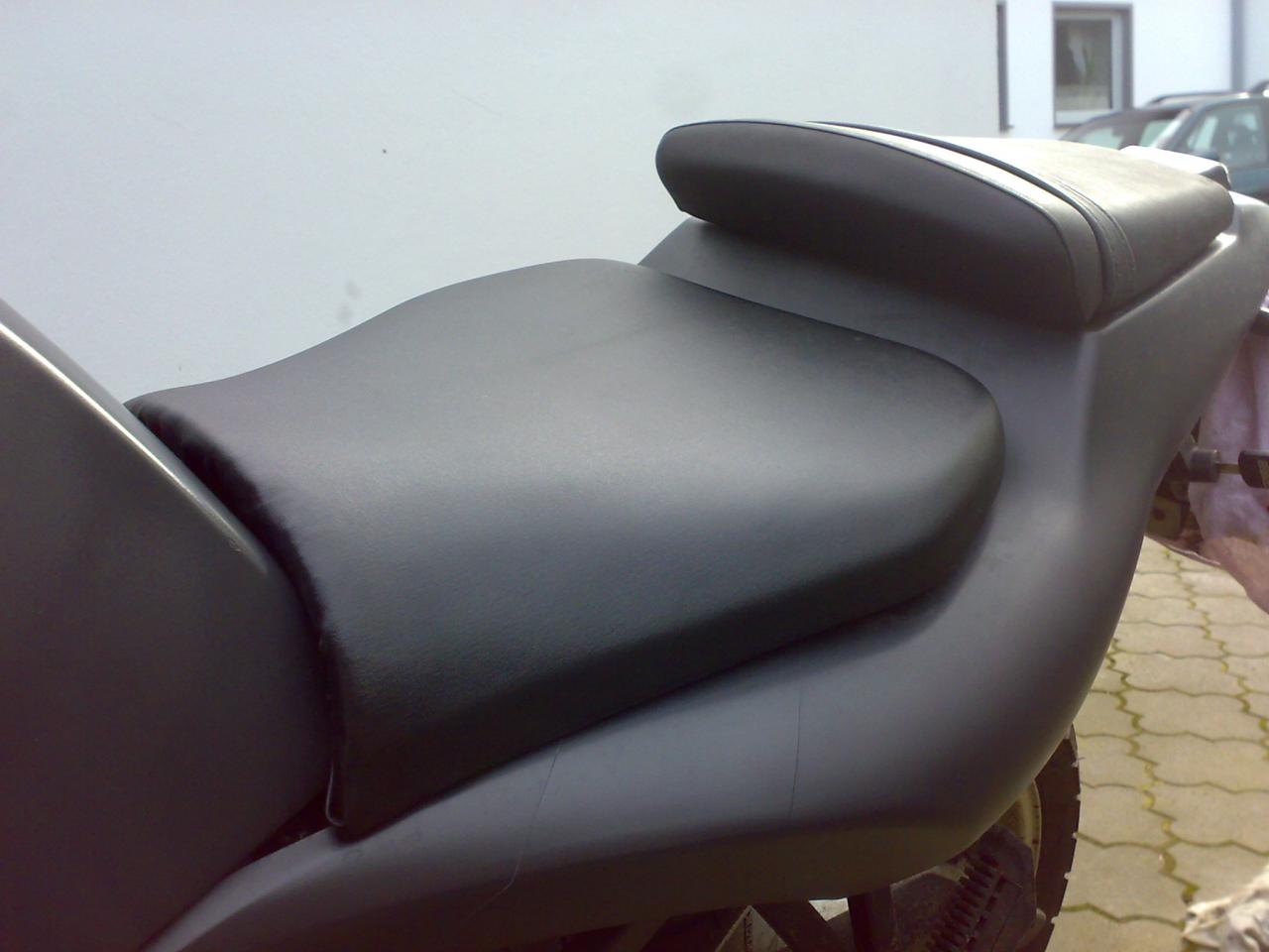

Also ich hab ja das R6 HEck und kann nur sagen, dass es super passt. Natürlich musst du die Verschraubungen unten ein wenig verändern. Auch ein anderes Rücklicht wäre von Vorteil. Was etwas nervig sein kann, ist, dass es ziemlich lange dauert, die Verkleidung abzunehmen, da sie bei mir an ca 10 Stellen verschraubt ist. Also "mal eben" ist nicht, da es ein ziemliches Gefummel werden kann.
Ich kann morgen mal ein Paar Bilder machen, wenn es das Wetter zulässt
Ansonsten findest du ein Bild davon in meinem Profil oder einfach hier http://forum.gs-500.de/showthread.php?t=21862
Fazit: Gs mit R6-Heck sieht geil aus und passt wunderbar.

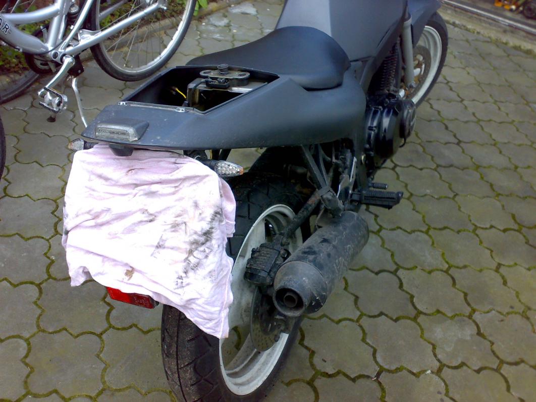

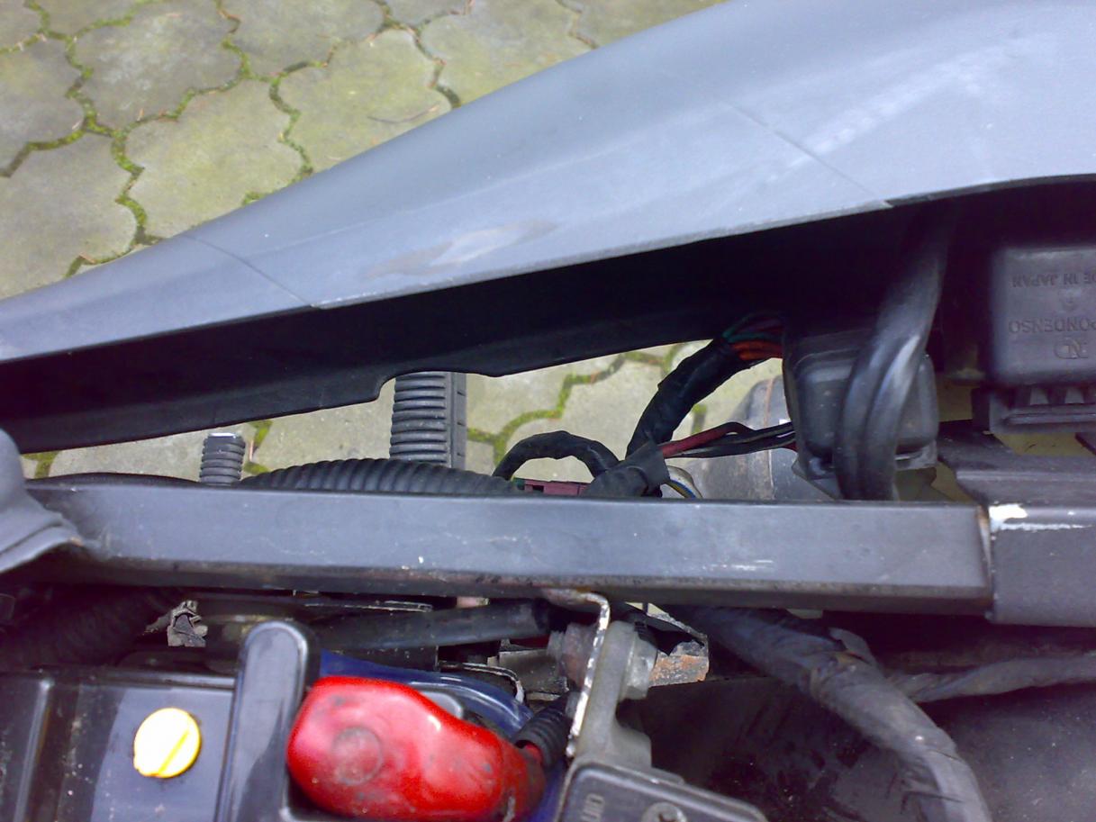

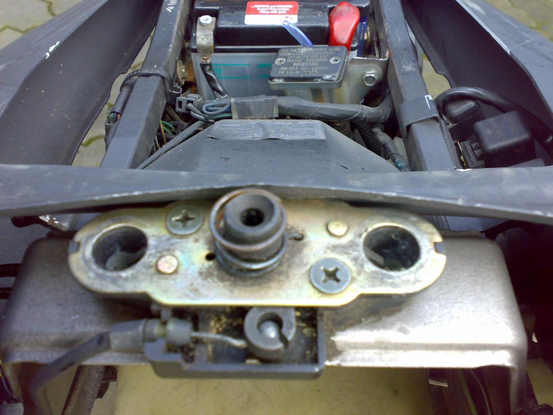

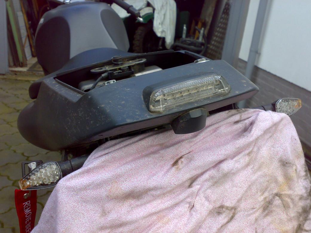

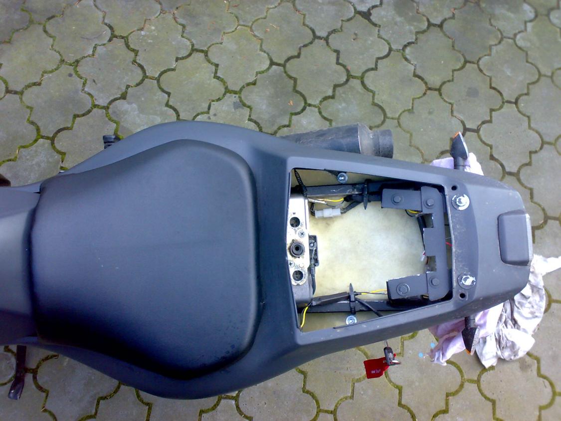

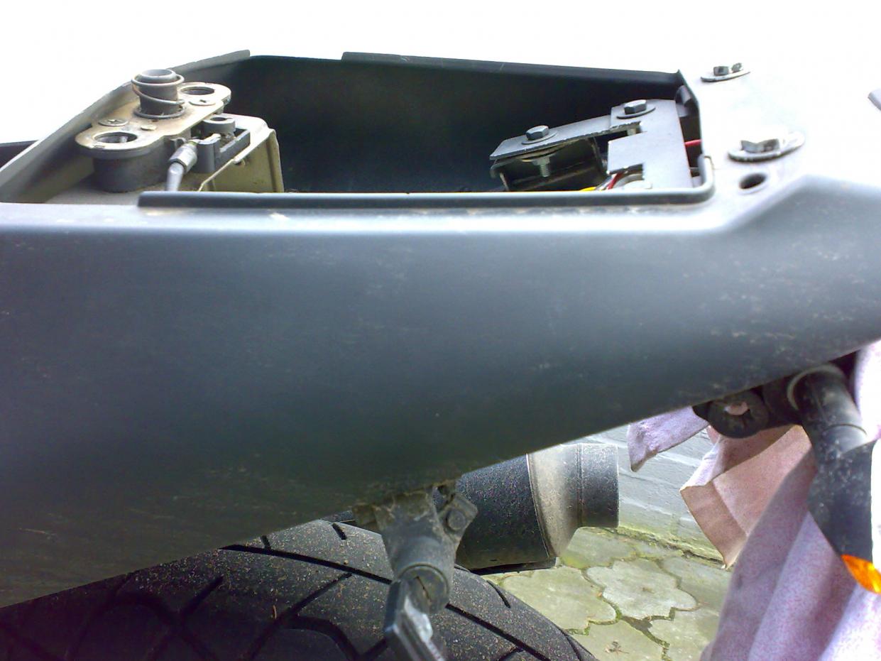

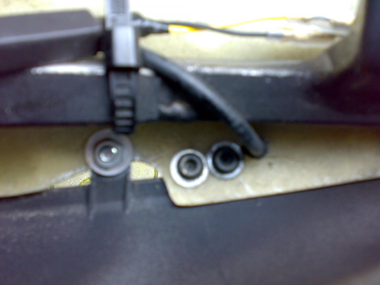

Hier mal die Bilder. Ist n bisschen dreckig, aber ich musste mal wieder im Regen nach Hause
Die beiden schwarzen Imbusschrauben auf dem einen Bild ist die Halterung für das Sitzbankschloss.

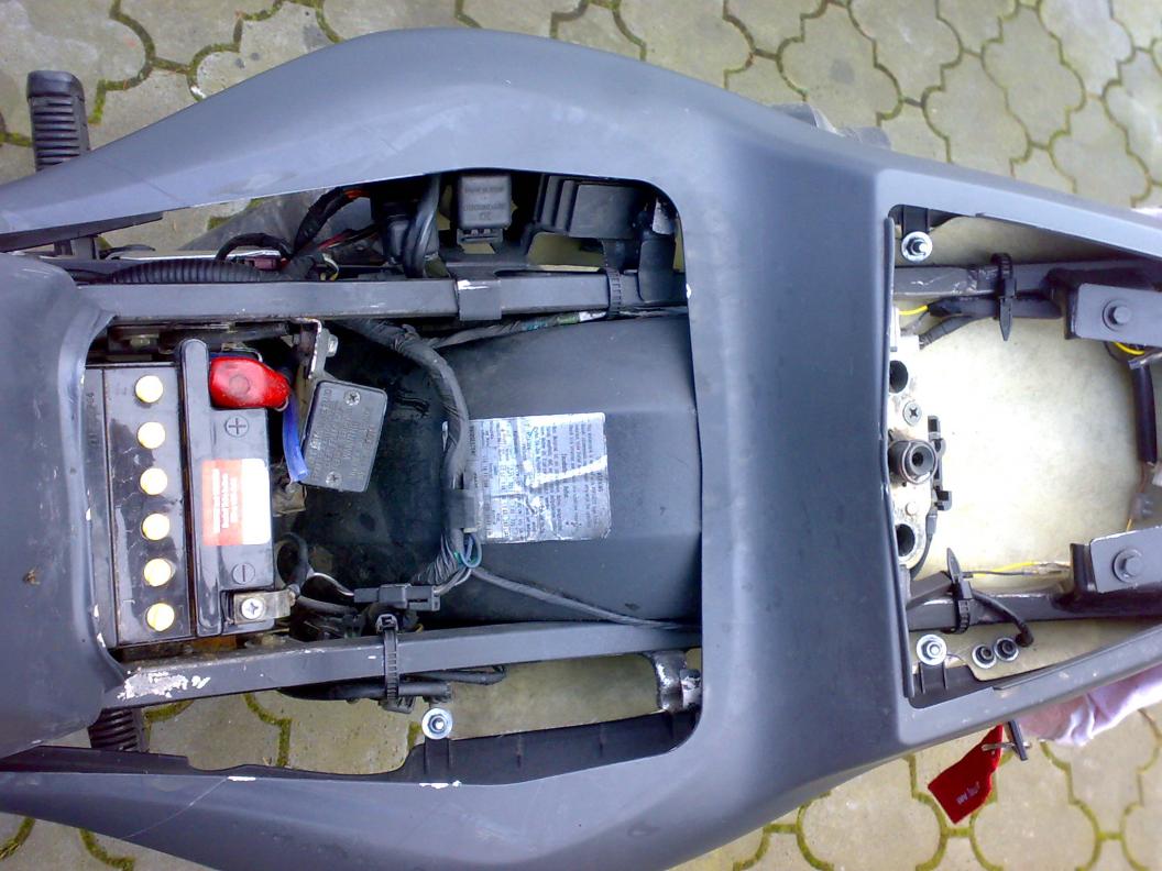

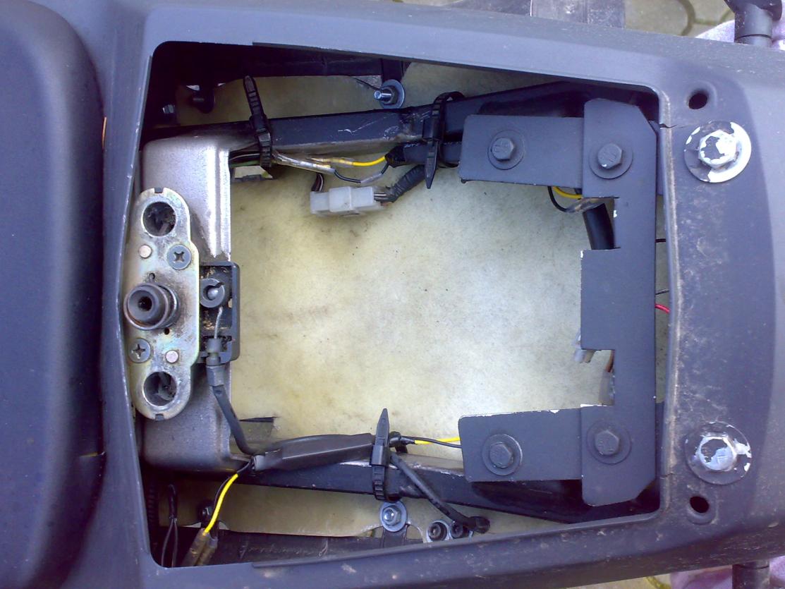

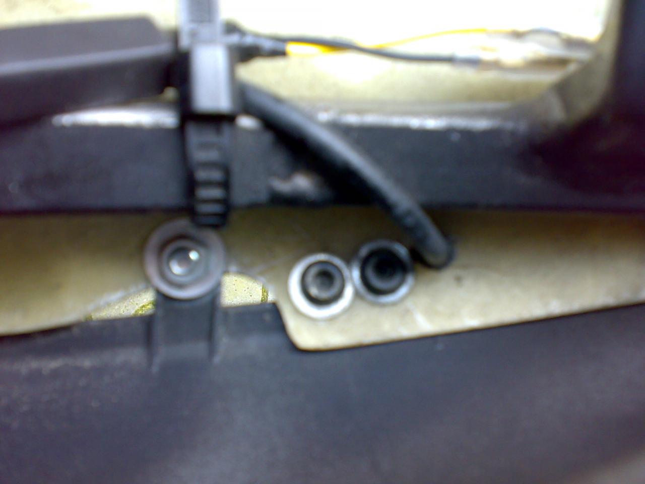

und der Rest ^^

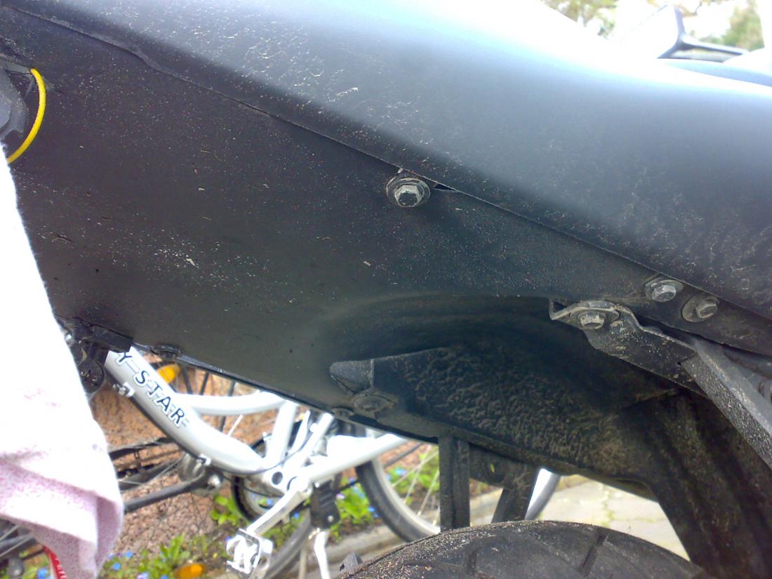

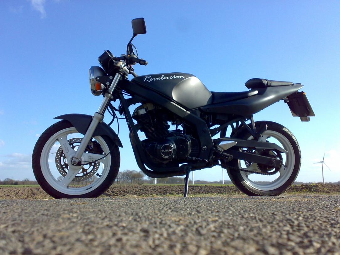

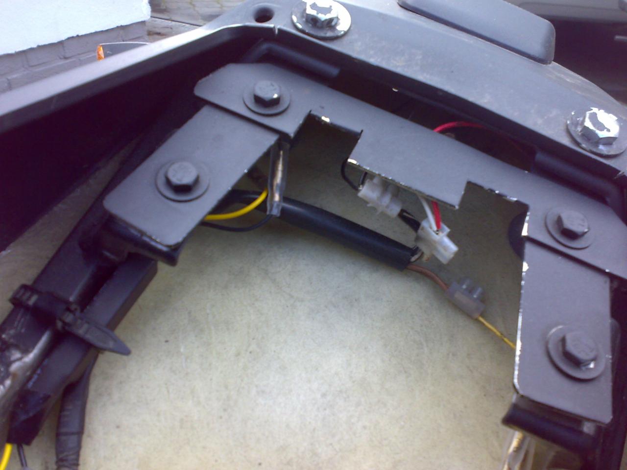

Auf der rechten Seite sieht man von außen ein paar von Elektrikteilen (Bild 3), ist aber auch nicht sooo schlimm.

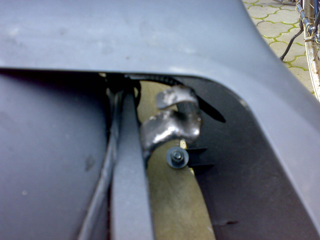

Auf Bild 2 siehst du diesen haken. Darunter musst du die Sitzbank einklemmen . Dazu solltest du den Haken anpassen, spricht etwas verbiegen, damit der Sitz auch wirklich fest sitzt.

Das Heck von ner Aprilia AF1 Futura gab es auch schon als Umbau.
Wenn man nicht viel am Heckrahmen rumsägen will, empfiehlt es ist, ein relativ großen, geschlossenes Heck zu nehmen.
Sieht nämlich immer bescheiden aus, wenn unter dem Heck noch Heckrahmenstreben sichtbar sind, die nicht der Linie folgen.
Aufpassen sollte man etwas bei breiten Hecks (wie sie eigentlich alle aktuellen Sportler haben). Das sieht an der GS schnell deplaziert aus und der 130er wirkt dann noch asphaltspaltender als Serie.
Deshalb vielleicht eher ein schmaleres 125er Heck probieren oder vom breiten Heck in der Mitte etwas rausschneiden.
btw: @DonBilbo137:
Haste das Heck selbst umgebaut, oder die Kiste schon so gekauft?
Könntest für den Thread ja mal ansehnlichere Bilder in der Totalen machen (Froschperspektive von hinten, von vorn/oben, von der Seite mit etwas Abstand), dann sieht man besser, ob die Linie stimmig ist.
Edit: Autsch, das mit den Lüsterklemmen geht GAR_NICHT!
Sowas gehört an kein KFZ!
Da solltest du richtige Stecker nachrüsten.
Geändert von Saugwurmmensch (05.04.2010 um 13:58:36 Uhr)

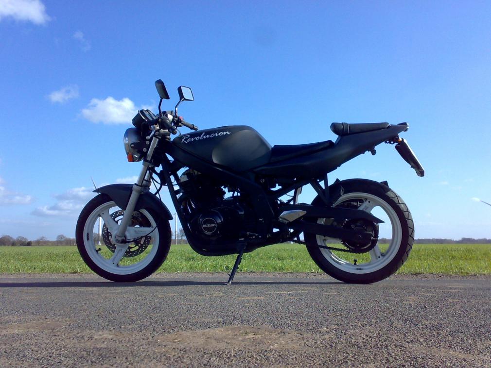

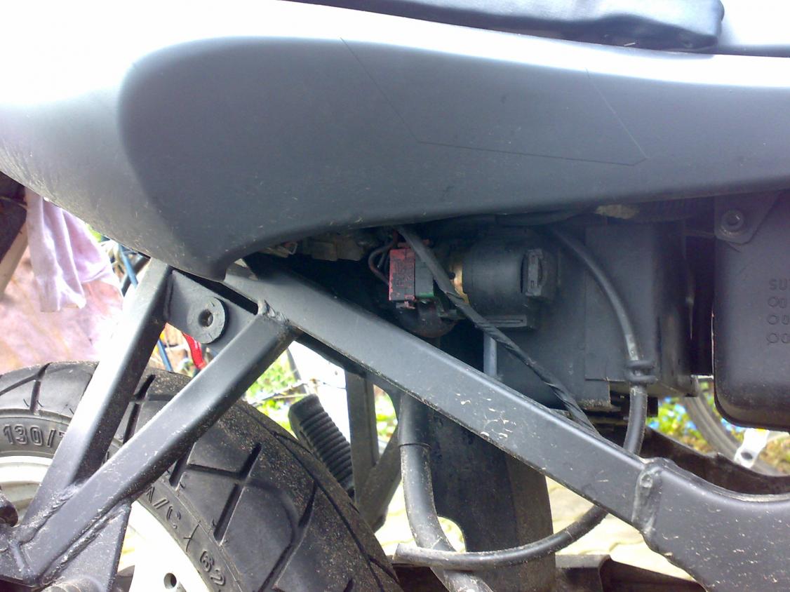

Heute nochmal n paar Bilder gemacht. Diesmal sind sie auch besser, wie ich finde
