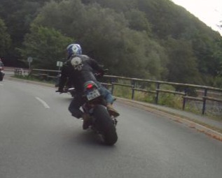

So in etwa kommt der 190er

Edersee

Sieht schon schick aus auf dem Foto.
Also, Schwinge machbar. Super. Muss ich nur noch ca. 5 Trilliarden andere Dinge klären.
