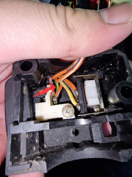

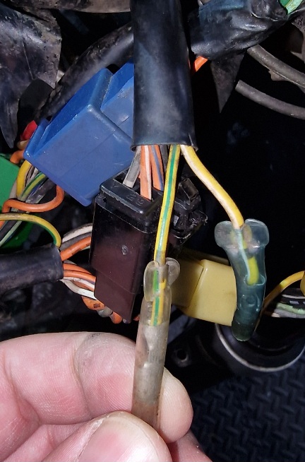

So nun habe Ich mich mal vorher schon ohne eure Antworten gelesen zu haben vorhin drangemacht. Da habe ich gefunden das ein Kabel, welches am startknopf angeschlossen ist nicht angeschlossen ist(Siehe Foto1 und Foto 2). Ich habe hier aber auch kein anderes Kabel zu anschließen. Ich bin grad dabei mir den Schaltplan anzuschauen.
Edit: Ich habe ein kabel gefunden welches in der Isolierung kaputt war, dieses habe ich nun Repariert. Nun funktioniert es. Danke.

Gelb/grün müsste eigentlich an den Starterknopf gehen.
Edit: Na dann. Kleine Ursache große Wirkung.
