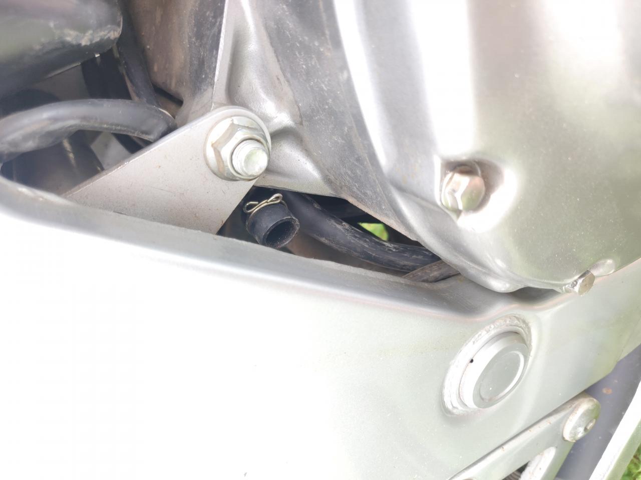

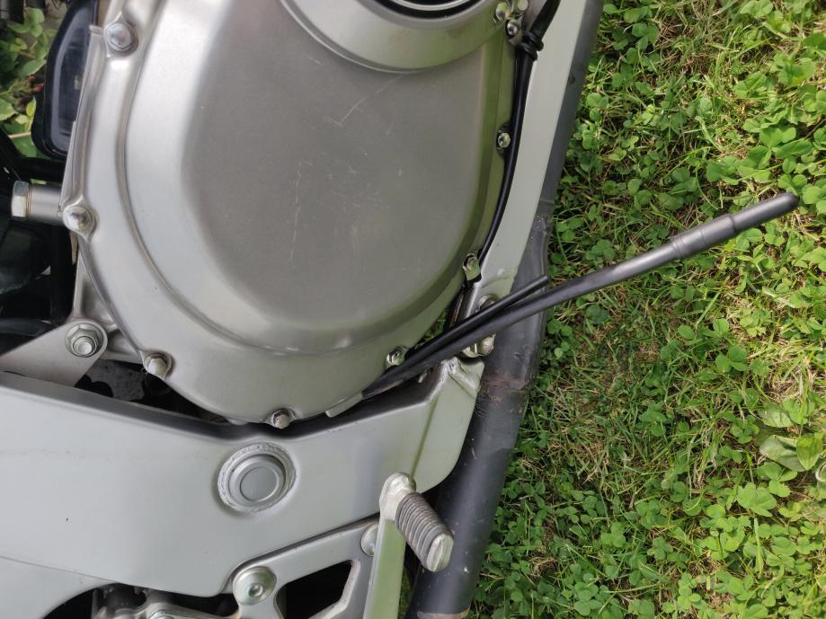

Servus ihr alle,
falls die Frage im falschen Unterforum landet, dann sorry im vorraus...bin noch recht unerfahren.
Wie im Titel schon steht, ist mir an meiner Maschine hinter dem Motor auf der rechten Seite ein loser Schlauch aufgefallen. Leider habe ich keine Ahnung, wohin dieser gehört bzw. was dessen Funktion ist. Es scheint am einen Ende eine Klemme mit dran zu sein. Hoffentlich könnt ihr mir weiterhelfen :)
Wie im Bild zu sehen, sind es zwei Kabel..den anderen nicht losen Schlauch konnte ich zur Batterie zurück verfolgen, ist also vermeintlich dessen Entlüftungsschlauch?
Vielen Dank euch im Vorraus.

Das ist die Airboxdrainage! Ein Ende (mit Klemme) unten an die Airbox, das andere Ende steht wir das der Batterieentlüftung frei nach unten.
Alt 12.08.2024, 05:05:06   #3
Wie AmigaHarry schon geschrieben hat, das ist der Entwässerungs-/Überlaufschlauch des Luftfilterkastens. Die "Klemme" am Ende ist ein Ventil, das ermöglichen soll, dass Flüssigkeit auslaufen kann aber keine Luft angesaugt wird.
