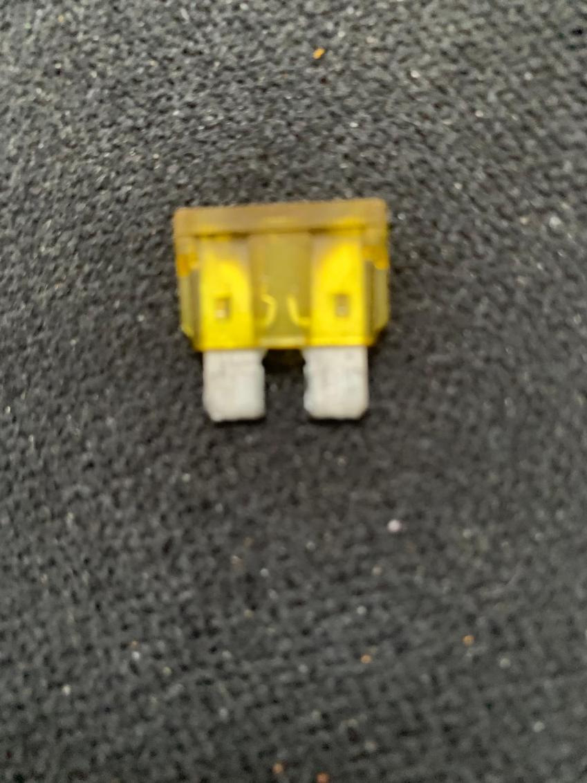

Alt 17.06.2025, 18:03:21   #5
FeNiX
Registriert seit: 17.06.2025
Beiträge: 3
problem gefunden..eindeutig
